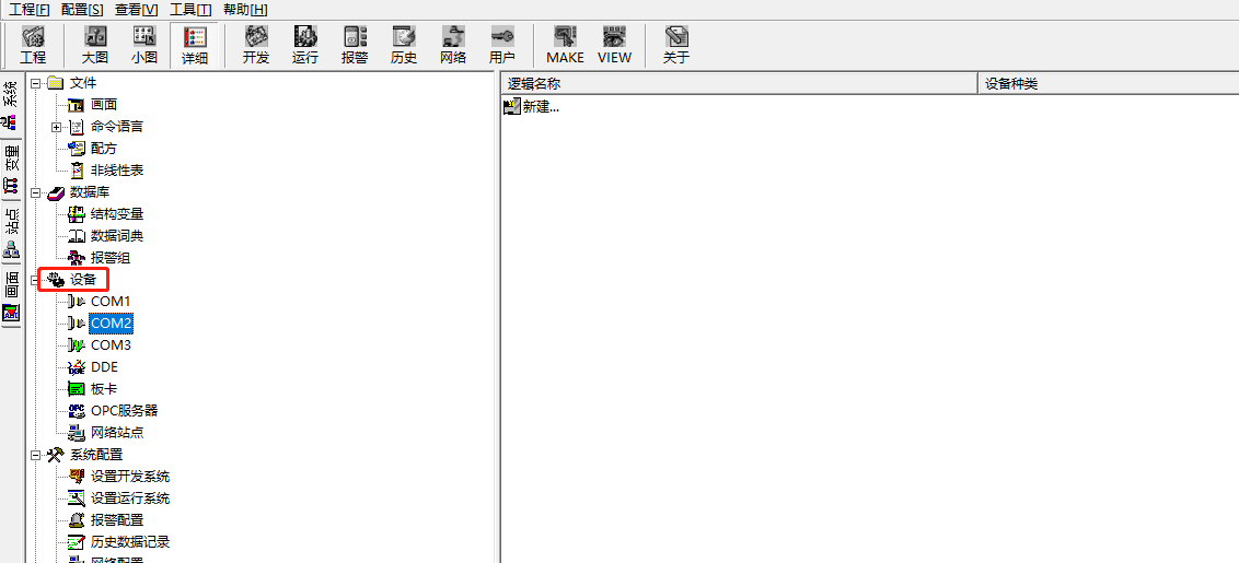

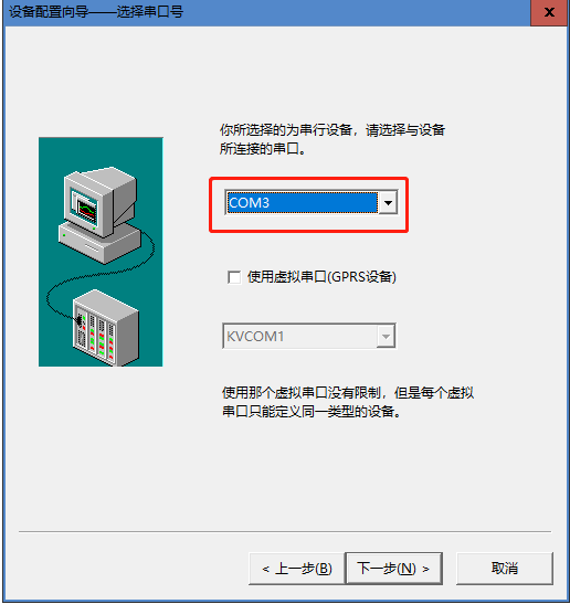

2.1选择好设备中对应的COM口(可在设备管理器中查看)后点击右侧的新建

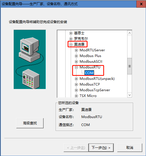

2.2选择莫迪康里面的ModbusRTU协议

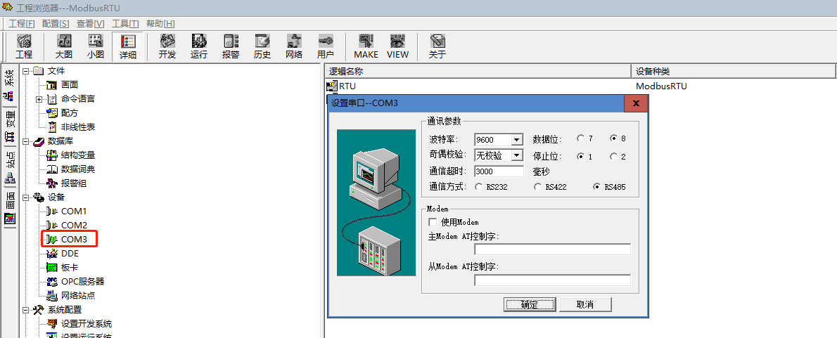

2.3 COM口确保与设备管理器中一致

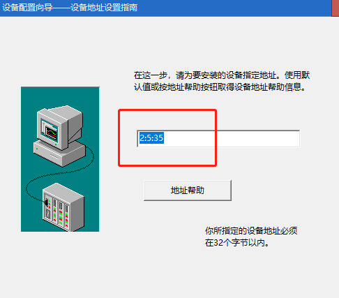

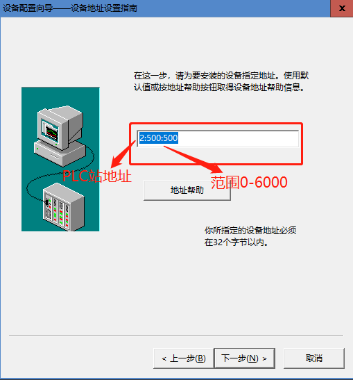

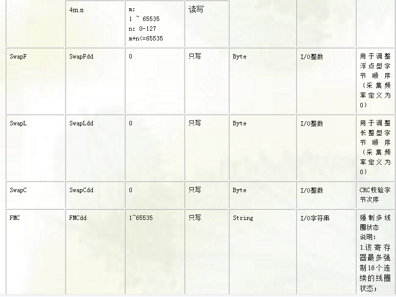

2.4地址格式(详细可查看地址帮助)
2.5建立完成后,双击之前选择的COM口出现如下窗口,参数设置与PLC配置一致即可

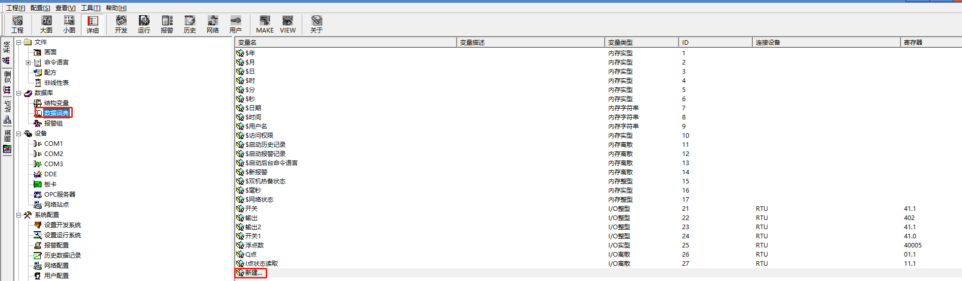

3、建立变量
3.1双击数据词典,右侧即可新建变量

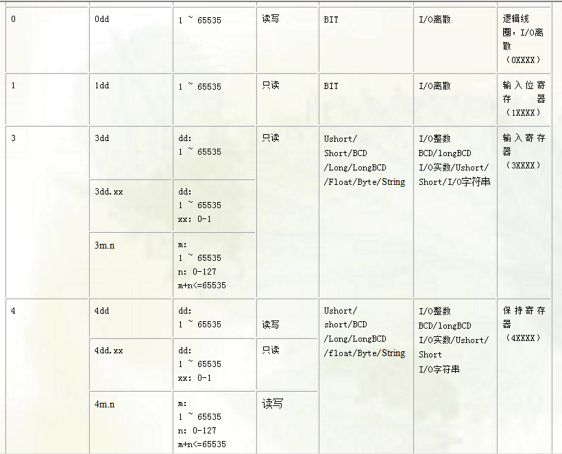

3.2各寄存器数据类型及格式如下
