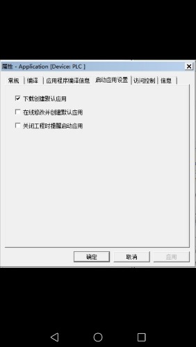

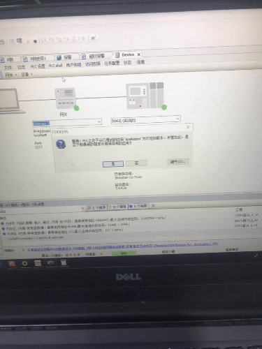

关于CTH3-C系列断电重启程序丢失的问题,首先要在下载程序时点击“登陆并下载”,如果确定时点的“登陆并下载”断电重启后,在线的时直接跳出警告“plc上处于运行模式的应用‘Application’为不可知版本。尽管如此,是否下载最新的程序并替换现有应用?“证明你下的程序断电后已经丢失。

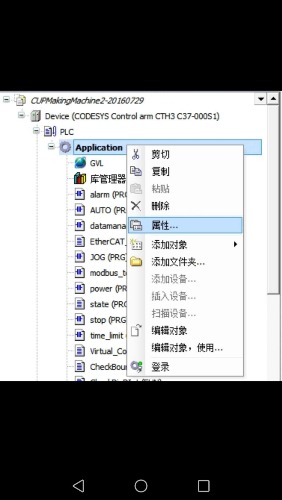

    右击“Application’“---属性---启动应用设置---将”下载创建默认应用“勾选上。具体如下截图。
