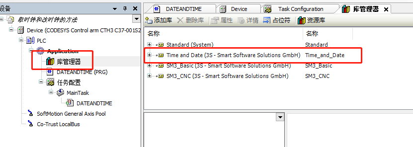

新建工程---Application下的库管理器---添加库‘’Time_and_Date‘’
读取时钟指令“DTU.GetDateAndTime”
设置时钟指令“DTU.SetDateAndTime”
此指令不能模拟仿真,初始时间显示(DT#1970-1-1-0:0:0)
此时钟在CPU断电七天以上会恢复成初始时钟
附件内容为“取时钟和改时钟的工程样例”
取时钟和改时钟的方法.rar

追加库添加图片
