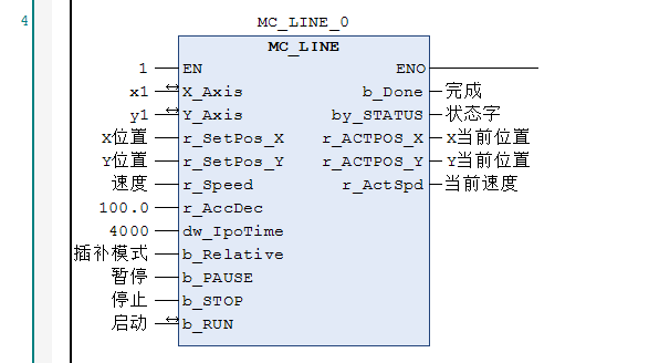

直线插补‘MC_LINE’
圆弧插补‘MC_CIRCLE’
首先添加轴配置
企业微信截图_15609300188763.png 使用直线插补块
通过轴配置中的齿轮比确定给定位置,插补模式0为绝对,1为相对。
dw_IpoTime--插补周期 建议与任务周期一致,当暂停和停止有一个为1时,RUN不能启动,动作完成后RUN自动复位。

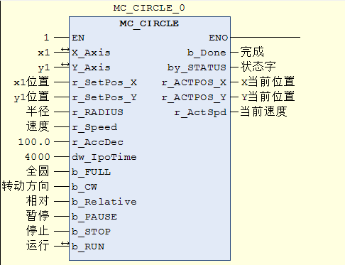

使用圆弧插补
x1,y1位置同样通过齿轮比确定比例,通过半径和两点确定圆,
r_RADIUS--圆弧的半径
0直径需大于两点之间的距离;
1、分正、负。正数:表示走弧度大于180 度的圆弧轨迹,全圆时决定先走大圆弧到SetPos,再走小圆弧回到初始位置。
负数:表示走弧度小于 等于180 的圆弧轨迹,全圆时决定先走小圆弧到SetPos,再走大圆弧回到初始位置;
2、半径的绝对值表示圆弧的半径大小.
b_FULL--全圆标志
1-全圆
0-圆弧
b_CW--顺时针插补标志
1:表示走顺时针圆弧轨迹。
0:表示走逆时针的圆弧轨迹;
其他与直线插补类似。
