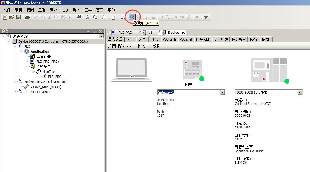

通常我们使用CTH C35/36/37时,是通过Codesys 登录到 PLC执行下载程序。
不论在线修改后登录,登录并下载,下载到PLC文件中的都是执行文件,此种方式是不可以执行上载程序的。

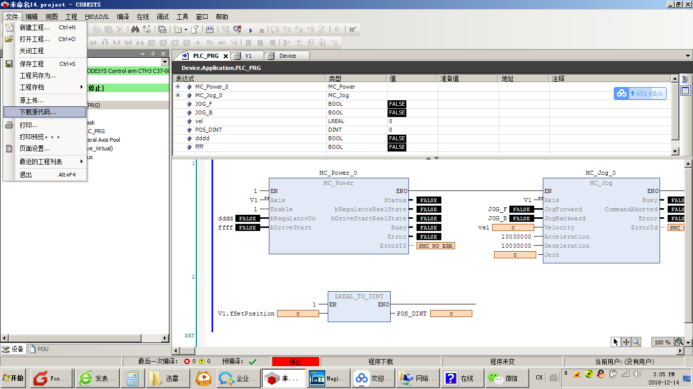

如果用户调试完成,以后需要从PLC上传程序。在执行完登录并下载环节后,需要选择文件-下载源代码,然后选中 设备执行下载。
只有执行完以上操作,当需要从PLC上传源程序代码时,选择 文件-源上传,即可将PLC中源程序上传上来。
