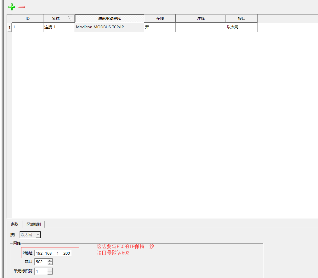

发表于 2019-6-24 11:12:35 | 显示全部楼层
可以通过PPI通讯的,如果你走MODBUS  TCP/IP的话,触摸屏这边如下图设置,同时保证实物触摸屏和PLC在同一个网段

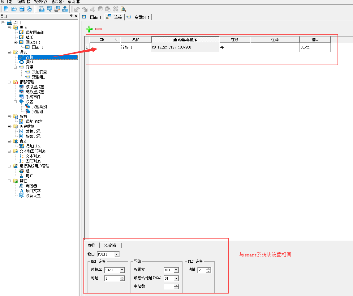

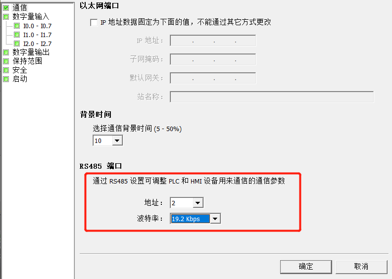

发表于 2019-6-24 12:12:13 | 显示全部楼层
PPI通信设置如下
