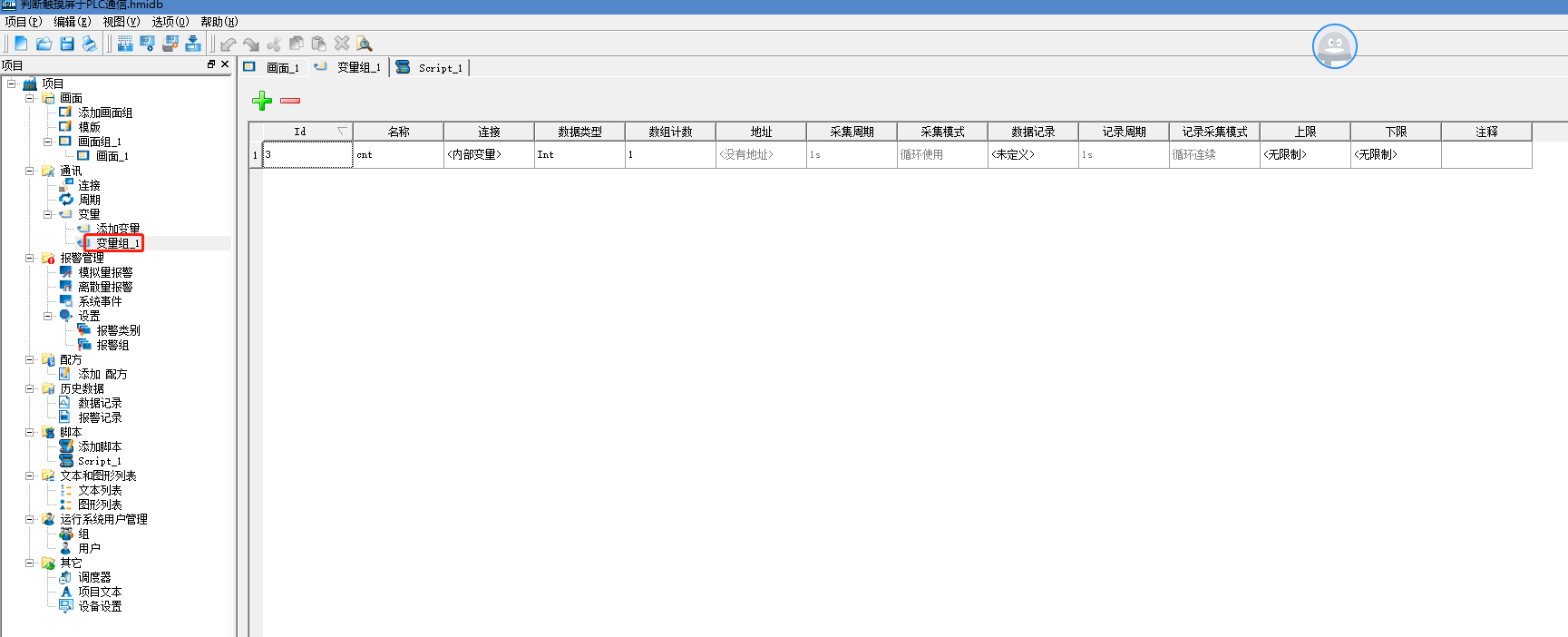

1、建立一个内部变量

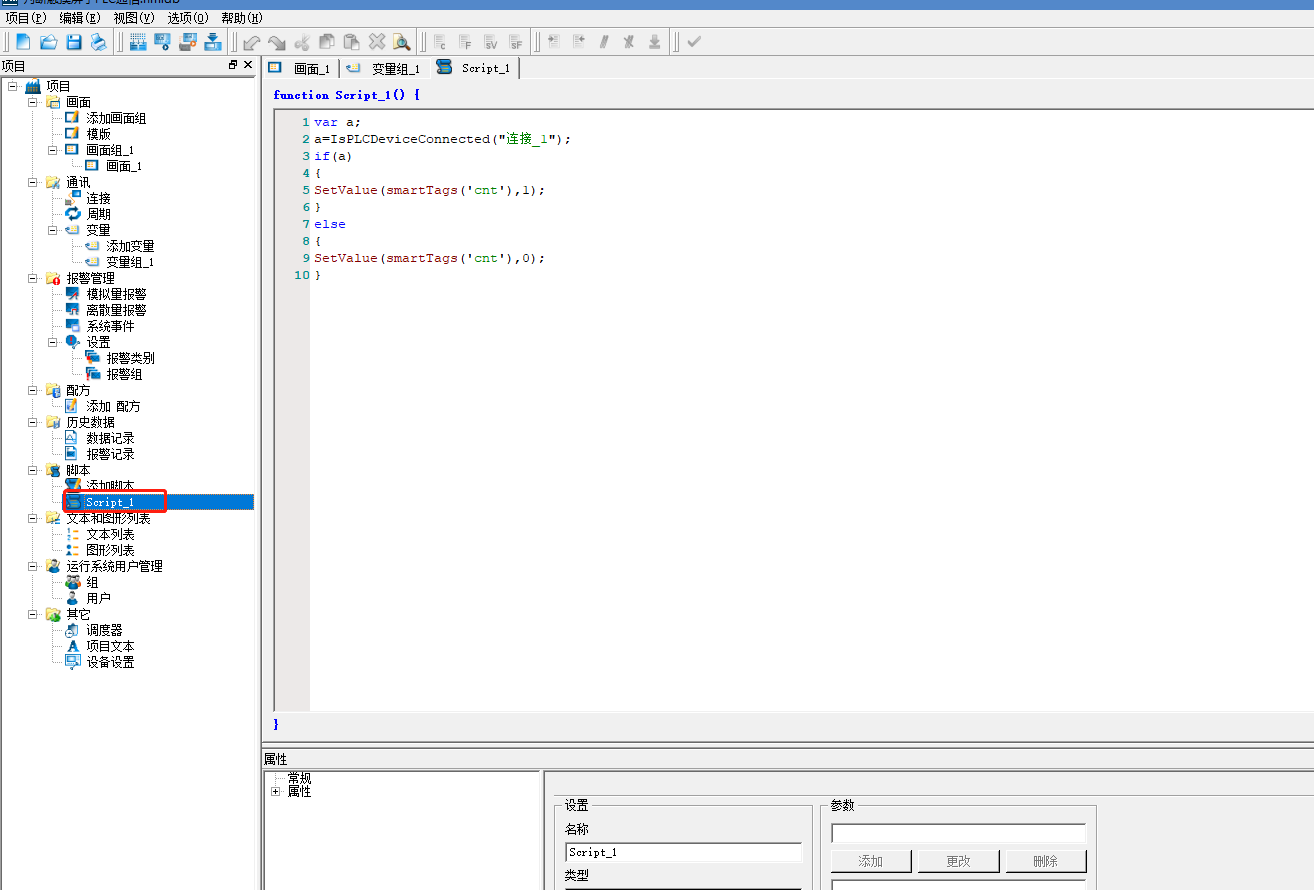

2、在脚本中做一个判断通讯的脚本

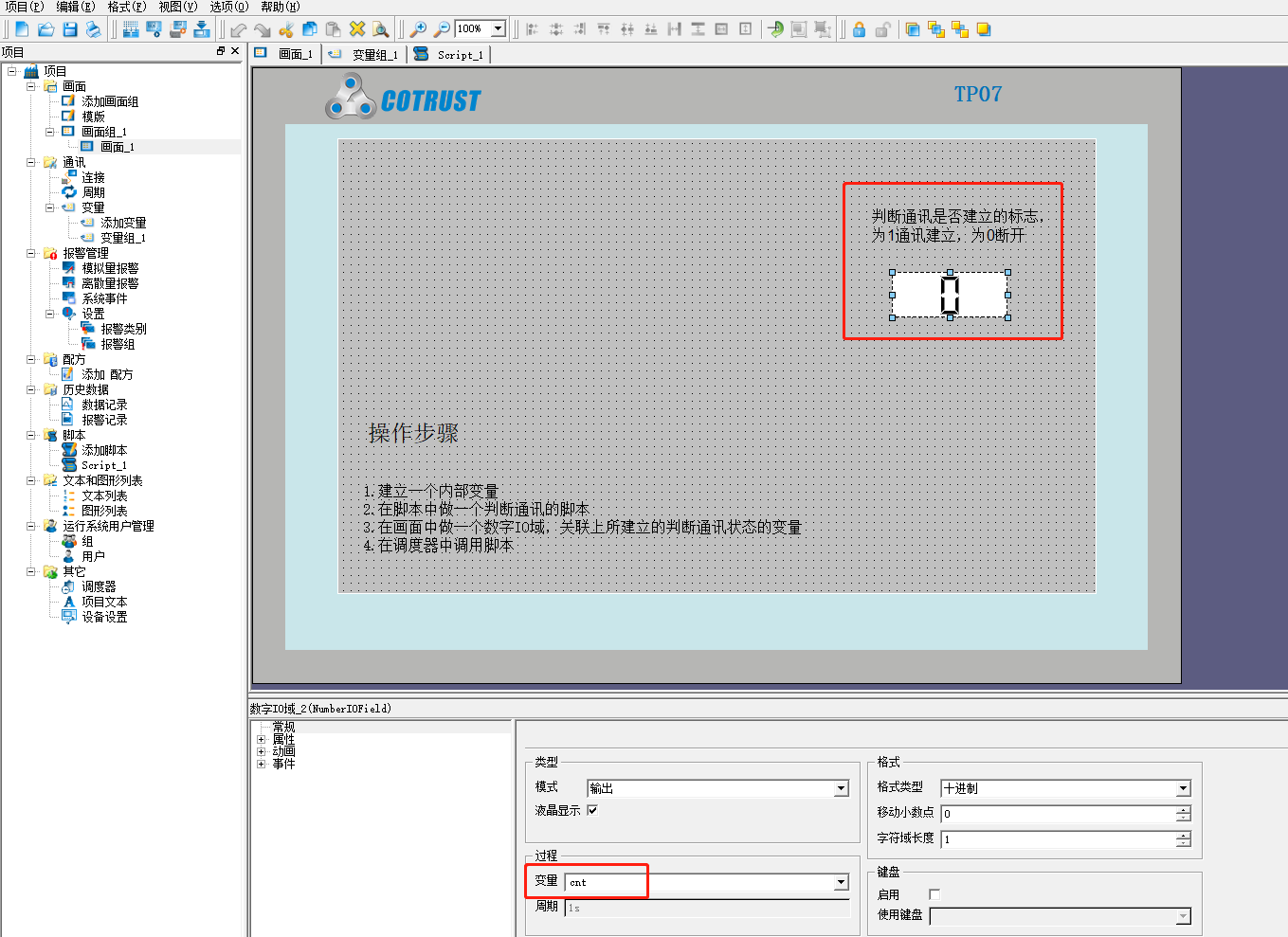

3、在画面中做一个数字IO域,关联上所建立的判断通讯状态的内部变量

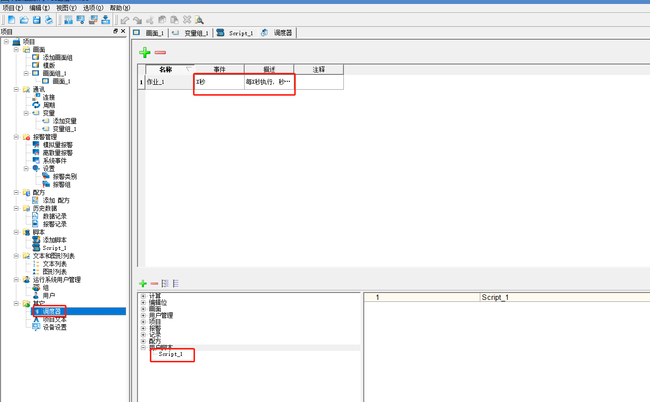

4、在调度器中调用脚本
