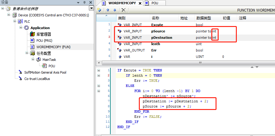

这是一个数据成块传送的子程序运用,就是将一组数据传送到另一组等长度的数据寄存器当中,这些数据的类型可以分为INT,DINT,REAL,图示是运用的INT, 子程序里面寄存器循环递增的数值为2
当数据类型为DINT和REAL型是循环递增的数值为4,其他的都一样

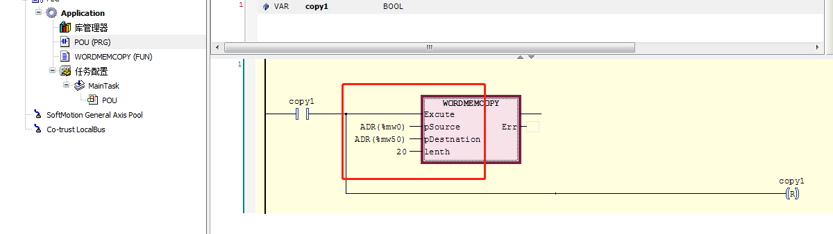

主程序里面函数只要触发一次即可,指针引脚分别为寄存器首位的指针,lengh为数据个数.
