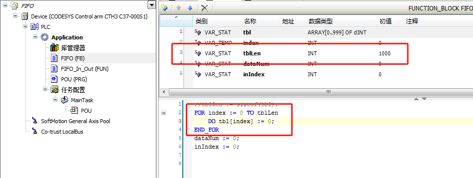

先进先出(FIFO)指令从表(TBL)中移走第一个数据,并将此数输出到DATA。剩余数据依次上移一个位置。每执行一条本指令,表中的数据数减1。
首先建立表,表的长度(tblen)图示初值为1000(相当于0~999),

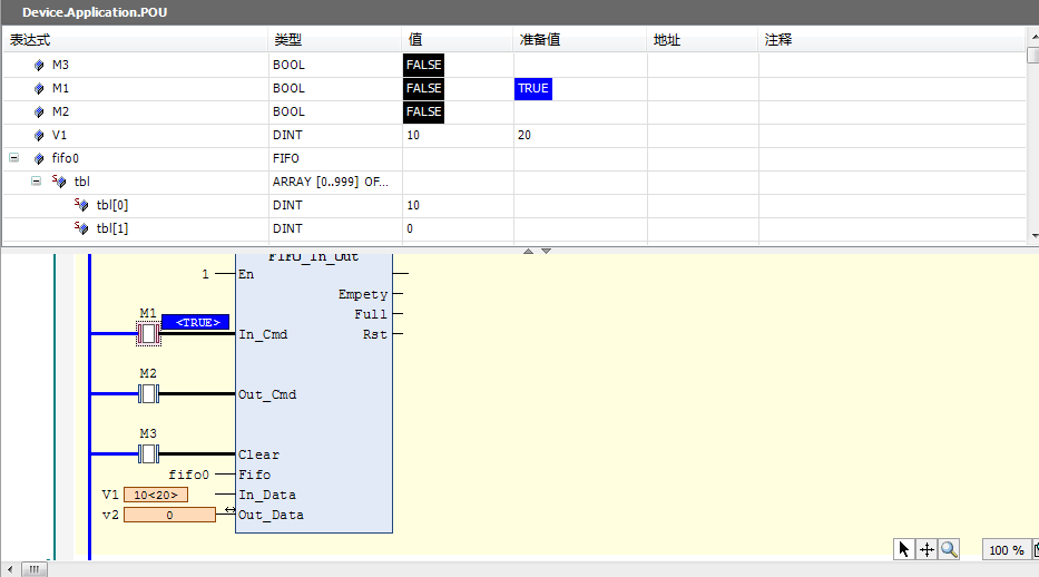

“先进”图示,第一个值10我已经写入tbl[0],准备写入(v1给20,置位M1)第二个值20放入tbl[1],以此类推

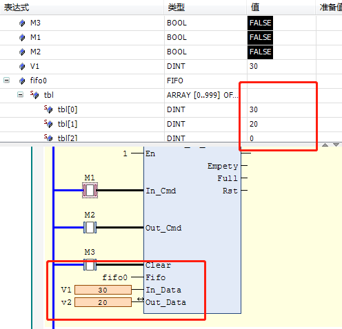

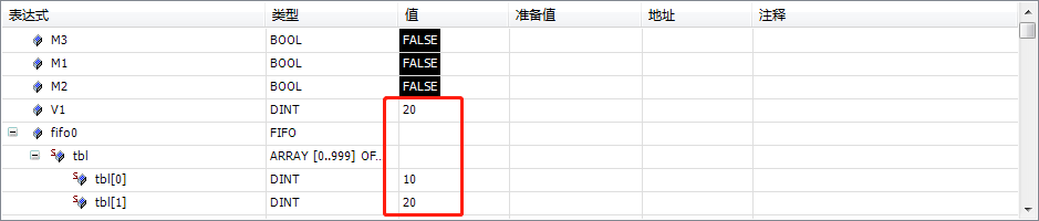

“先出”图示,第一次置位M2,v2读取的置位第一次写入的10,
第二次置位M2,v2读取的置位第二次写入的20,以此类推

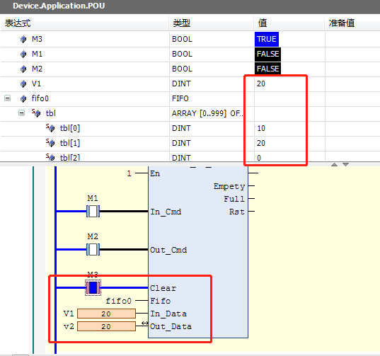

Clear代表清除表里面数据,
此时监控时,tbl[0]和tbl[1]只是显示还是10和20,当我们再进行采集数据是我们还是将数据放入tbl[0],实际表示数据已经清除
