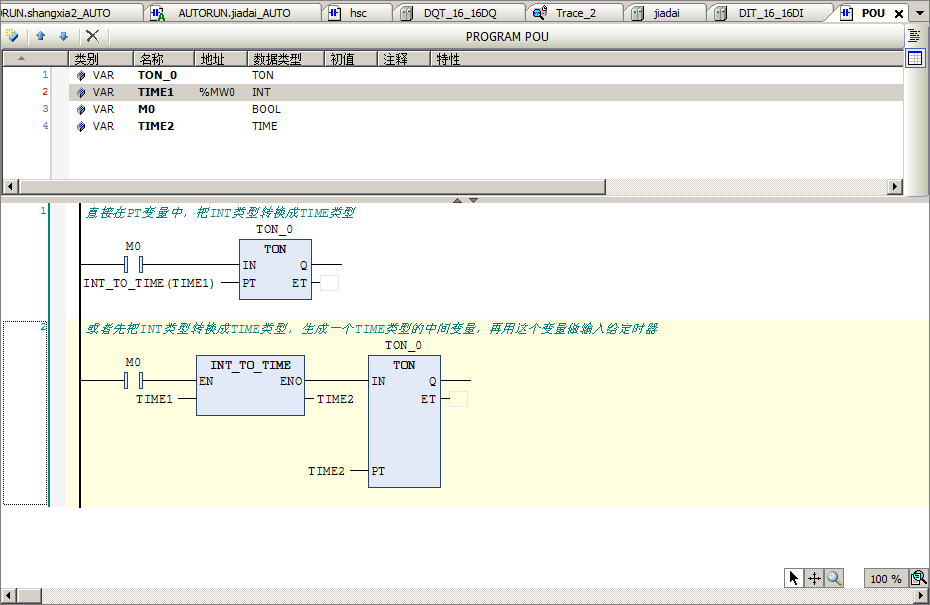

定时器功能块实现的是一个定时功能。当输入为 TRUE,将会启动一个定时器直到输出为 TRUE。
输入:
IN : BOOL; 上升沿启动 ET 端定时。
PT : TIME; 定时 ET (延迟时间) 的上限。
这边的PT变量是TIME类型,不是INT字变量,屏上的INT变量类型用什么方式可以传递过来呢?
