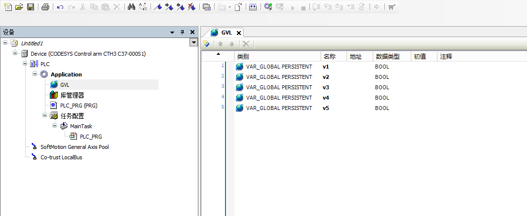

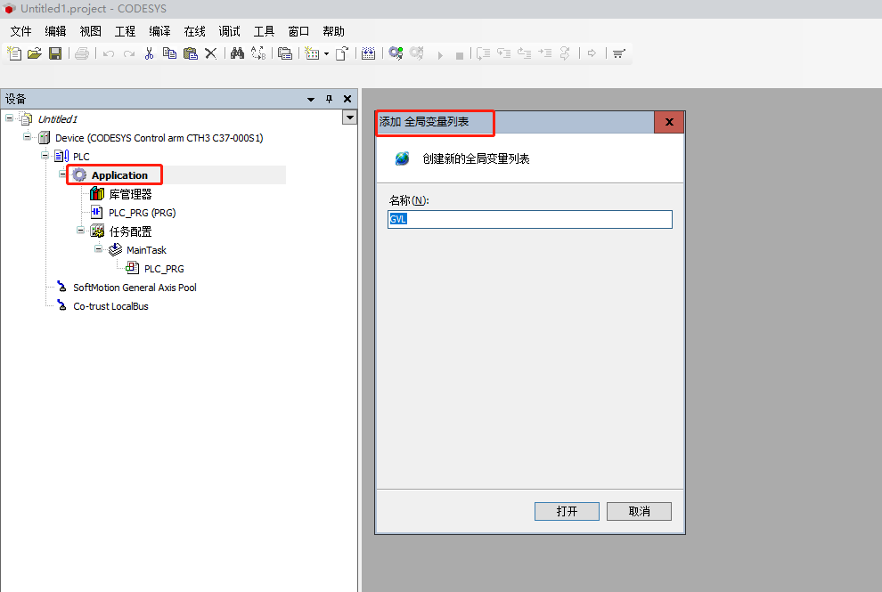

1.首先在全局变量表中新建变量,变量类别选择“PERSISTENT” 类别。

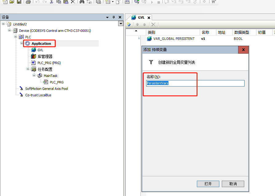

2.然后新建持久变量表。选中“Application”右键选择“添加对象” 选择“持续变量”。

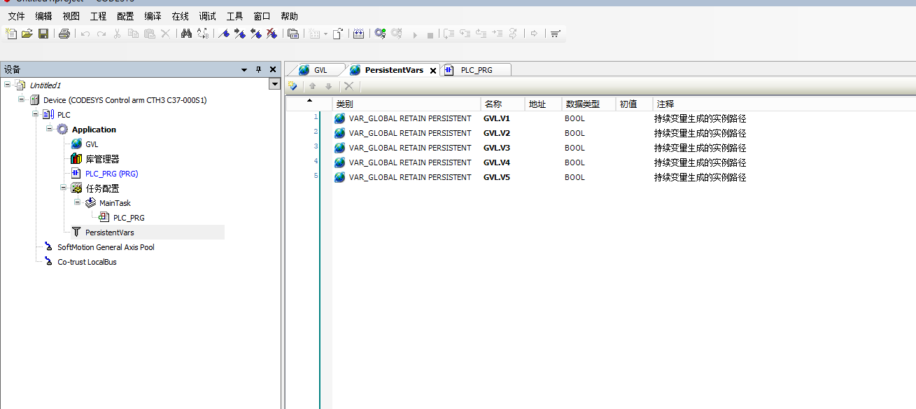

3.编绎,如果选择为"persistent"型变量在程序中有调用,在持续表量表中右击选择“添加所有实例路径”即可自动导入到持续变量列表中。
注意:如果添加不成功,将变量在程序里面调用下再执行第3步
