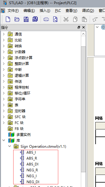

“Sign Operation”库包括几个分别对浮点数(实数)、整数和双整数数值求绝对值和求负值的功能块
绝对值 (ABS)
求绝对值的功能块 ABS_R,ABS_I 和 ABS_DI 分别用来求 REAL,INTEGER 和 DOUBLE INTEGER 类型数据的绝对值。
公式: y = |x|
负值 (NEG)
求负值的功能块 NEG_R,NEG_I 和 NEG_DI 分别用来求 REAL,INTEGER 和 DOUBLE INTEGER 类型数据的负值:
公式: y = - x
使能位
二进制位 EN (使能位) 置位时将执行此功能的操作。
输出使能位 ENO
由于数据范围定义的不对称,整型 (INTEGER) 和双整型 (DOUBLE INTEGER) 数的最小边界值(最小负值)不能被转换为正值!
因此为这些函数功能块提供了输出位 ENO (使能输出) 用来给出无错化处理的信息:功能块因 EN 置位而调用并且运算无误是,ENO 位置位(为真);如果发生了错误(例如溢出),则 ENO 不置位(为假),同时输出值不做运算。
