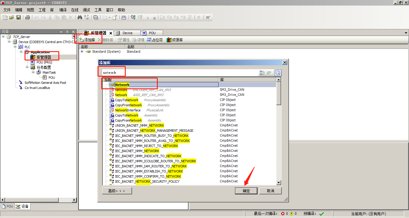

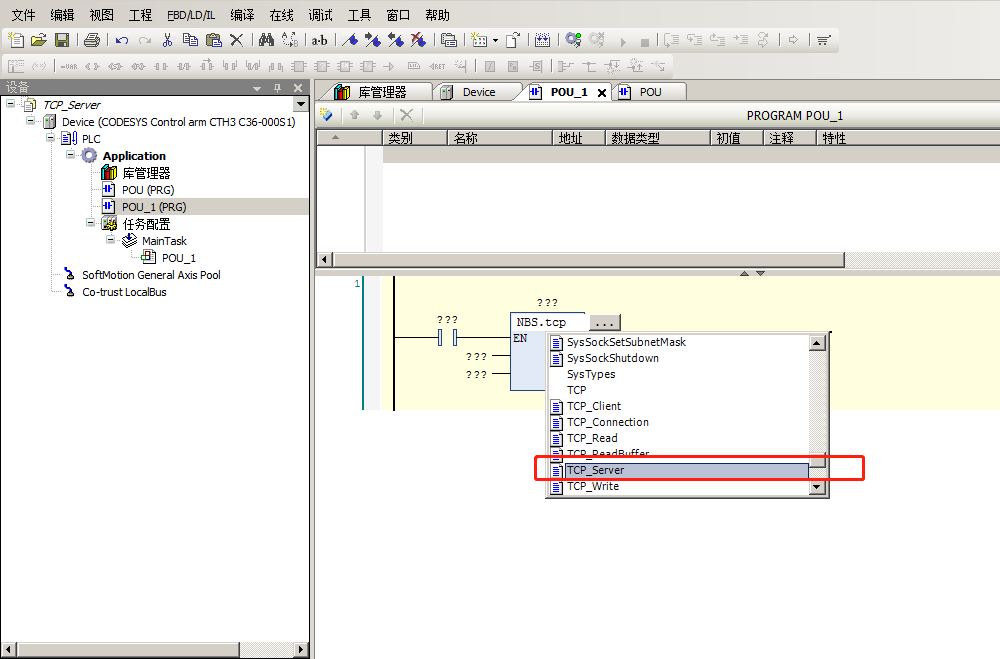

一、建立工程,在库管理器中添加库文件,Network。

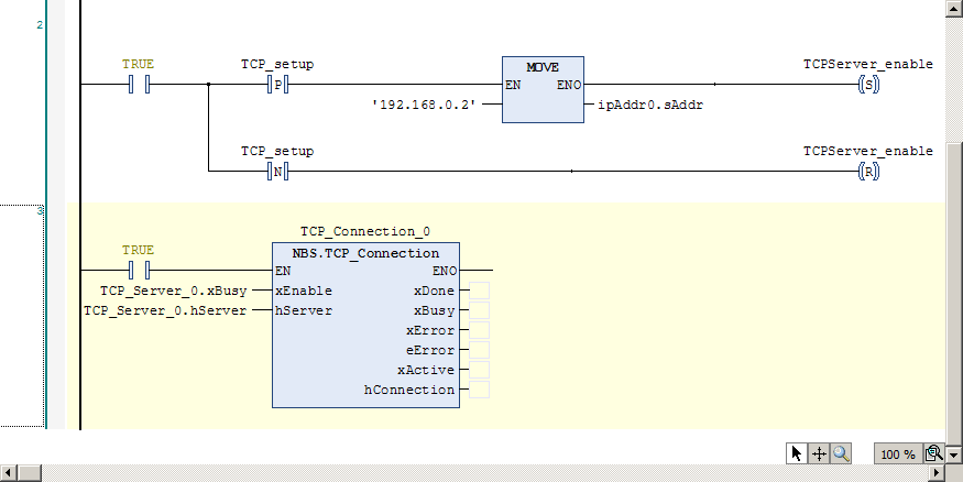

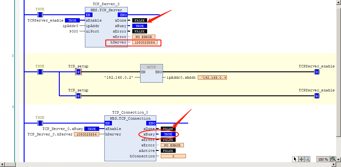

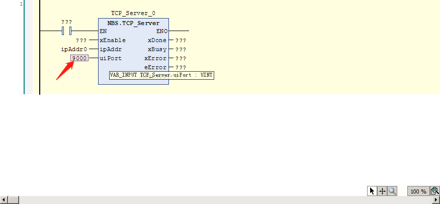

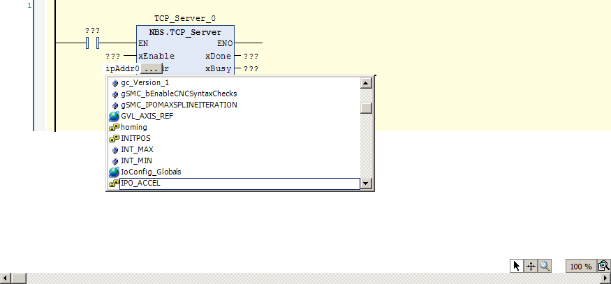

二、当PLC作为服务器端时,需要先调用 NBS.TCP_Server 指令,调用生成服务器的hServer端口句柄。

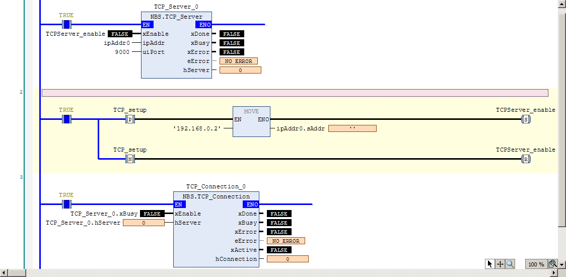

在TCP_server功能块下,创建ipAddr变量,定义为NBS.IP_ADDR类型。
指定PLC的一个连接端口号,此处例程随机设一个9000的端口号。
设置服务器的IP地址,即本机的IP地址。

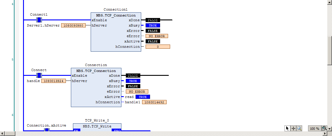

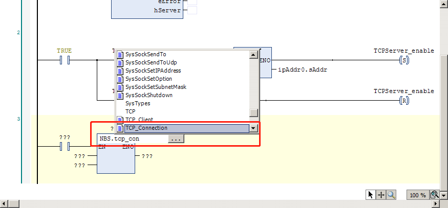

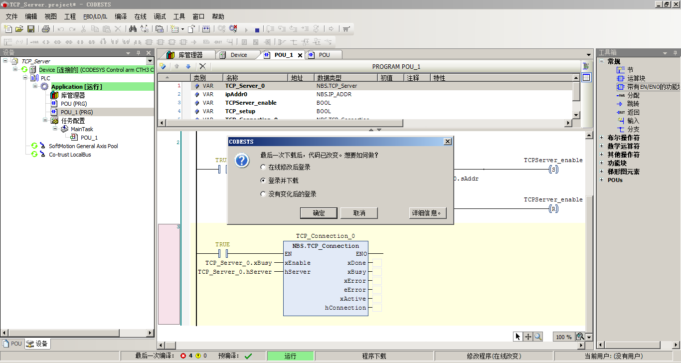

三、用已经生成hServer端口句柄,创建TCP_Connection功能块。
将TCP_Server生成的句柄赋值到功能块中。

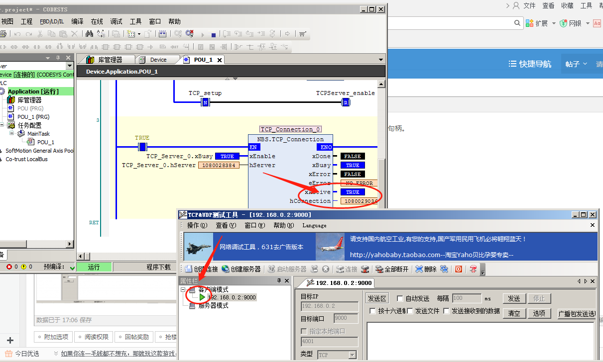

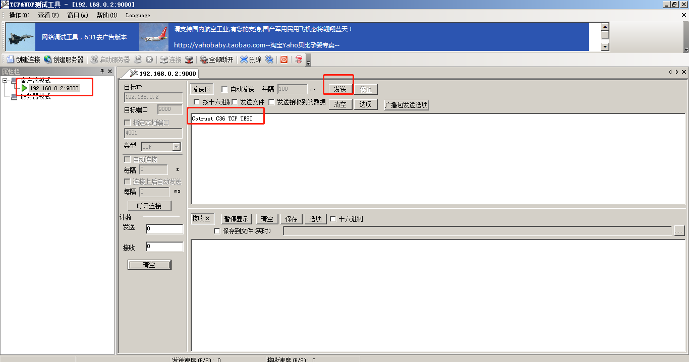

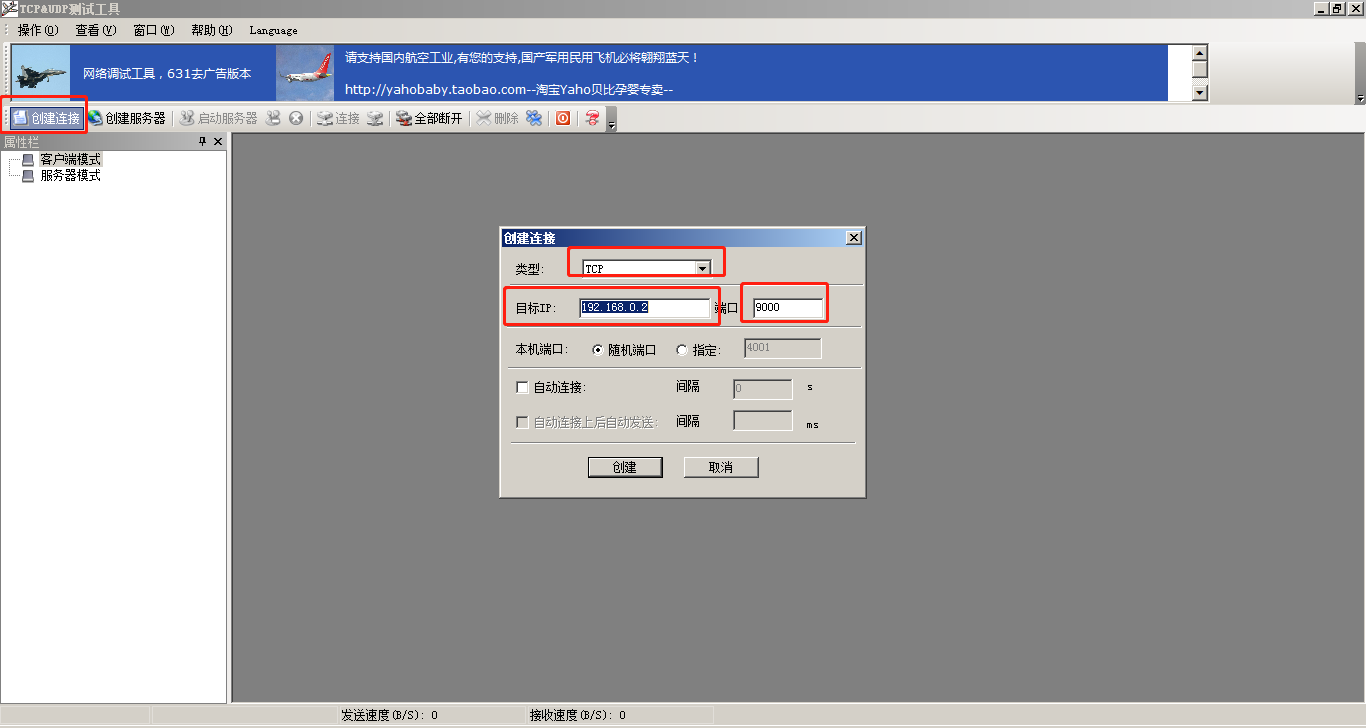

将以上程序下载到PLC,用PC上位机仿真软件TCPUDPDbg以客户端的形式访问PLC。
将TCP_setup置位为1,即可见服务器设置成功,生成连接端口号。
但因为暂无客户端连接,TCP_Connection_0的hConnection为0,当有客户端连接了PLC,这个参数就会出现连接句柄。

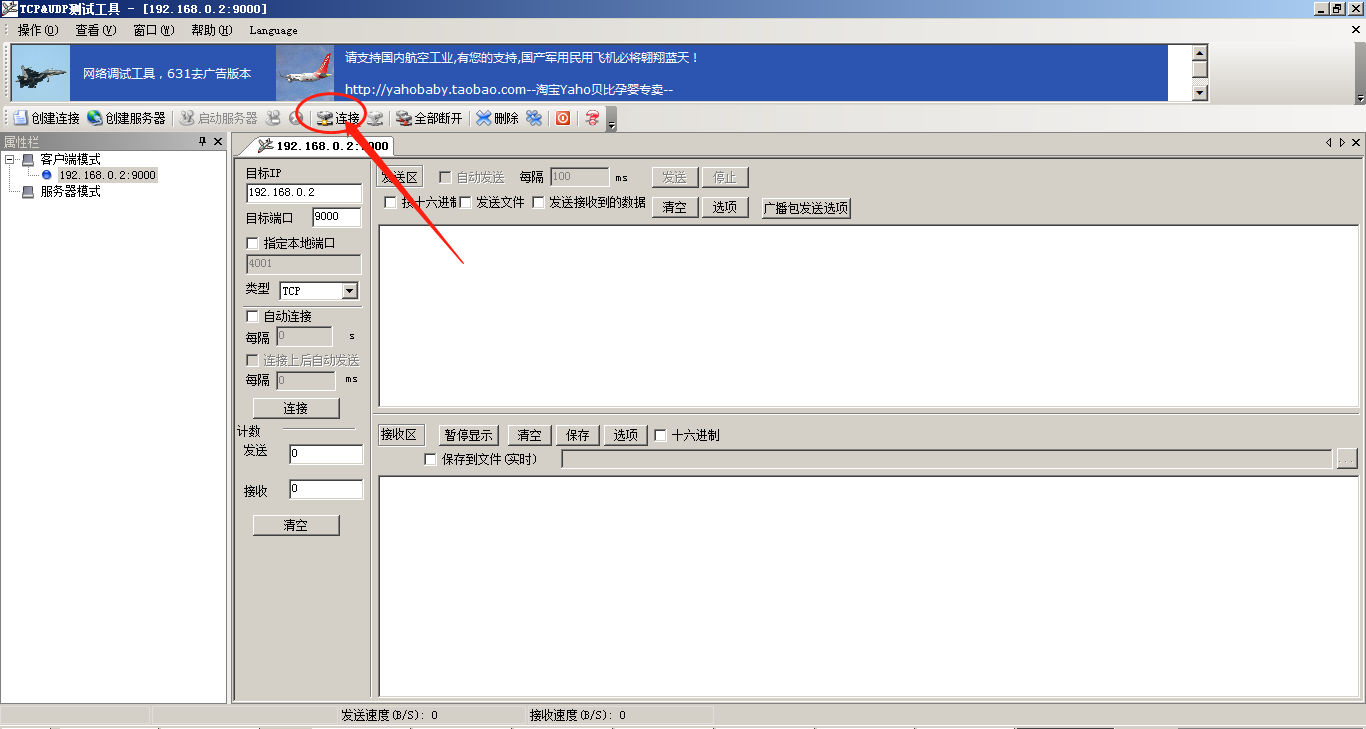

用仿真软件以客户端形式连接。
当仿真软件出现 绿色三角符号,PLC TCP_Connection_0功能块出现连接句柄并xActive位为1时即连接成功,可以进行收发作业。

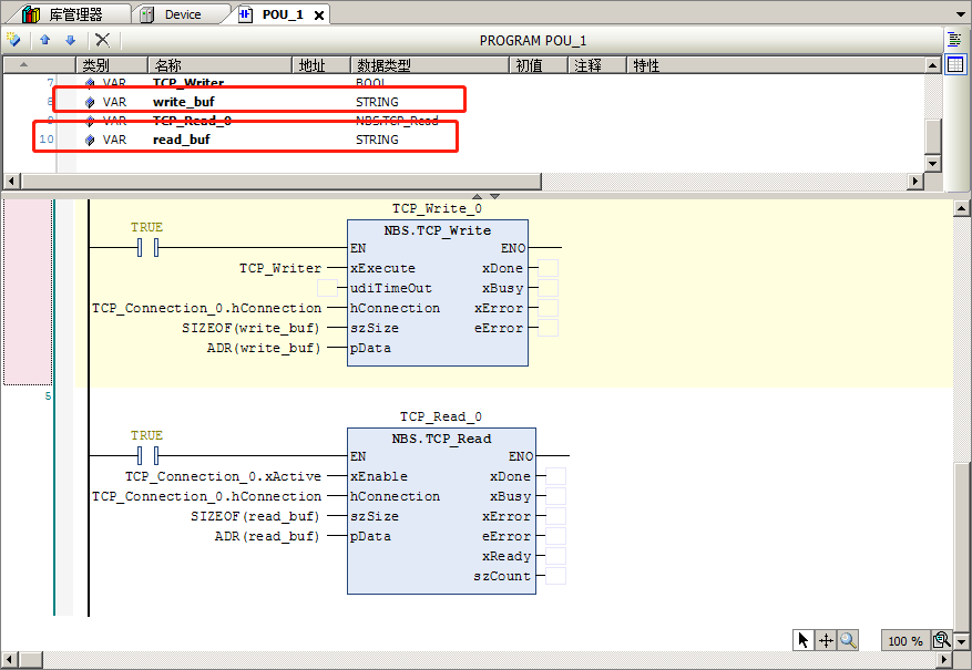

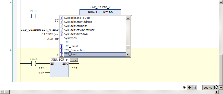

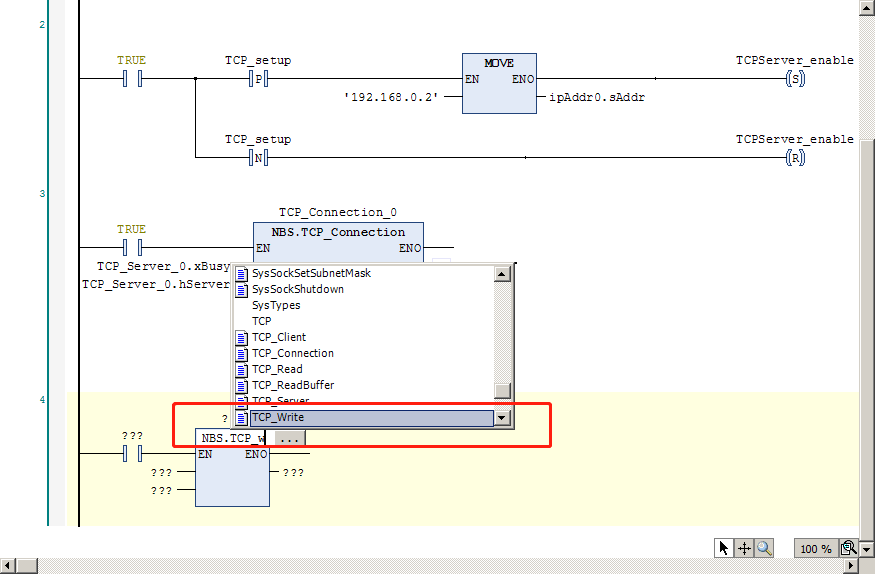

四、读写参数的功能块操作。
建立写和读的字符串参数
五、下载程序,读写仿真

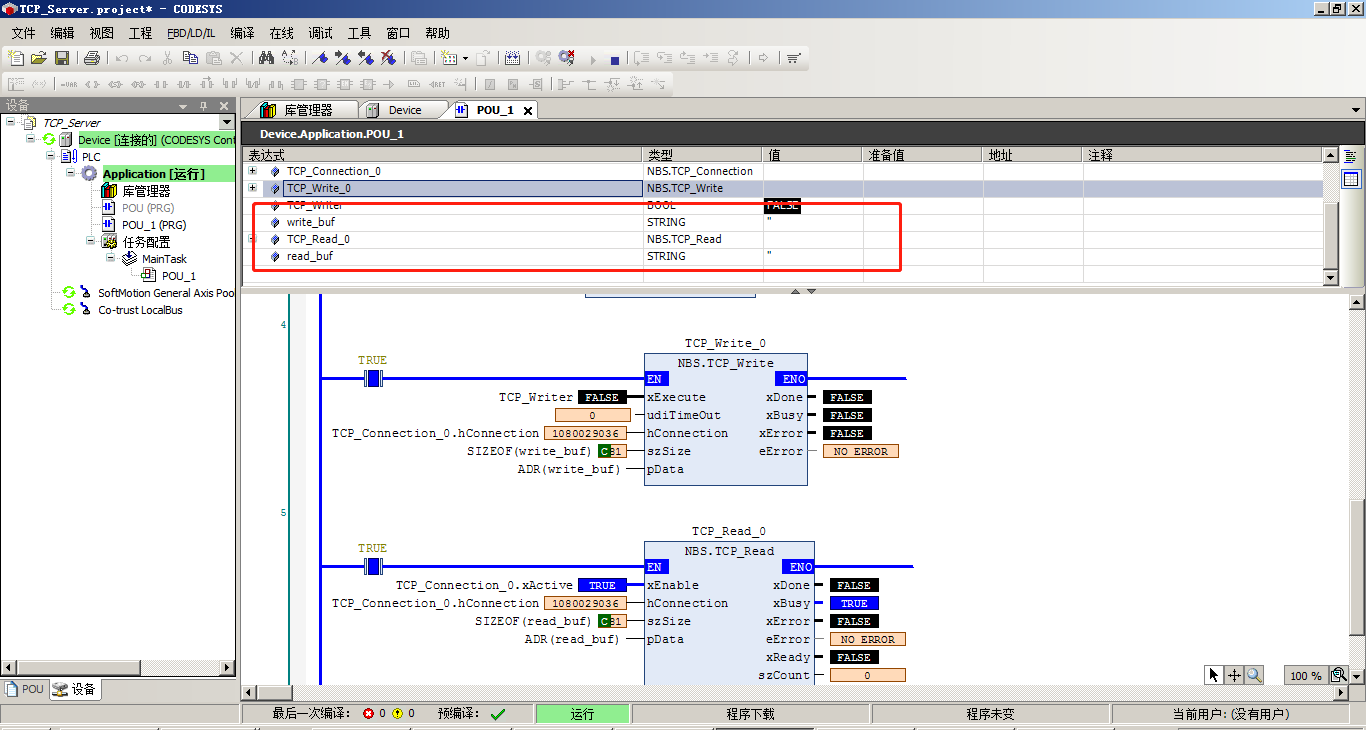

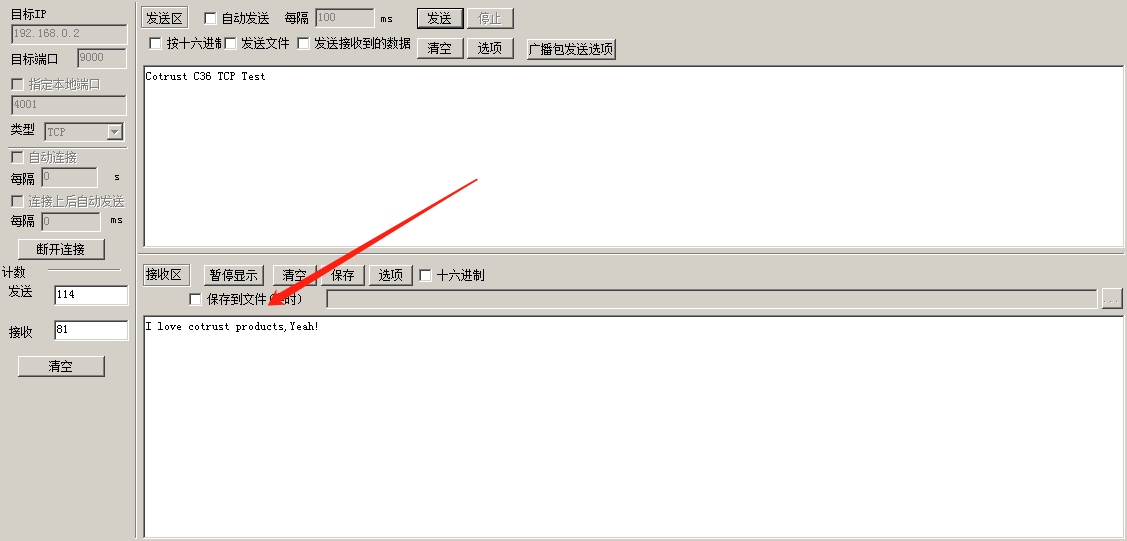

仿真软件建立通信后,点发送数据
在未接收到上位机之前,读缓存区为空
当接收到数据之后,TCP_Read_0的xDone位为会1并显示收到报文的长度。

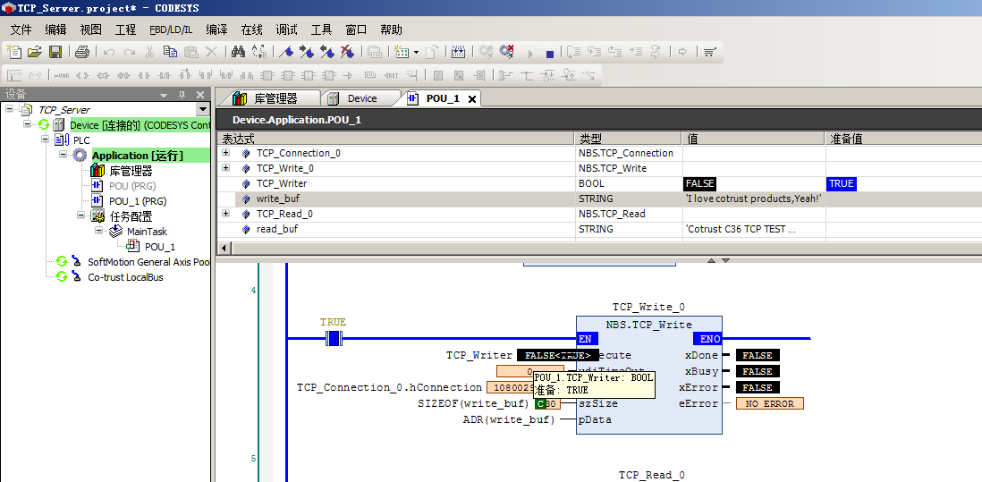

将写的TCP_Writer给定一个上升沿,那将写缓存区的数据往仿真客户端发。

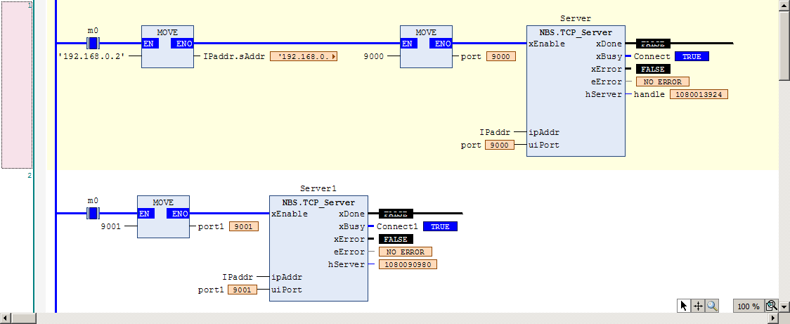

注意一、当PLC本机做服务器,需要多个客户端连接时,此时需要调用多个TCP_Server,分别对应不同的端口号,因为一个端口号只允许建立一个连接,然后根据TCP_server生成的连接句柄,对应多个TCP_Connection功能块。
