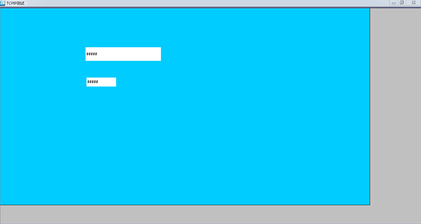

我在用SCADA时在画面里画的长方形是满屏,为什么运行后却出现如下情况

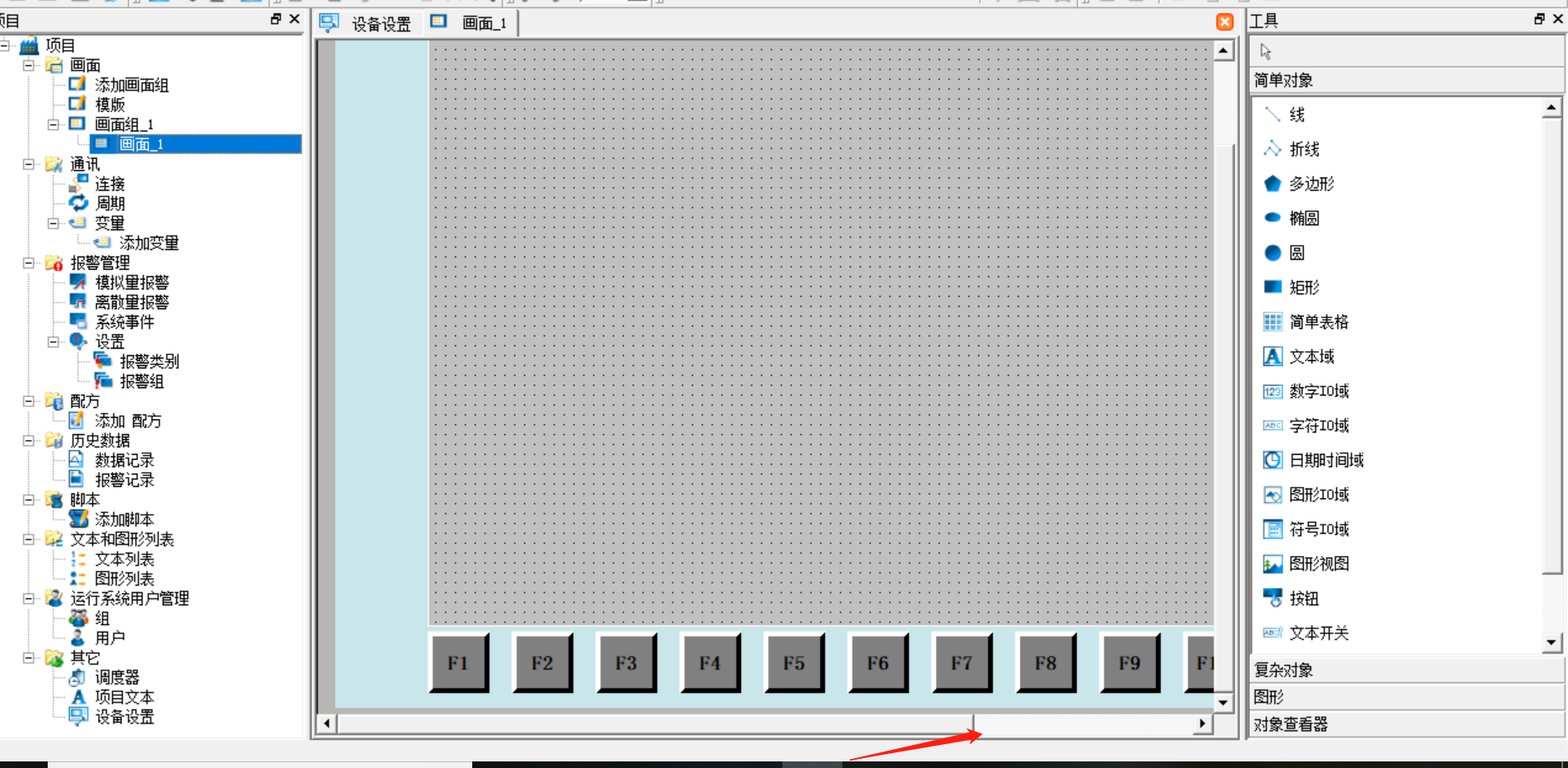

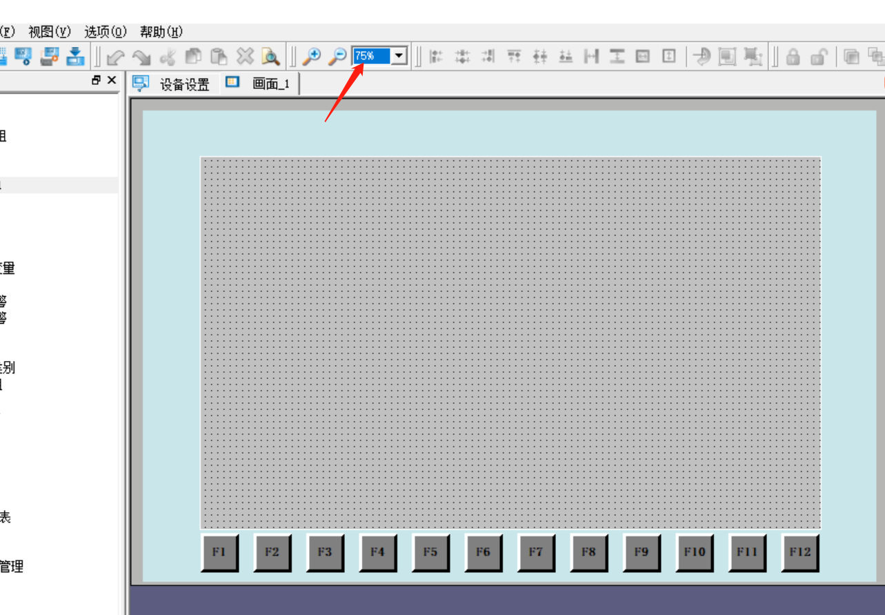

做画面最下面是不是没有拉完,右边还有一部分,可以试着把画面缩小为75%,看看是不是真的覆盖完了。
企业微信截图_15670619432886.png C:\Users\高旭的惠普小精灵—bulingstyle\Desktop

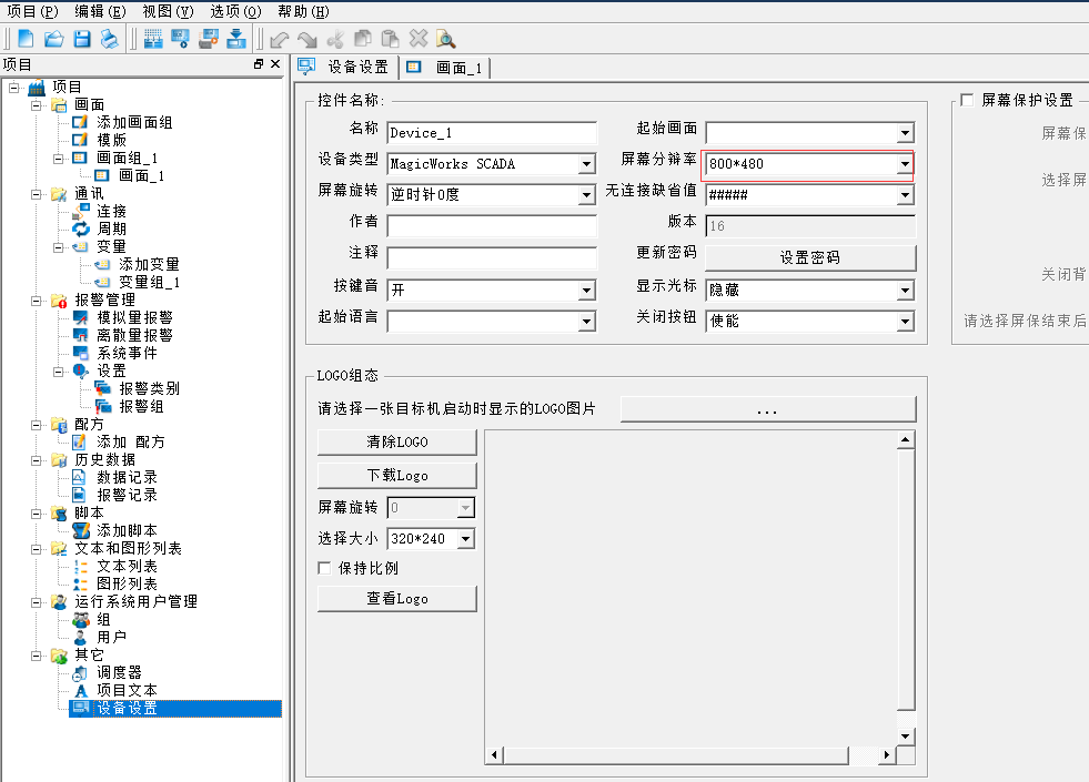

查看设置的分辨率是否和电脑相匹配
发表于 2019-8-30 09:15:07 | 显示全部楼层

这个应该不是分辨率的关系,一直没有搞出全屏。总时画面偏

将“设备设置”里的“关闭按钮”设为“无效”,需要退出按ctrl+shift+ESC键
