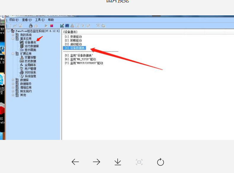

1.打开左侧一栏中的“设备通讯”,双击“设备数据表”会出现第2步的画面

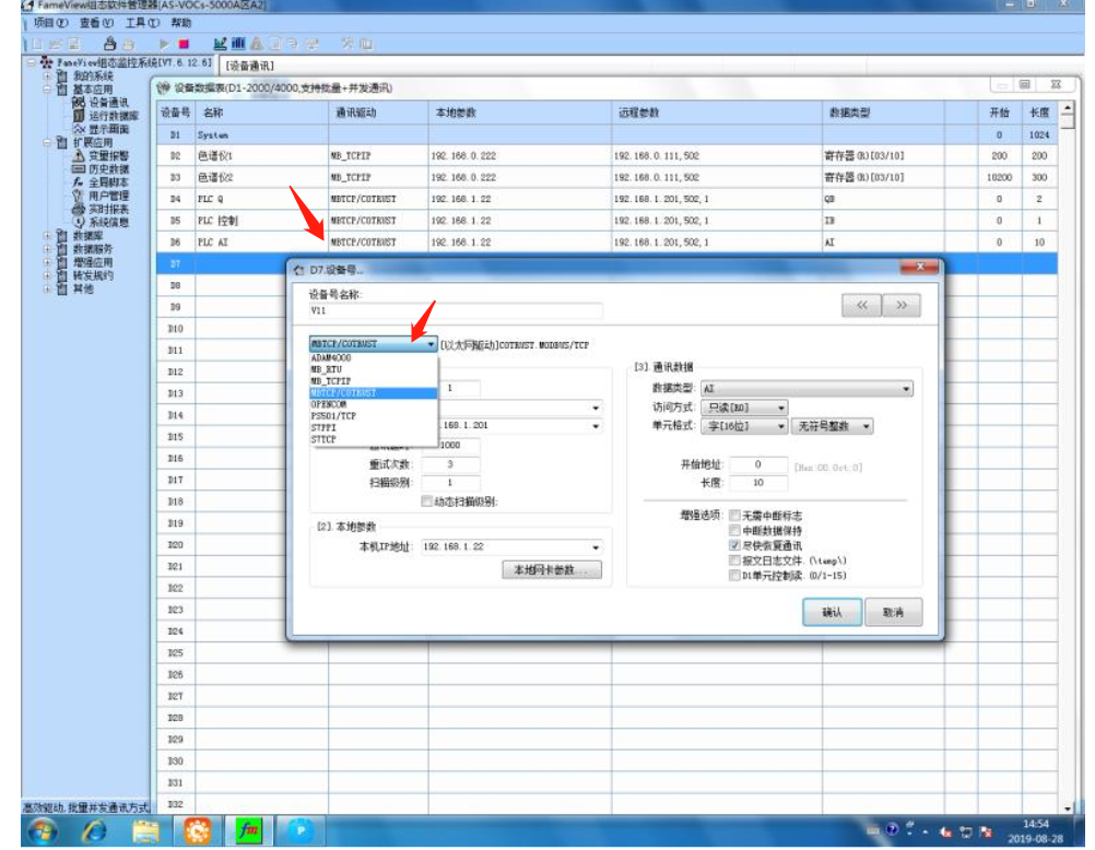

2.双击每一栏进行配置,选择的驱动程序为“MBTCP/CONTRUST”

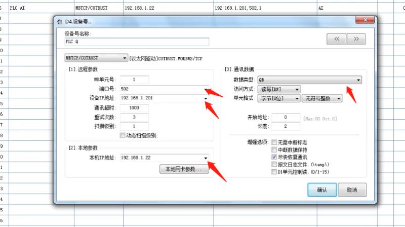

3.端口号设为“502”,“设备IP地址”与“本机IP地址”保持在同一个网段(后三位可完全保持一致也可以不一致),"本地网卡参数“也设在同一个网段,但是后三位不要一致;”数据类型”选择你要连接的数据类型。设完后将画面运行(菜单栏里的运行按钮),才会出现图1【3】以下的东西,点击【7】监视“MBTCP/CONTRUST”驱动,可以查看是否连接上。
注:“设备IP地址”为PLC的地址
