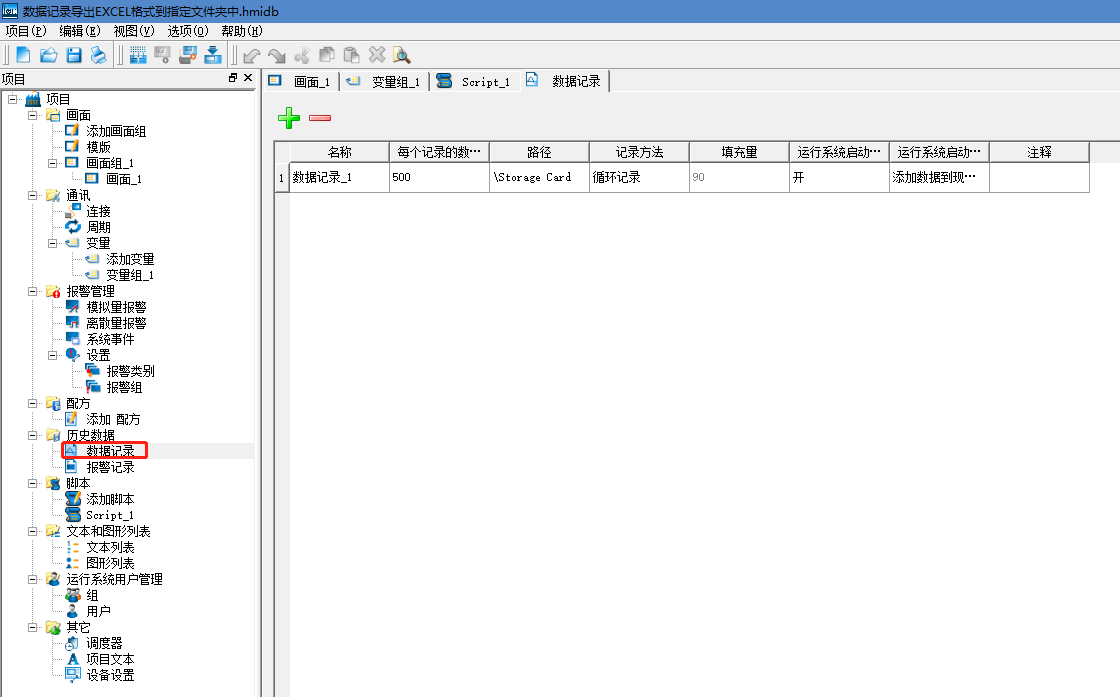

1、新建一个数据记录

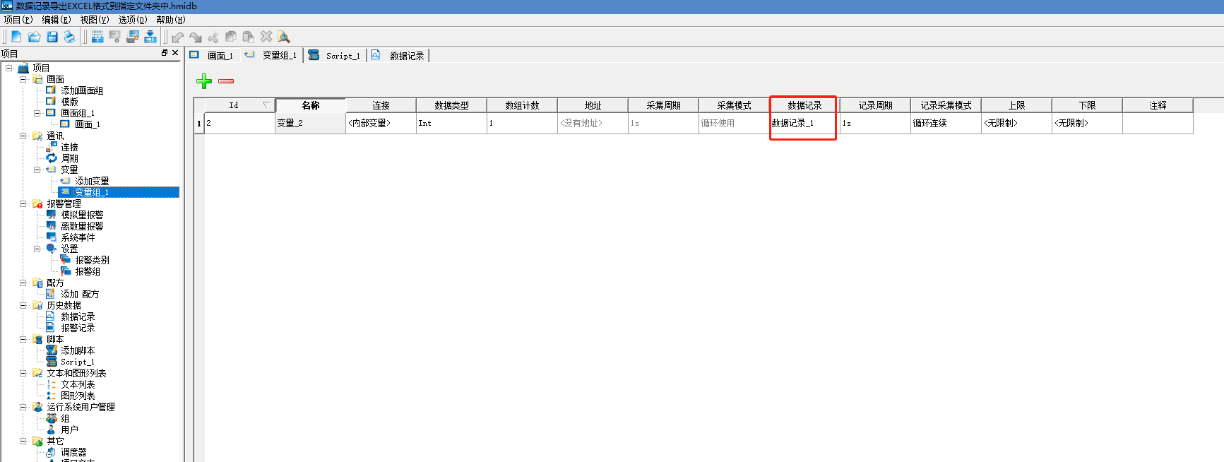

2、将需要记录的变量关联到对应的数据记录中

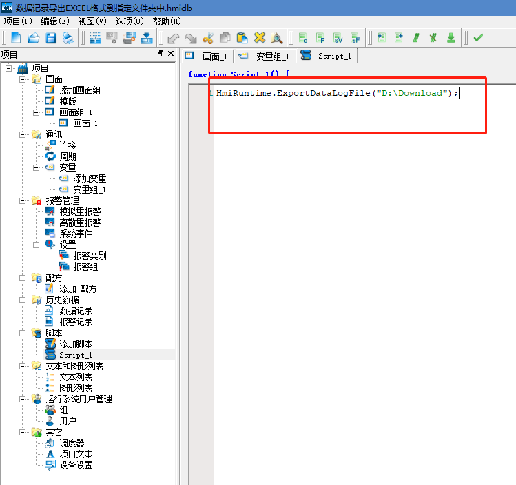

3、编写数据记录导出的脚本,其中括号内为导出的文件存放的位置

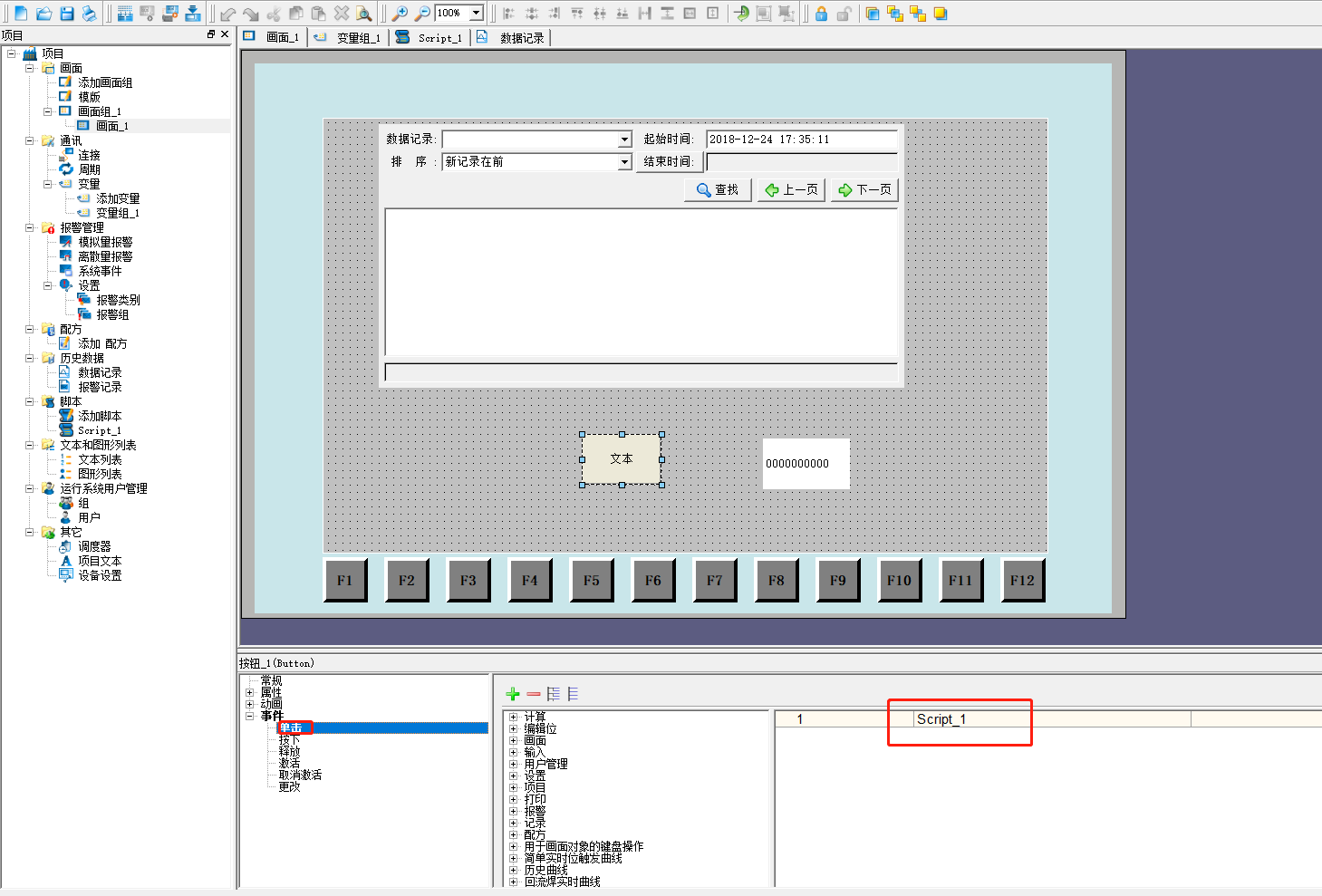

4、做一个按钮,调用此脚本

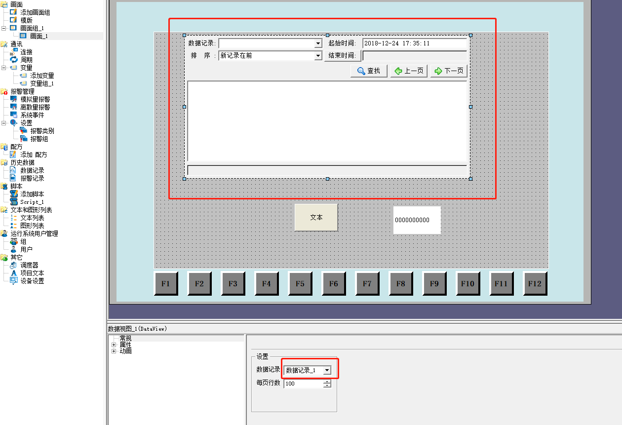

5、建一个数据记录视图,关联上需要的数据记录
