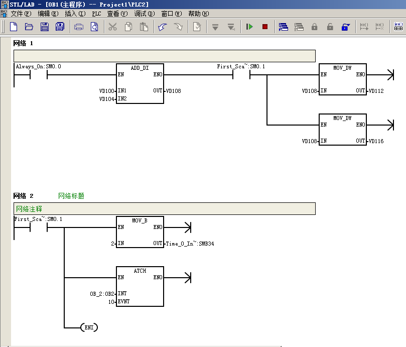

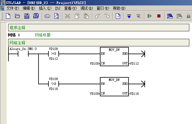

主程序:
中断OB2:

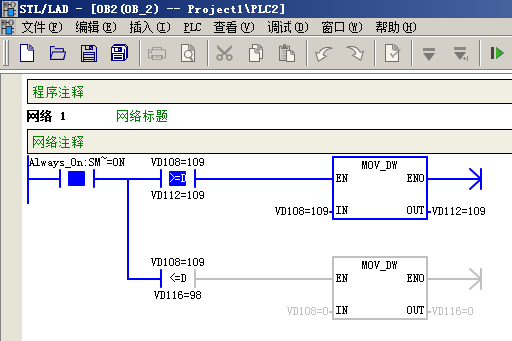

如果VD100为98,VD104为11,正常情况我们肯定都会认为,VD112和VD116寄存器值都应该为109;
但实际情况却不是这样。
VD116是98,为什么呢?而且不管是西X子还是合信的执行结果都是一样,大家可能都会很困惑。
其实我们把梯形图语言转换成STL语言,就可以发现这个玄机。
计算指令在执行时,都是分成两句STL指令来执行的。
VD100加VD104,实际执行时是先将VD100赋值给VD108,然后VD104再与VD108相加。
中断可能发生在两句STL语句之间,所以VD108的值有可能等于VD100,而不是一定VD100和VD104的计算值。
所以根据以上的执行结果,在写中断程序时,如果要引用主程序计算之后的值,应该把计算之后的值MOV给另一个寄存器,然后在中断中调用MOV后的值。
