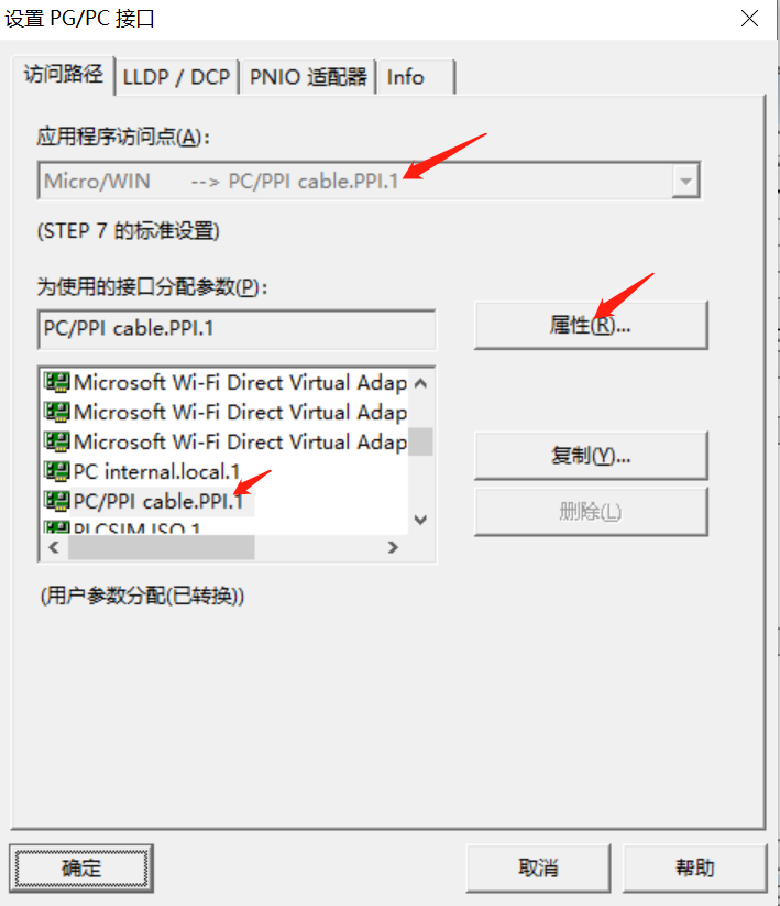

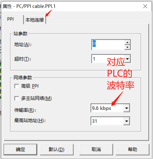

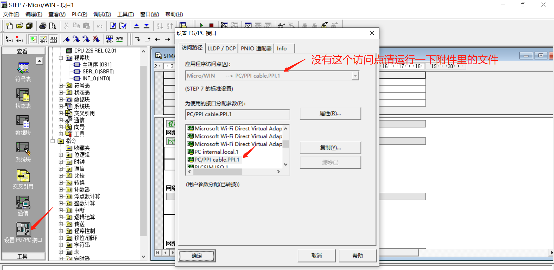

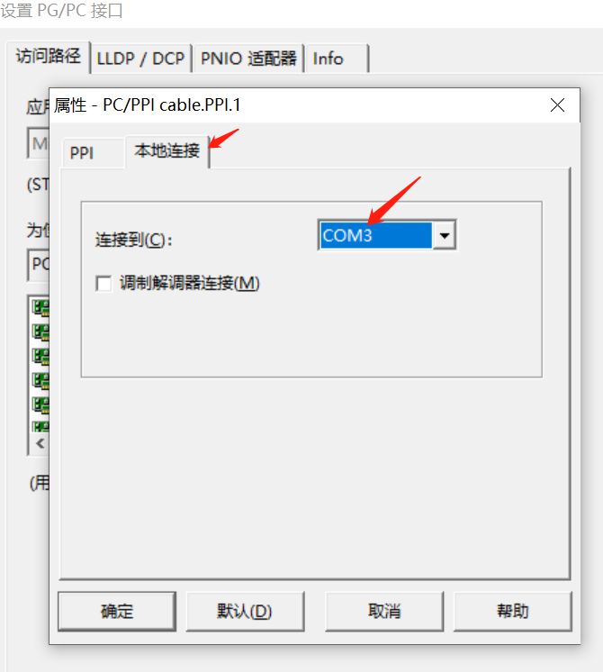

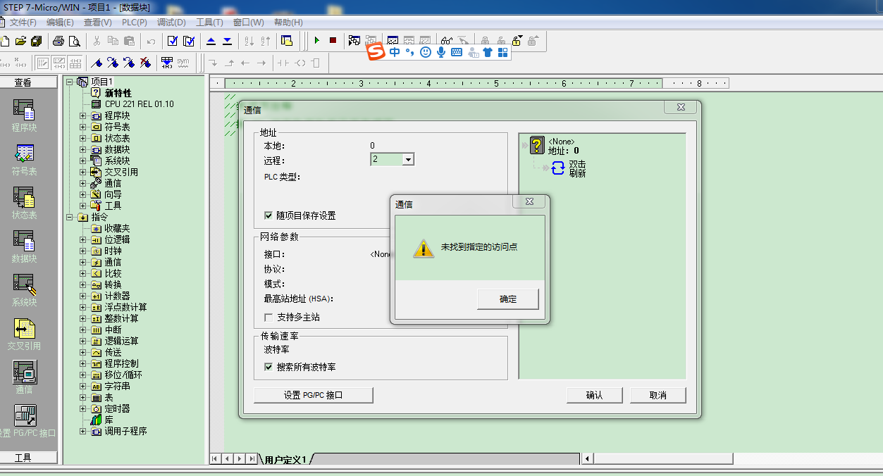

如下图在应用程序访问点里如果找不到图中的访问点,运行一下附件里的文件,运行过后会有个黑窗口,等窗口自动关掉,在进入“设置PG/PC接口”配置下图组2里的东西即可通信。

                                                                       图组1

                                                                             图组2
