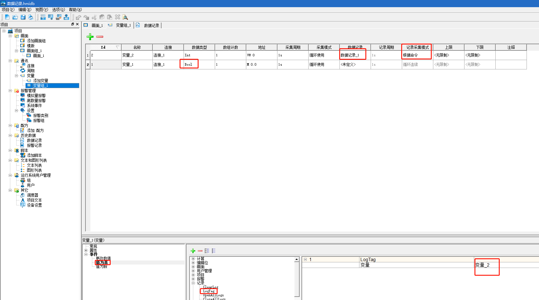

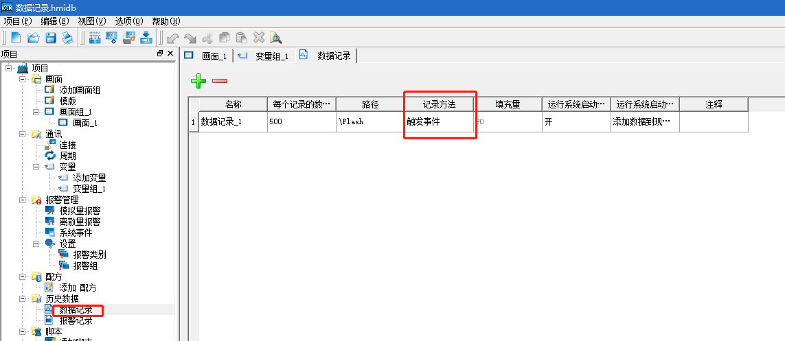

1、新建触一个数据记录,选择好数据记录的方式
2、新建BOOL型触发变量及需要记录的数据变量(当bool型变量值为真时,将对应需要纪录的数据保存在数据记录中)

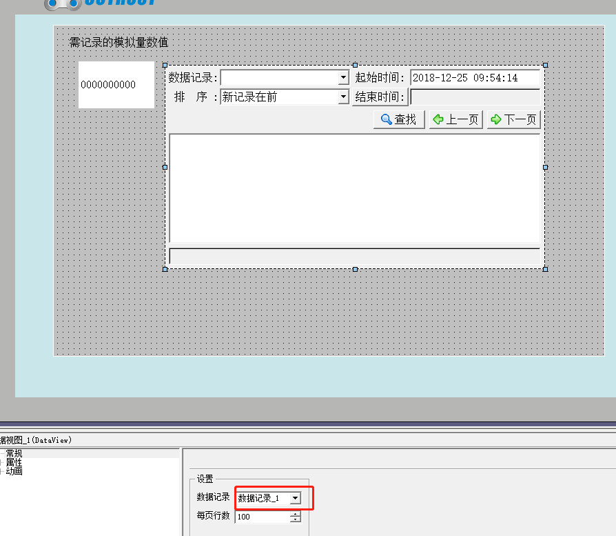

3、在画面中将需记录的数据中显示出来及做一个数据视图并关联上对应的数据记录
