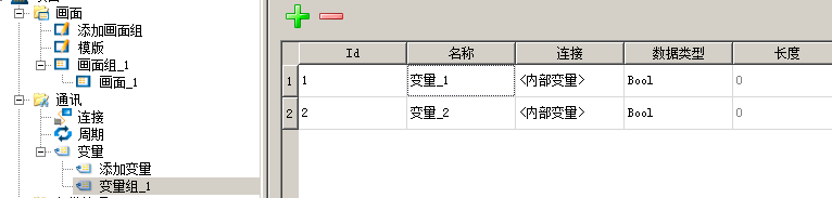

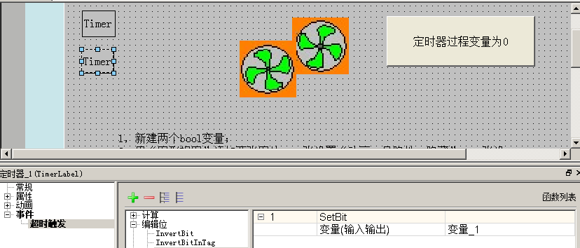

1,新建两个bool变量;

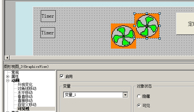

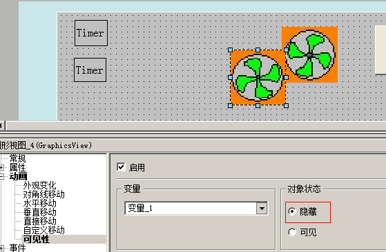

2,用“图形视图”添加两张图片,一张设置“动画--可见性--可见”,一张设置“动画--可见性--隐藏”,关联的相同变量,再把两张图片叠加起来;

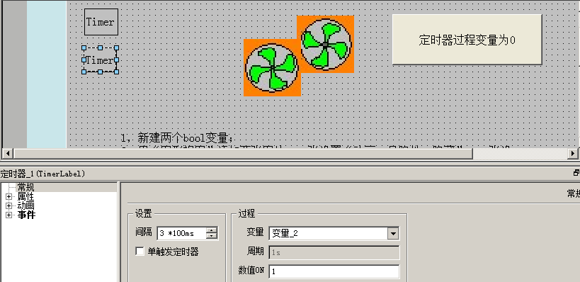

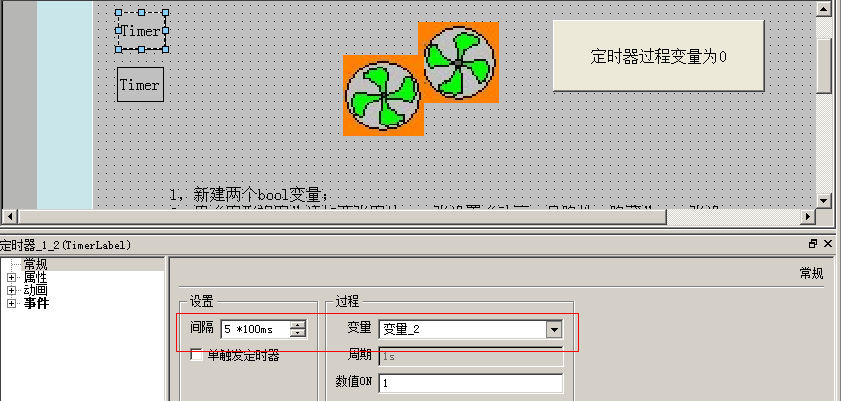

3,调用两个“复杂对象--定时器”,分别设置常规下间隔 (定时时间,两个时间设成不同)和过程变量(此变量需要一直为1才能使定时器有用)

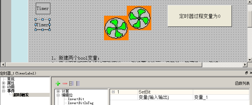

4,分别设置定时器:“事件--超时触发”,一个设为“置位”跟图片关联的变量,另个设为“复位”跟图片关联的变量
5,把“属性--外观”,“前景色和背景色”都设置成画面背景色,或者用其它控件盖住,达到隐藏目的,因为定时器不需要显示。
6,本例以开关来控制过程变量。
