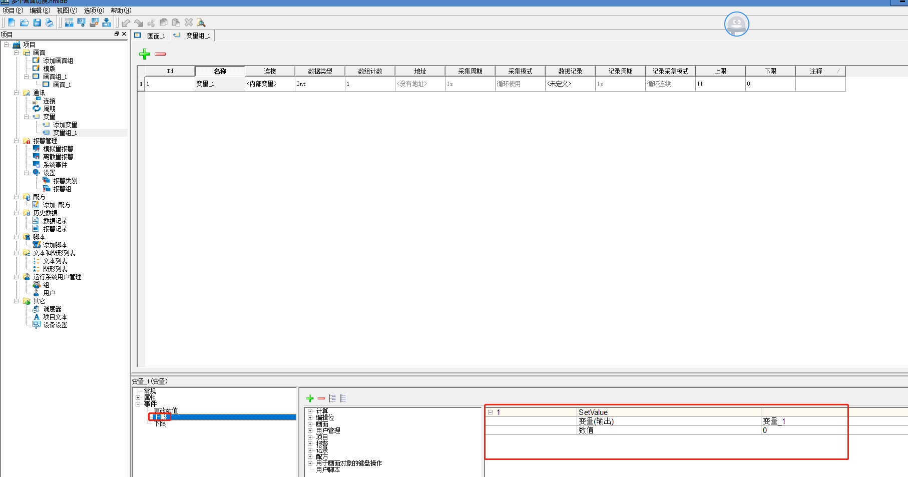

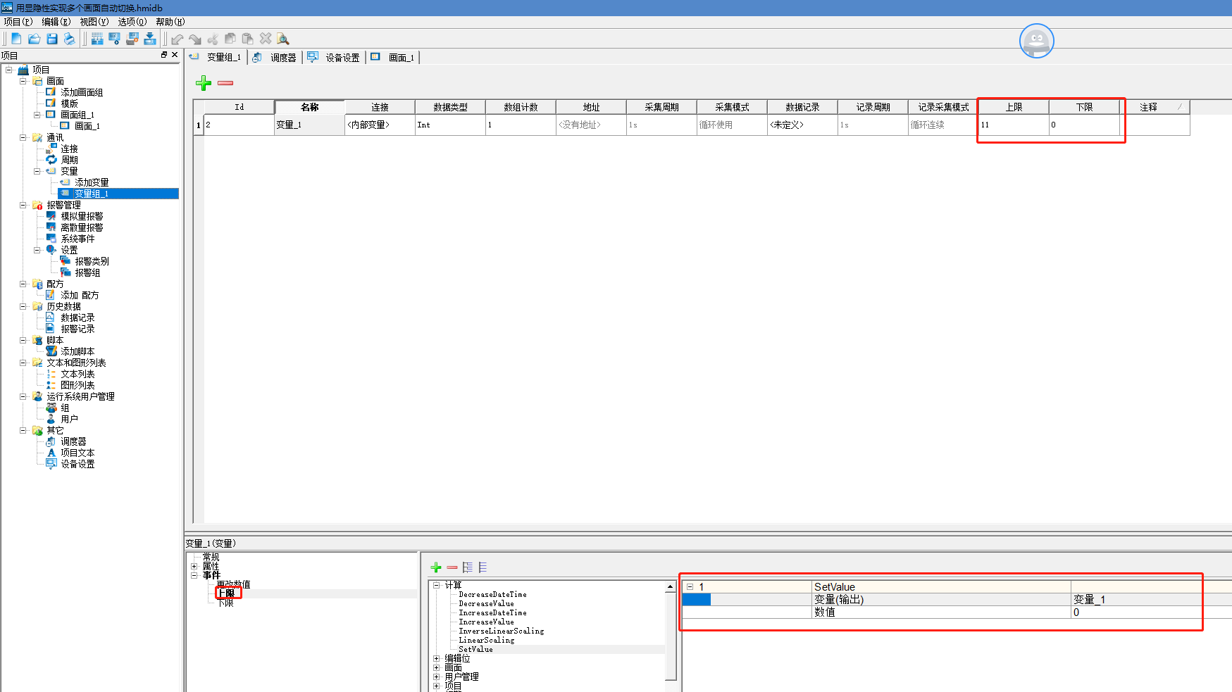

1、新建一个变量,设置好上限和下线,为了实现循环切换,需要在到达上限时将下限值赋值给变量

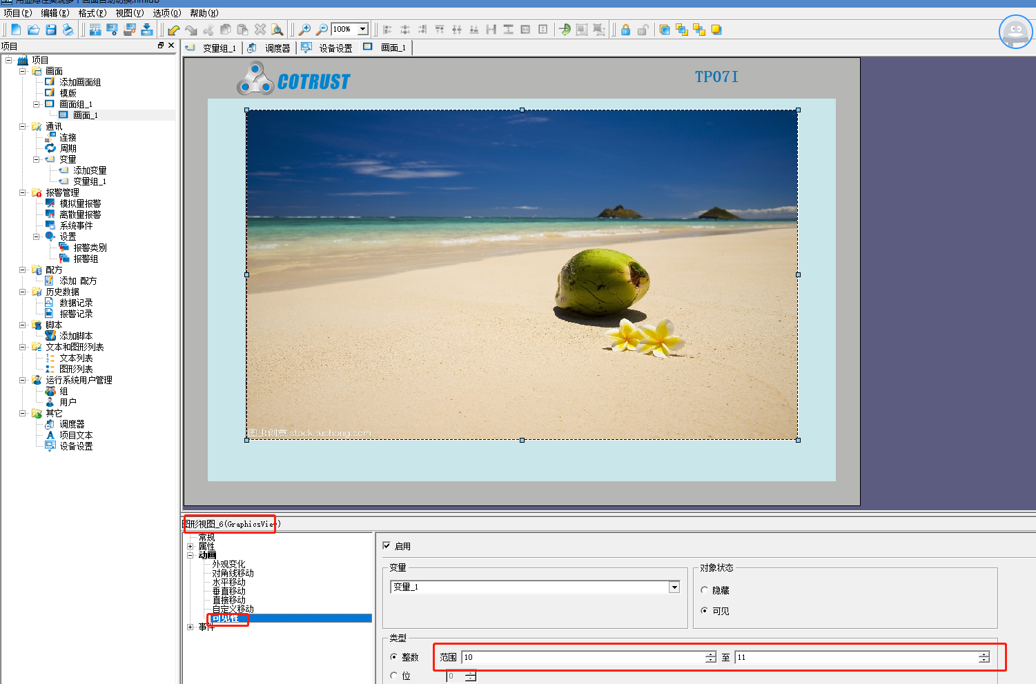

2、在画面中将图形视图的控件拖出来,有几个图片拖几个,然后关联上刚才建立的变量,并通过属性中的可见性进行设置,如下:

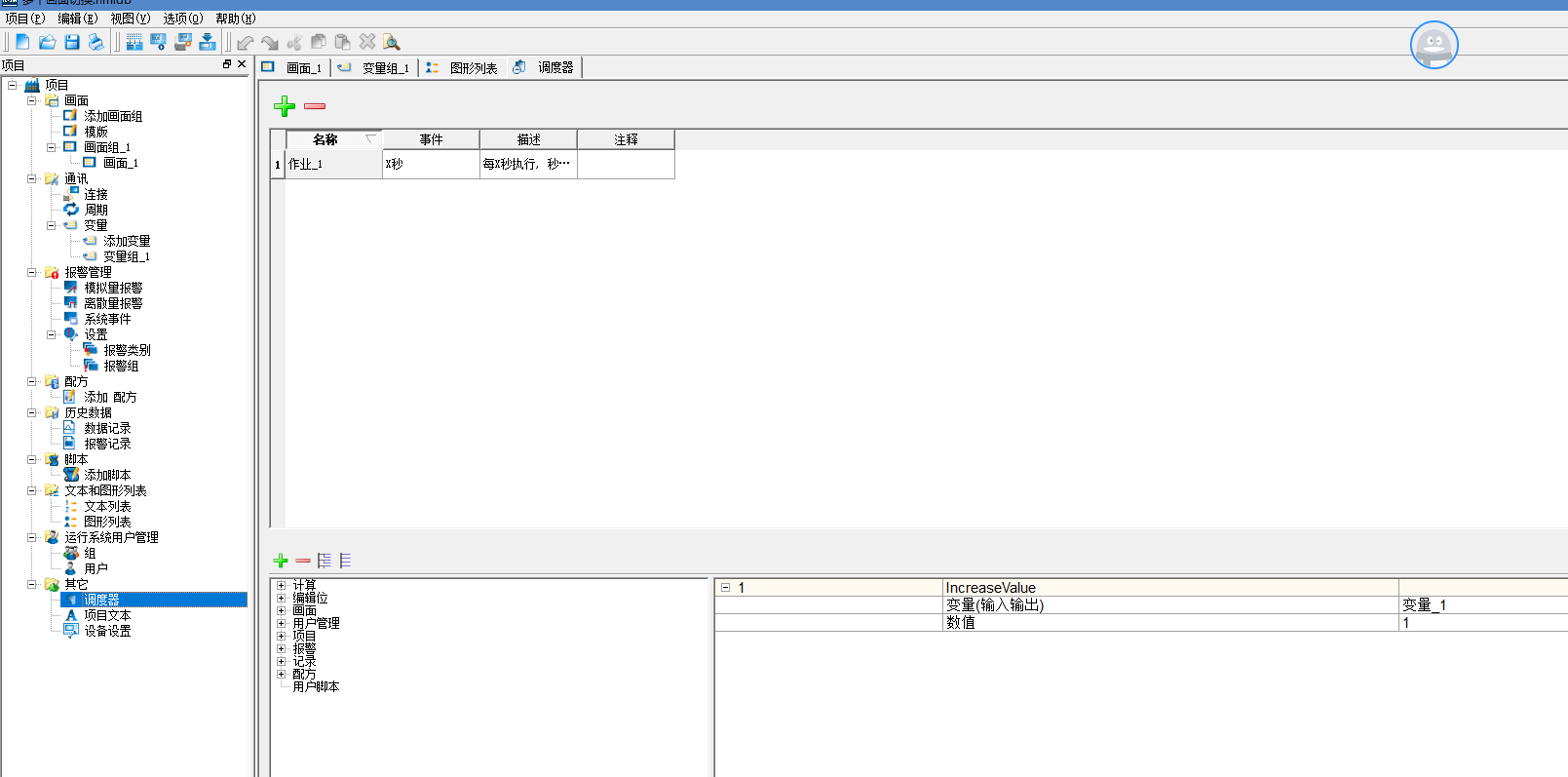

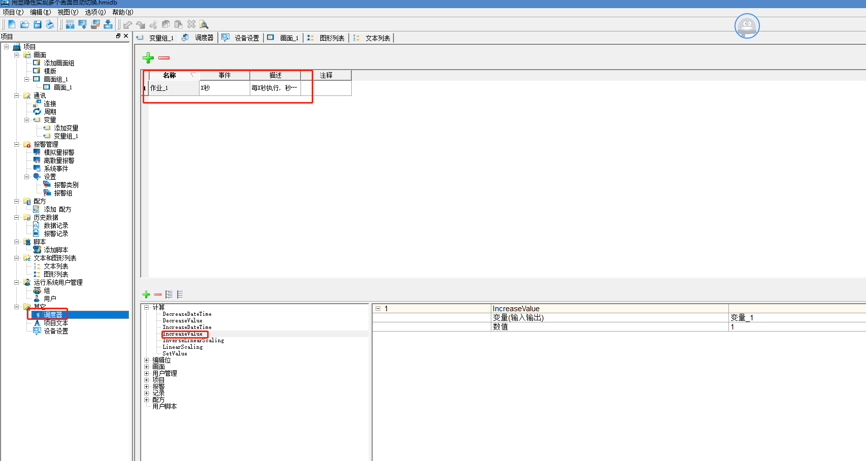

3、在调度器中调用下,使刚才建立的变量可以实现自加功能

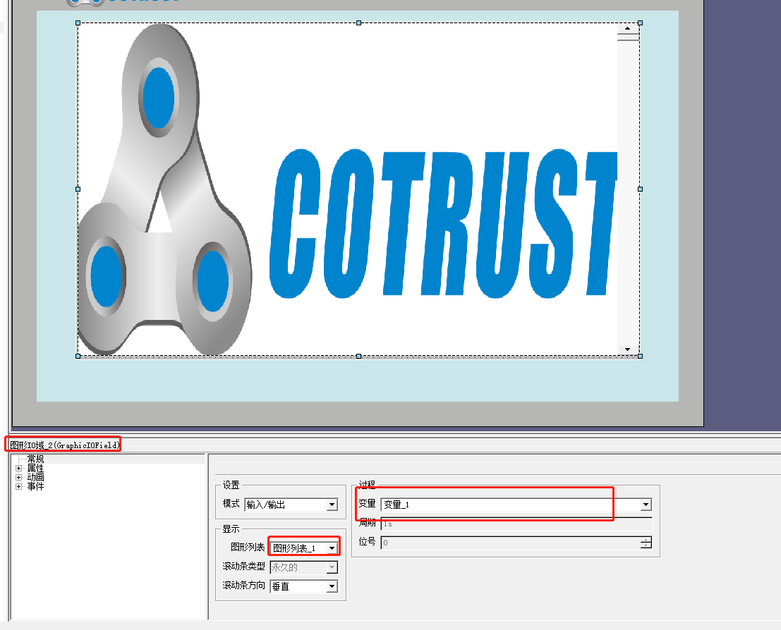

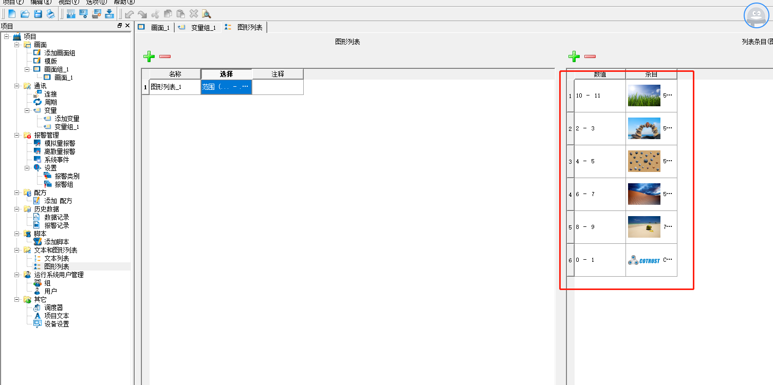

2、建立图形列表,将需要显示的图片分别对应到相应的数值上
3、在画面中建一个图形IO域,选择好刚才建立的图形列表并关联上对应的变量
4、在调度器中调用下,使刚才建立的变量可以实现自加功能
