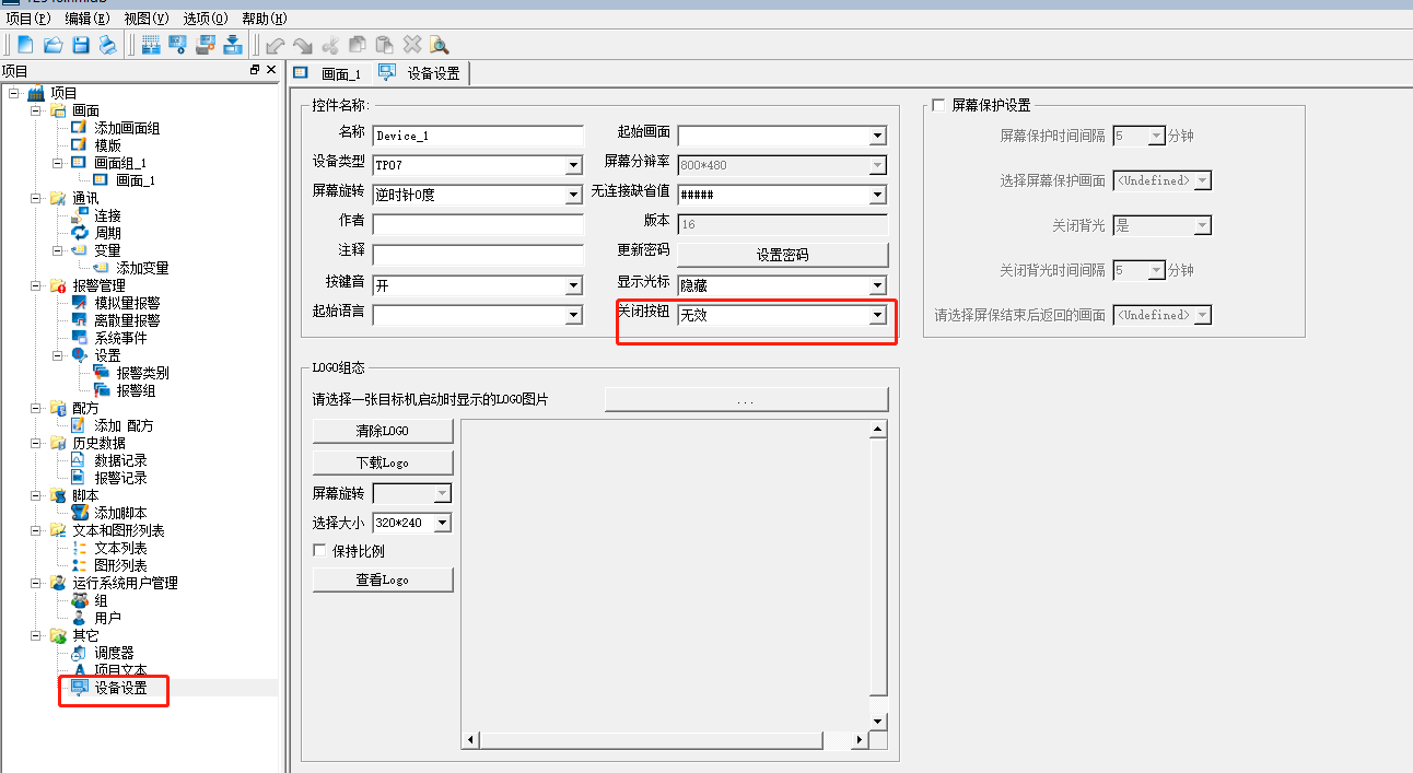

当触摸屏中画面显示不玩整时可通过以下方式解决
1、打开设备设置,将关闭按钮选择为无效,如下:

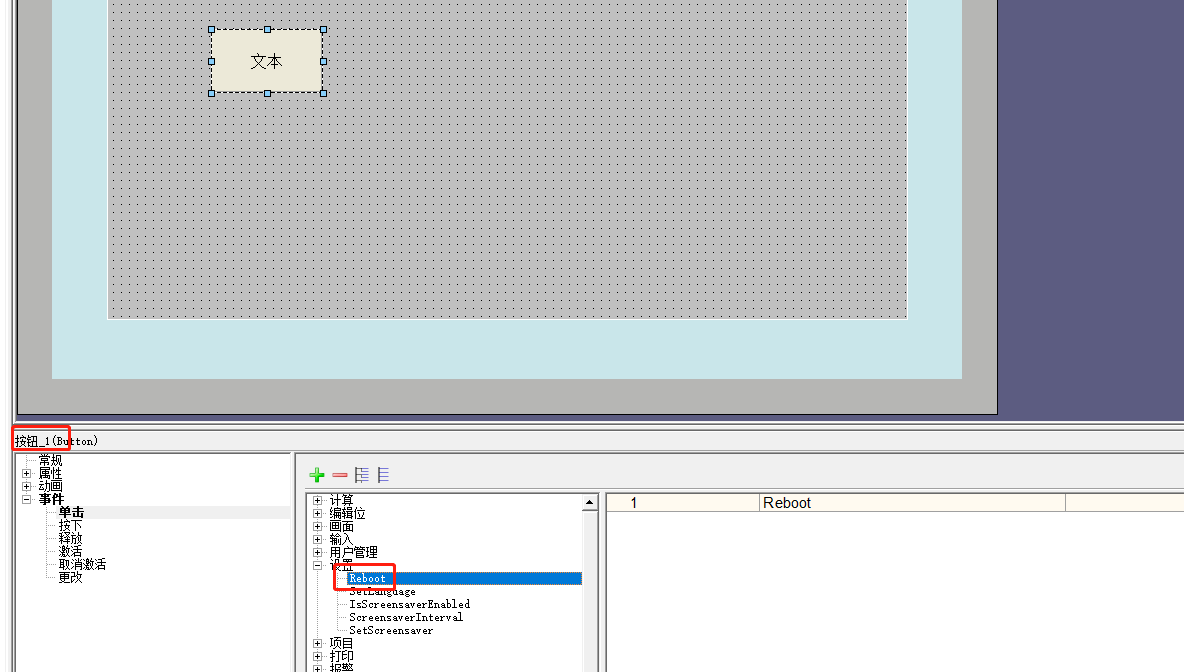

2、为了在全屏状态下可以退出画面,需要在画面中做一个退出按钮,如下:
