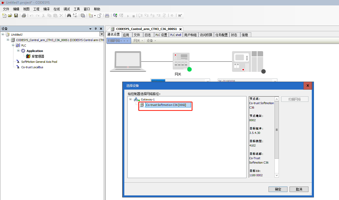

操作步骤如下:
1、如下,当前PLC的IP为192.168.0.5(此处只显示末尾数字)

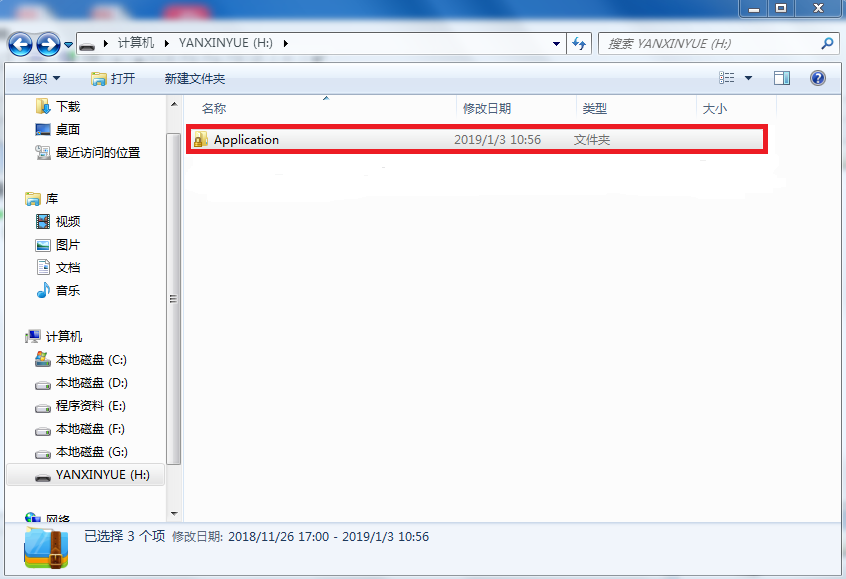

2、将附件文件解压后拷贝到U盘根目录下,如下所示:

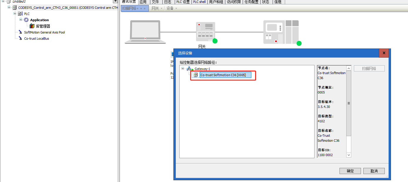

3、将U盘插入PLC上,重新上电,加载完成CPU自动运行,IP恢复出厂
4、如下,可看到恢复出厂设置的PLC的IP变为192.168.0.2(出厂默认IP)
