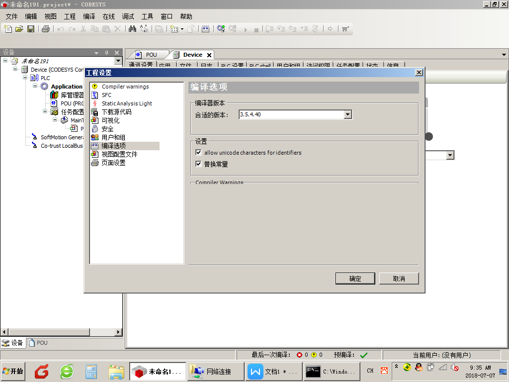

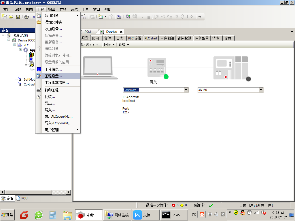

在打开工程项目中,菜单栏中工程——工程设置;
在弹出窗口中,点击 编绎选项, 勾选 allow unicode characters for identifiers.

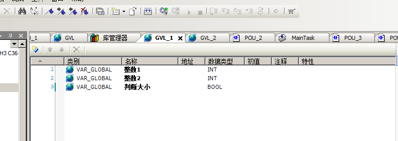

勾选完成,确认后即可在工程项目中新建中文字符的变量或者子程序等。

注意:
  Codesys3.5.4版本中,在trace功能查看不了中文字符变量的曲线。
如需要查看需要改成英文变量或者赋值到一个新的英文变量中去。
