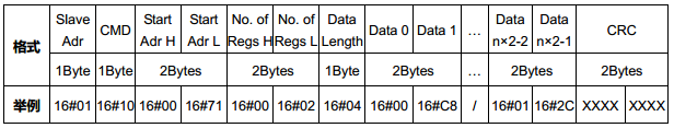

3、写多个参数(16#10)
下例请求帧表示:往通讯地址为 01两个参数 40114/40115中连续写入新值 200 和 300。
请求帧格式:
Slave Adr:通讯地址,从站地址值需转换为十六进制数。
CMD:功能码,16#10 即为写多个参数操作。
Start Adr H/L:需写入参数号起始地址高/低位,起始地址值需转换为十六进制数,例如此
例中40114 号参数转换为十六进制为 16#0071,故高位为 16#00、低位为 16#71。
No. of Regs H/L:写参数的数量高/低位,参数数量值需转换为十六进制数,例如此例中
为两个参数(即 16#0002),故高位为 16#00、低位为 16#02。
Data Length:数据字节长度,等于写参数的数量(No. of Points)× 2,起始地址时需转
换为十六进制数。
Data0/Data1/…/Data n×2-1:写入起始参数值高 8 位/起始参数值低 8 位/…/写入最后参数
值低 8 位。
CRC:CRC 校验字。
如果写入多个成功,应答帧格式:
Slave Adr:通讯地址。
Start Adr H/L:被写入参数号起始地址高/低位。
No. of Regs H/L:被写入参数的数量高/低位。
CRC:CRC 校验字。

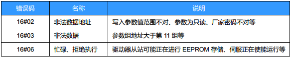

4、错误码
从站接收到主站的 Modbus 通信报文,没有传输错误,但从站无法正确执行主机命
令或无法作出正确应答,从站将采用异常响应报文给予回答。
下例请求帧表示:主站读地址为 01 的从站的40281 参数时,从站的异常响应。
异常响应帧格式:
Slave Adr:通讯地址。
CMD:功能码,异常响应帧中将主站功能码最高位(第 7 位)置 1,例如此例中主站请求
帧功能码下写入单个参数为 16#06,异常响应帧将主站功能码最高位置 1 后,即为 16#86。
Error:错误码,具体错误码名称及说明如下表:
CRC:CRC 校验字。

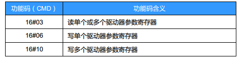

功能码定义如下:
