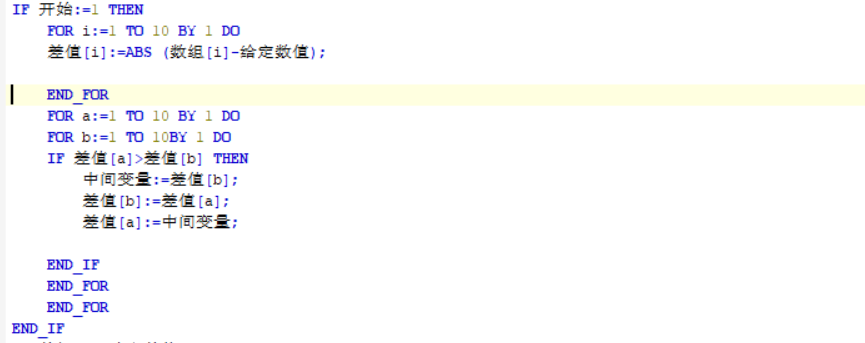

1.取出差值绝对值2,将绝对值从大到小排序

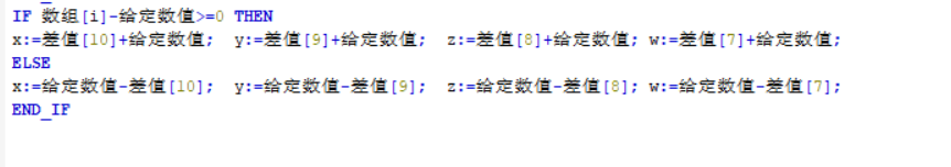

考虑差值正负再加上设定值输出
考虑差值正负再加上设定值输出
