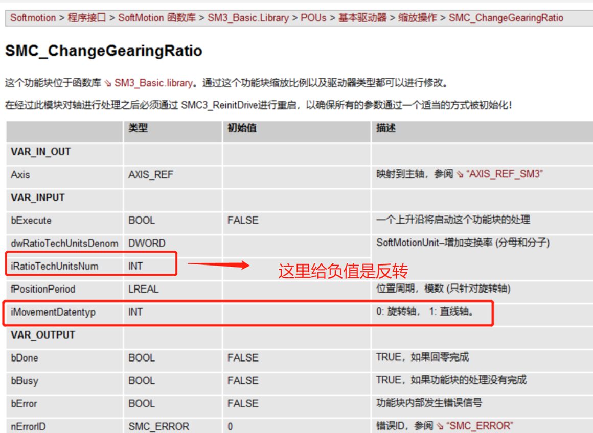

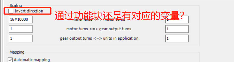

请问怎么通过程序在线修改轴的方向?
发表于 2019-12-5 09:37:10 | 显示全部楼层
[url=][/url]
