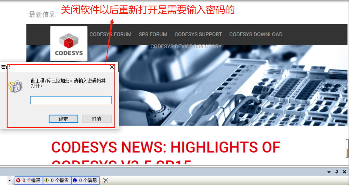

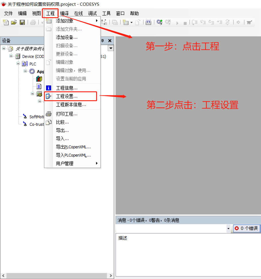

1.设置全局程序和部分程序密码的操作

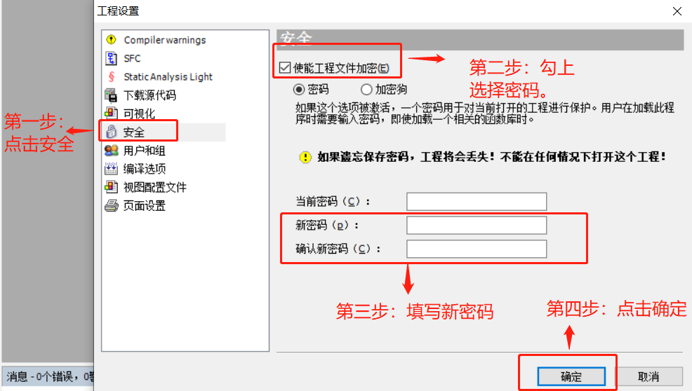

2.设置全局程序密码操作:勾选上‘密码’,设置新的密码,点击确定
[url=] 如何设置全部工程的密码.png [/url]

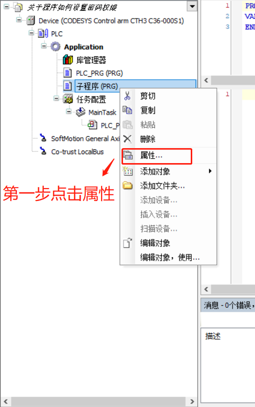

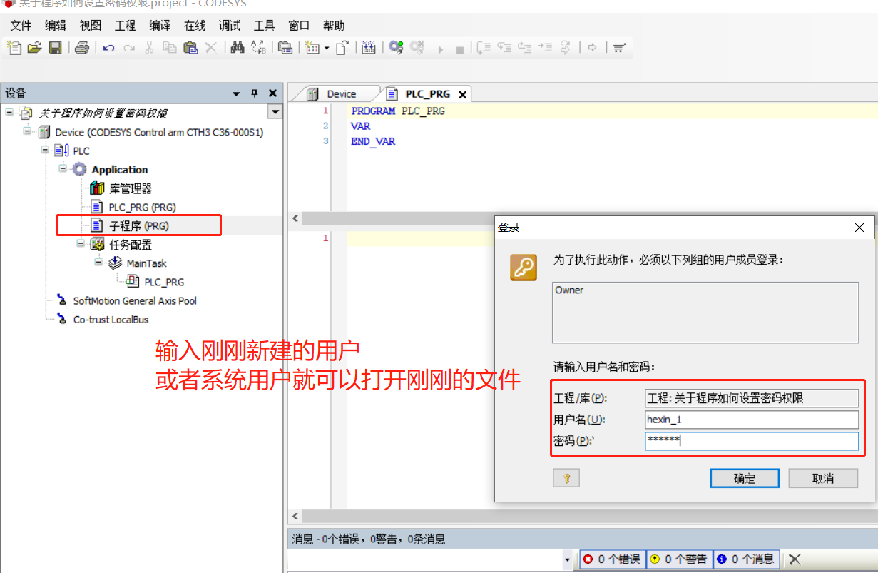

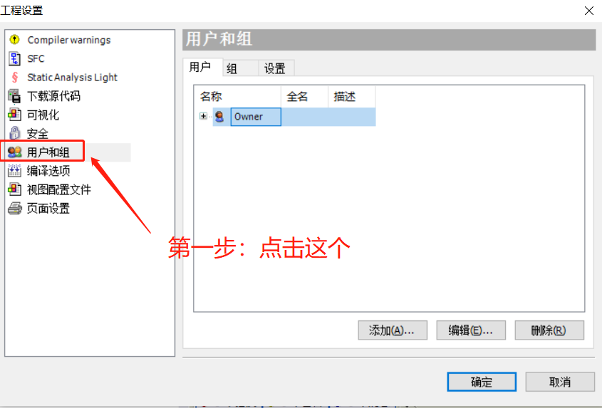

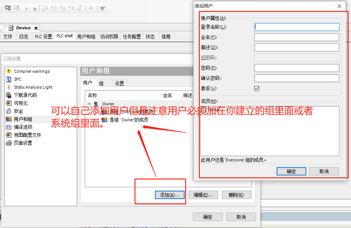

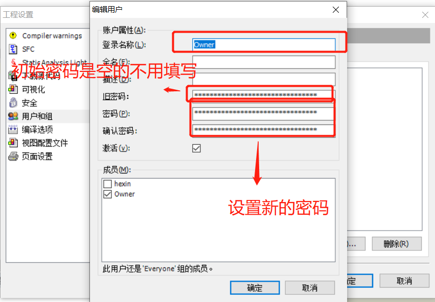

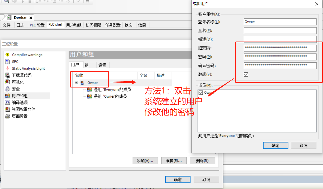

3.设置部分程序的密码操作:【1】:先修改系统自带Owner用户给他设置好密码,方便后面的添加用户或者组的操作
【2】可以直接用系统带的用户也可以自己建立新的用户或组
【3】给要对应保存的程序设置权限

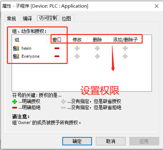

权限说明:
窗口——进入程序查看
修改——可以修改程序
+是永久授权的意思
-是要输入密码才可以的意思
