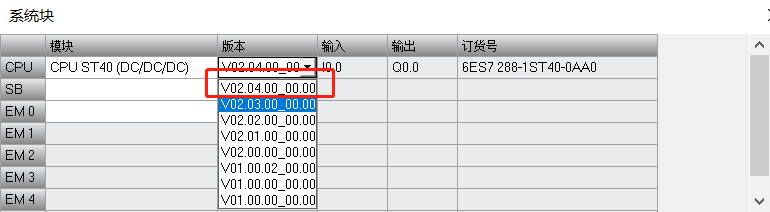

每个从站模块允许扩展 8 个 CTH/CTSC200 系列 I/O 模块(数字量模块、模拟量模块、温度模块和 PID 模块)
2.对 SMART-200的PLC版本的要求是2.04版

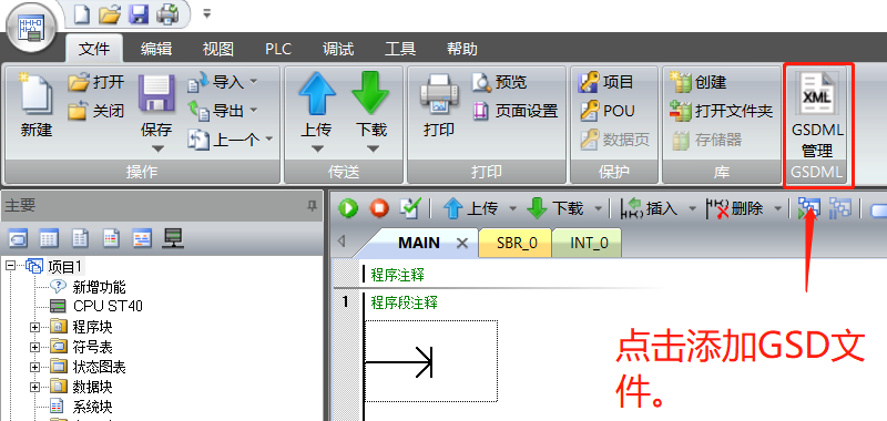

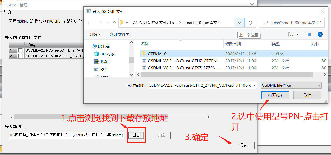

           3-1:首先添加PN模块的GSD的管理文件(文件下载地址:https://cotrust-web-download.oss ... art%20pid%20lib.zip

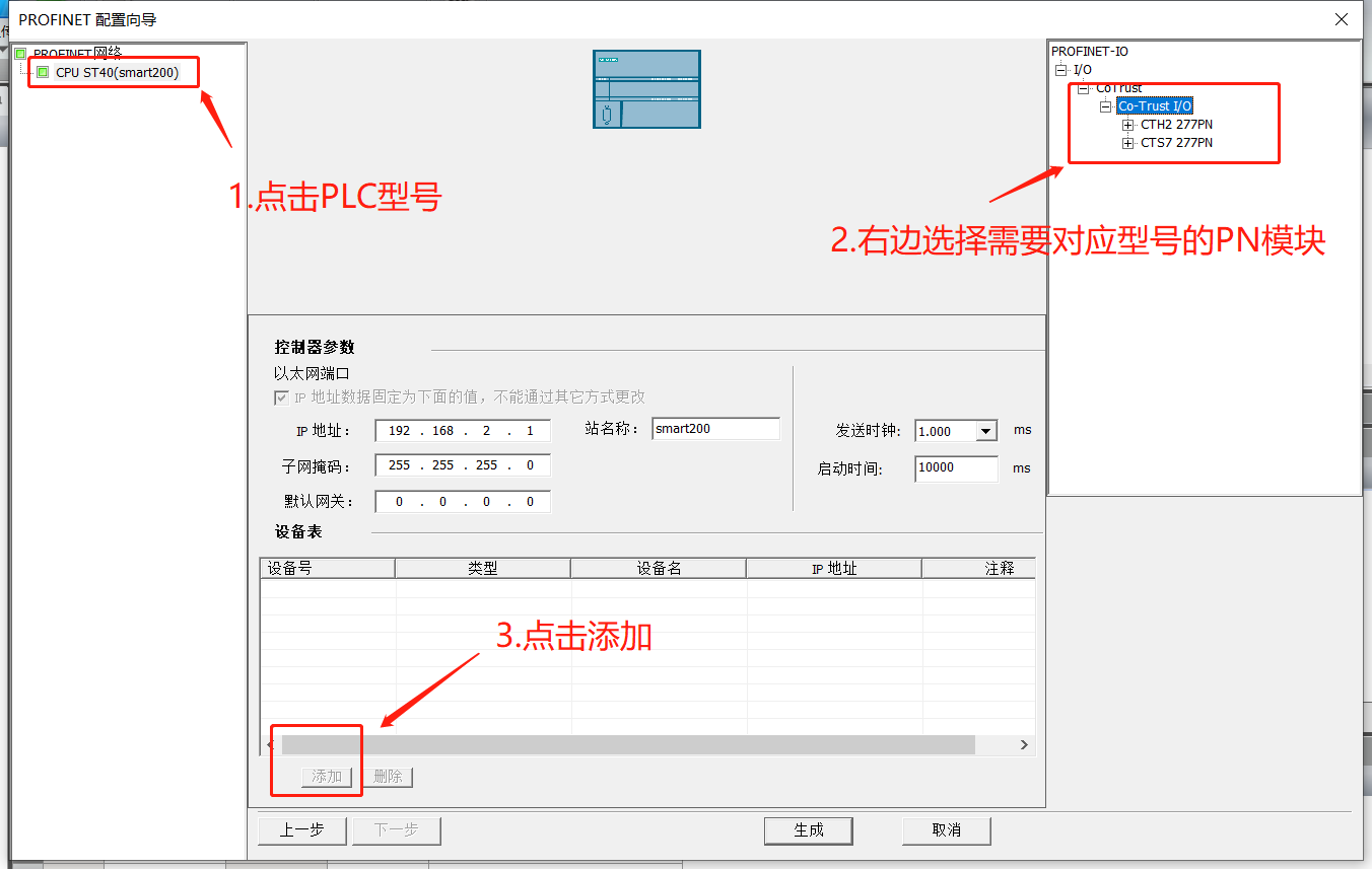

           步骤1:在菜单界面点击GSDML管理

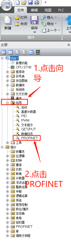

          步骤2:进去以后按步骤添加

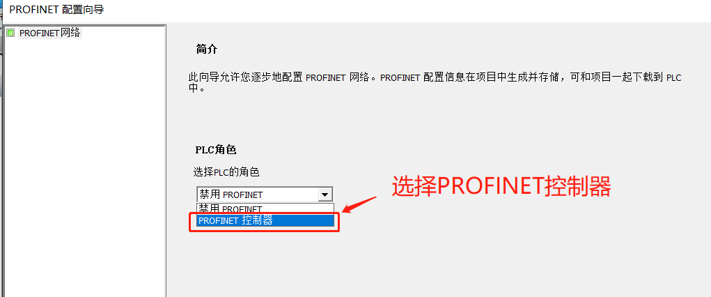

         步骤3:在左边项目界面—点击向导——点击PROFINET
步骤4:选择PROINET网络

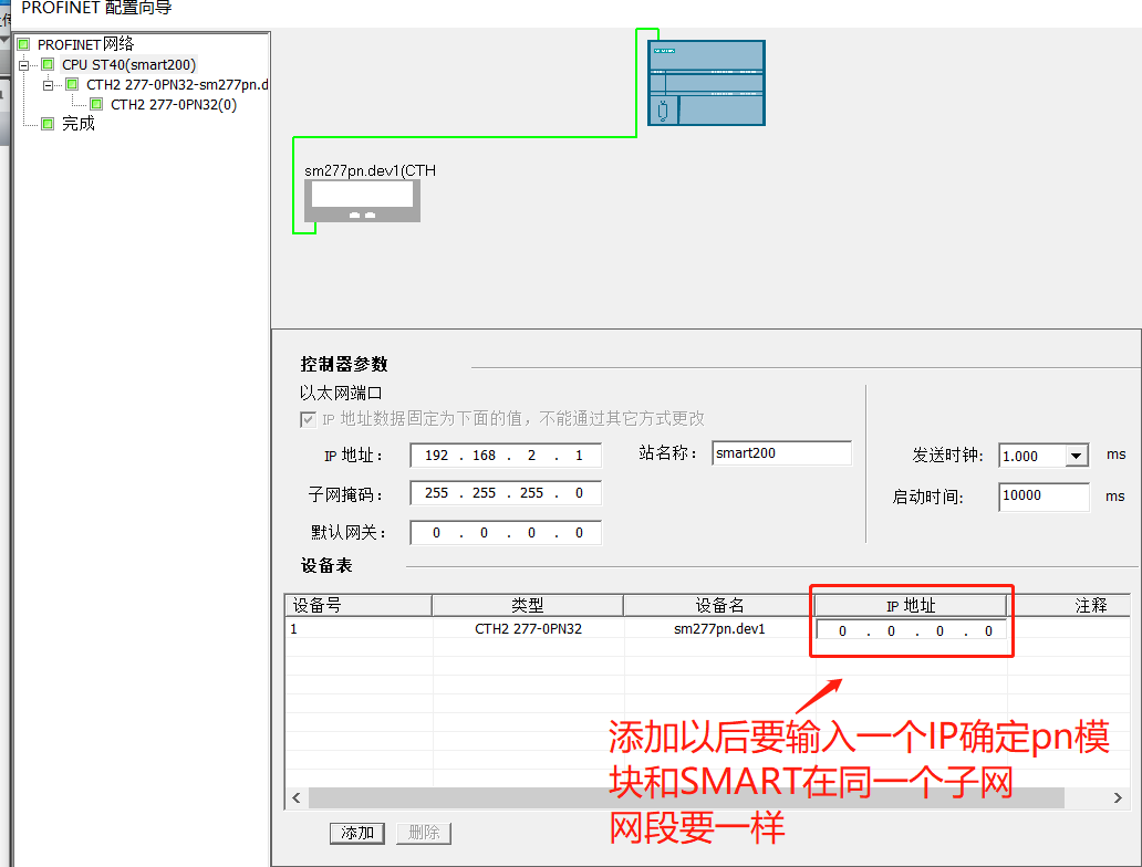

步骤5:添加PN模块,注意添加PN模块有个IP需要输入。

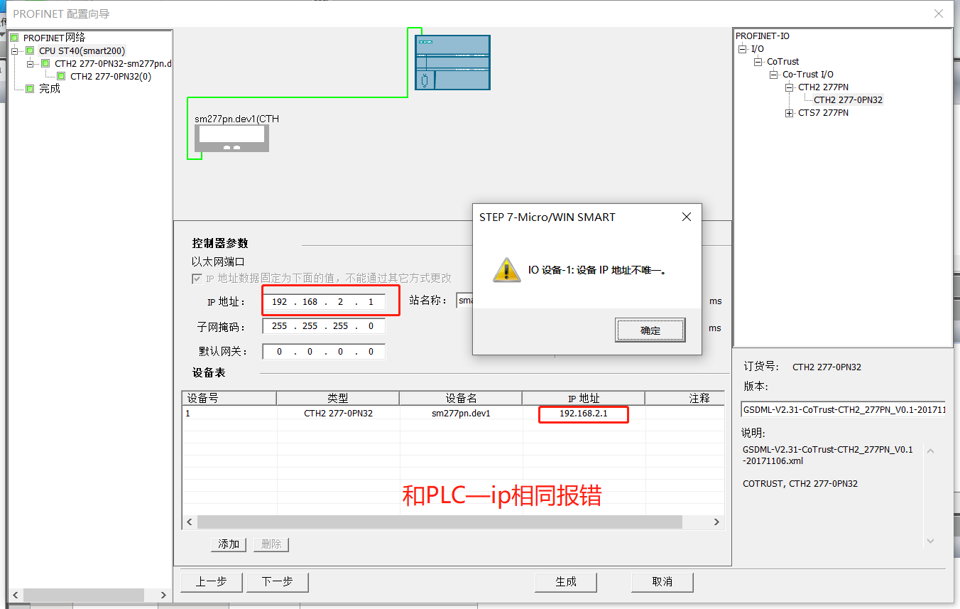

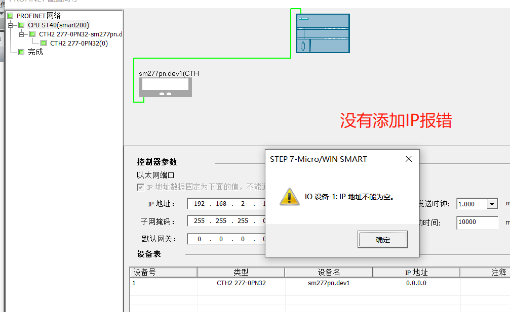

步骤6:输入PN模块IP保证和PLC在同一个子网里面网段需要一样

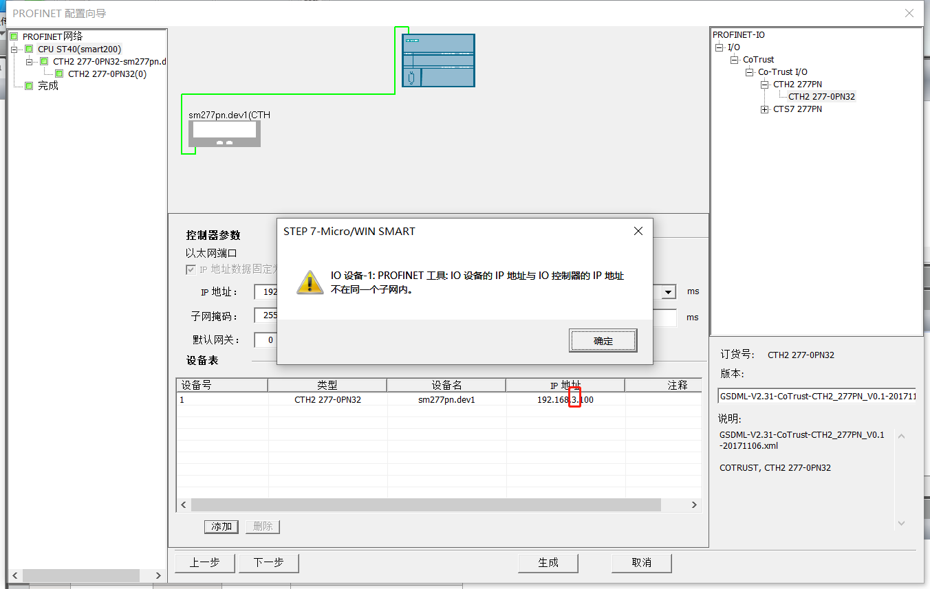

下面是三种IP的报错

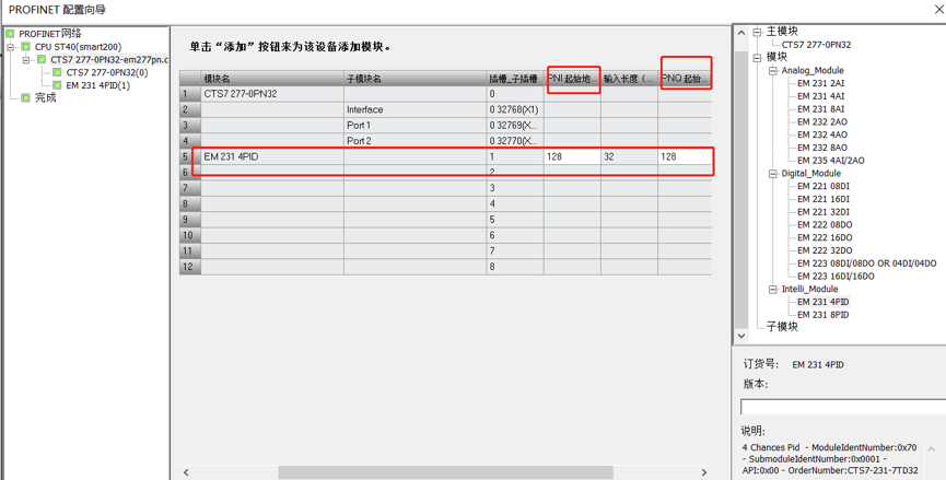

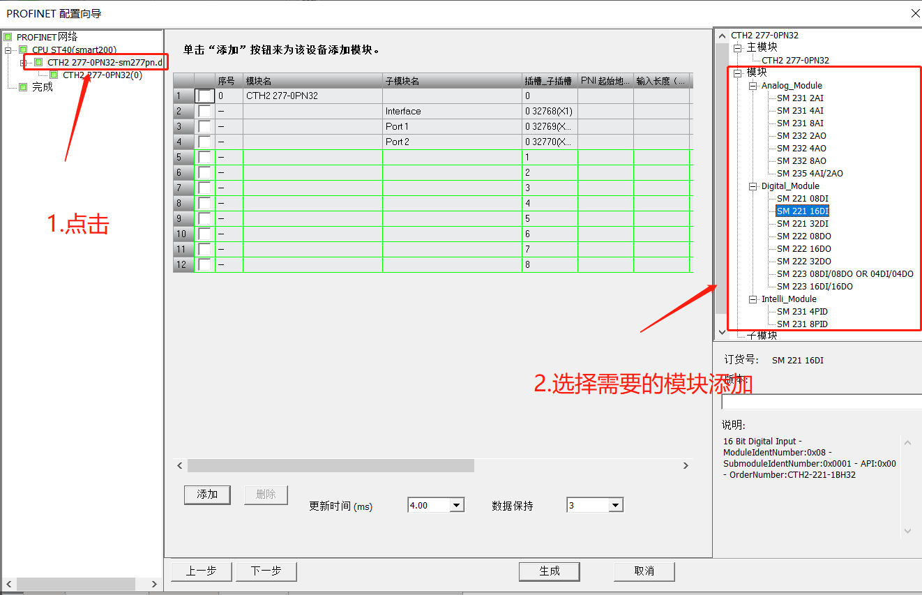

步骤7:添加模块

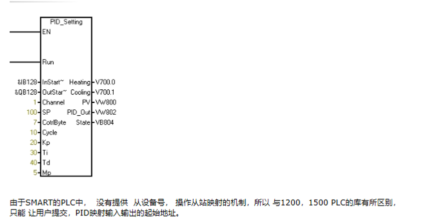

4.关于合信PID库在SMART软件里面使用的说明
对smart里面PID库的说明:
库函数里面的映射输入输出是指的
组态里面给他分配的起始位置
