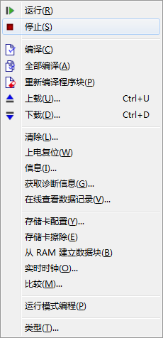

     1。软件连接PLC,点PLC(P)菜单下的”清除“选项,相当于恢复PLC出厂设置。问题得到解决。
PLC——清除
PLC——清除

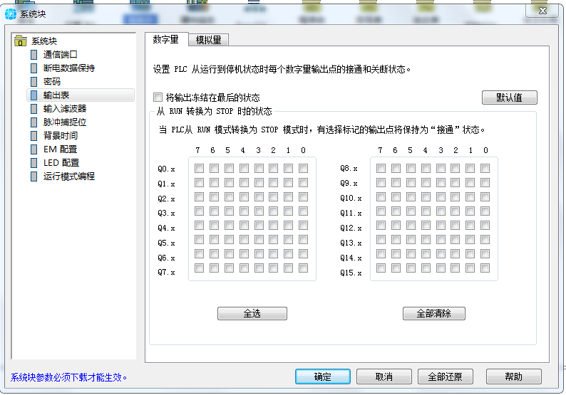

       2。软件连接PLC,点击“系统块”里面的“输出表”,把强制输出√取消(默认是不勾选的)。
