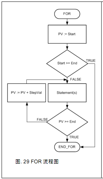

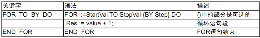

     如果工程中提前确定循环次数的应用可以用FOR循环语句。FOR的语法规则如下:
    FOR循环中的语句反复被执行,而递增值分配给了FOR语句的循环控制变量(i)。
每次循环后,变量“StepVal"会自动加1。”StartVal"和“EndVal"是循环控制变量
的起始值和终止值。当控制变量达到终止值时,程序就执行END_FOR语句。循环控
制变量、起始值和终止值都必须是相同的数据类型(U)SINT,(U)INT,(U)DINT ,并且不

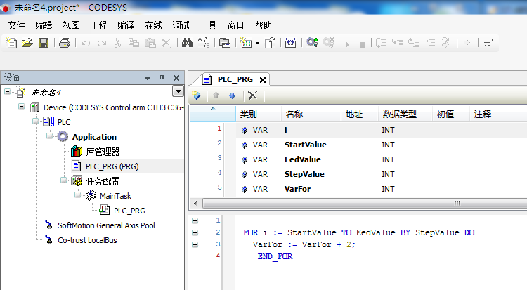

能由循环语句改变。例:
注意:FOR循环次数过大可能导致设备CPU占有率高。FOR语句可以递增或递减循环
控制变量的值,使它从起始值达到最大值。递增或递减的默认值是1。每次循环之前
都会检测终止条件,如果循环控制变量的值超过终止值时,就不再执行语句段了。
