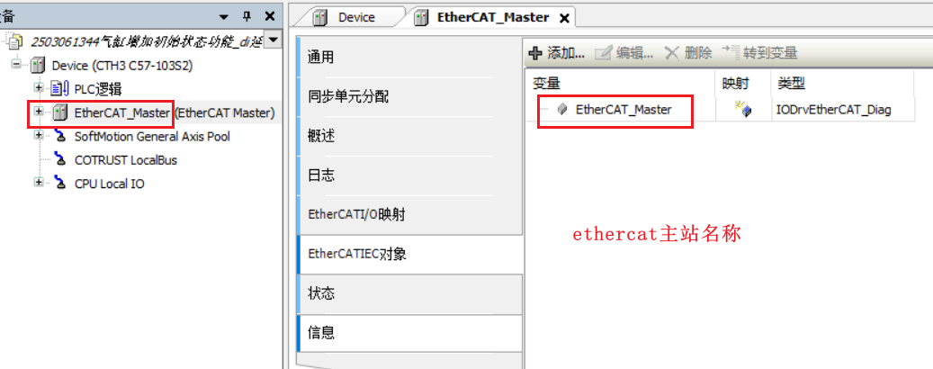

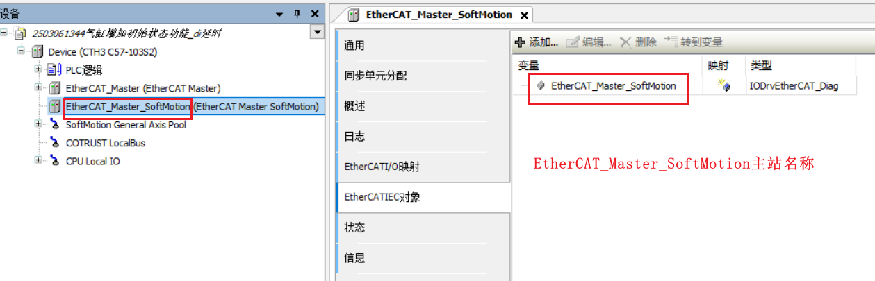

//程序段//Ethercat_Master是主站名称,根据实际改,这个是默认的,详见(注1:图片
pSlave := Ethercat_Master.FirstSlave; //建立指针,指向主站后第一个从站

注1:Ethercat主站名称查看
