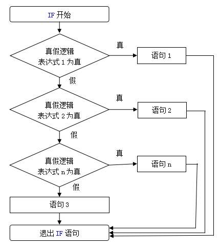

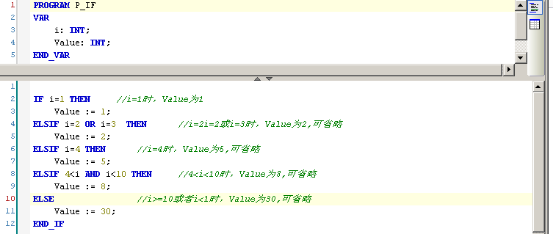

1. IF语句
①关键字IF
②判断执行条件,根据执行条件,执行相应的指令
③语法表达
IF   真假逻辑表达式1 THEN
语句1;
ELSE
语句3;
END_IF
①红色部分可以省掉;
对于多个条件时,也可以写成:
IF   真假逻辑表达式1 THEN
语句1;
ELSIF 真假逻辑表达式2 THEN
语句2;
ELSIF 真假逻辑表达式n THEN
语句n;
ELSE
语句3;
END_IF
④IF语句执行逻辑图:
IF应用实例

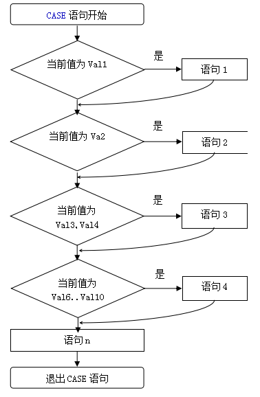

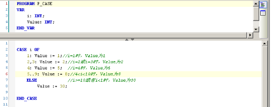

2. CASE语句
①关键字CASE
②判断和条件变量匹配情况处理对应的命令
③语法表达
CASE 真假逻辑表达式OF
Val1:语句1;
Val2:语句2;
Val3,Val4:语句3;
Val6,Val7..Val10:语句4;
Valn:语句n;
ELSE 语句5;
END_CASE;
④CASE语句执行逻辑:
提示:
①条件变量只能是整数Val只能是整数
②相同表达式,多个不同变量Val之间用分号隔开
③相同表达式,多个不同连续变量Val之间用..隔开file:///C:\Users\ADMINI~1\AppData\Local\Temp\ksohtml\wps69D4.tmp.png
CASE应用
