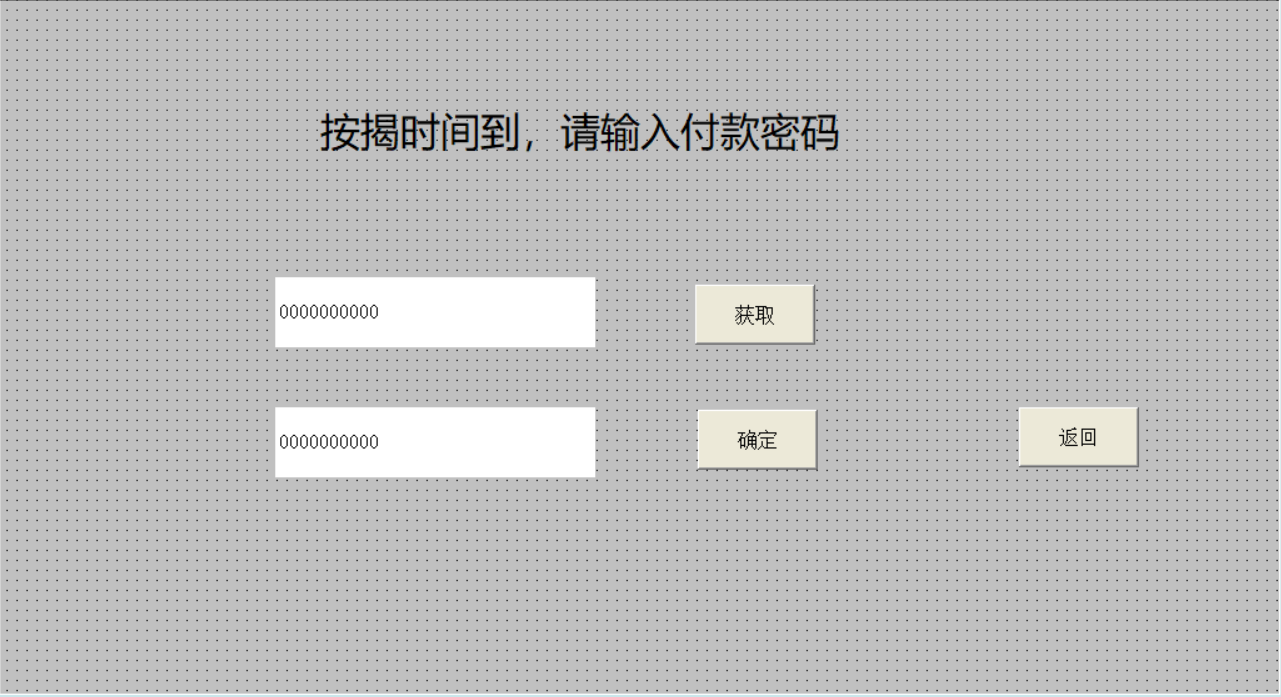

日常生产中,经常会遇到设备被分期买走,那么作为编程人员,程序内置分期付款的功能,也就成了家常便饭!

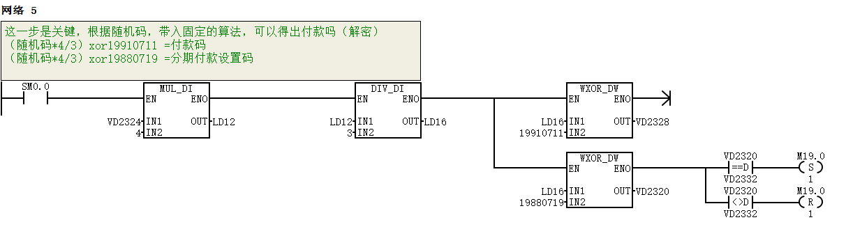

下面我介绍一种简易的分期付款功能,此功能具有,付款码随机,且方便计算的优点!

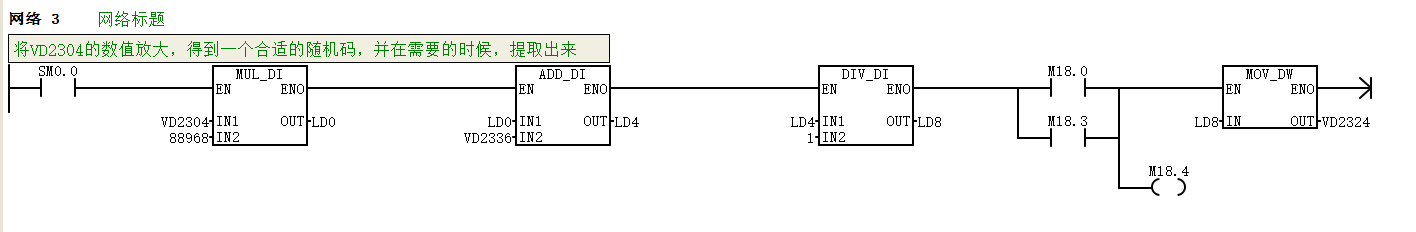

1.首先通过运行时间,得到一组合适的随机数据
2.对随机数据进行计算,通过计算, 我们可以获得付款码和分期付款设置码(分期付款设置码主要是对分期付款设置界面进行保护)

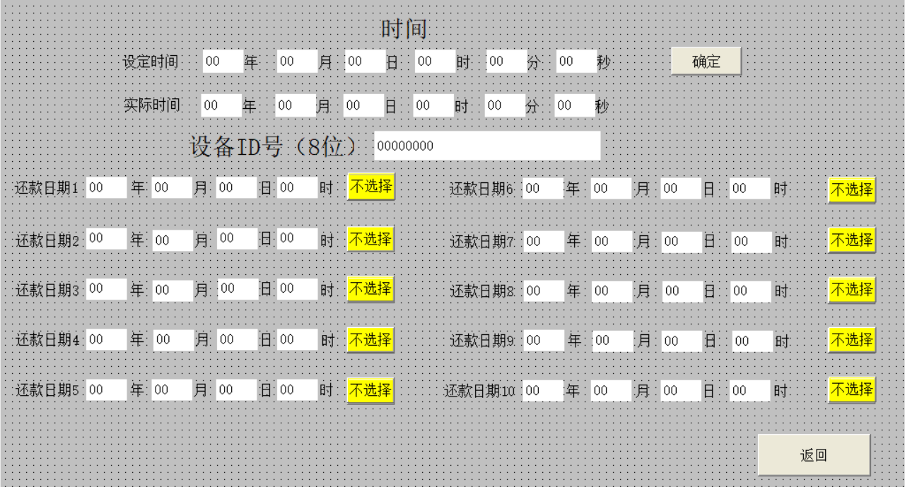

3.接下来,我们可以通过设置付款时间,HMI的画面,来实现这一功能。
分期付款PLC.zip

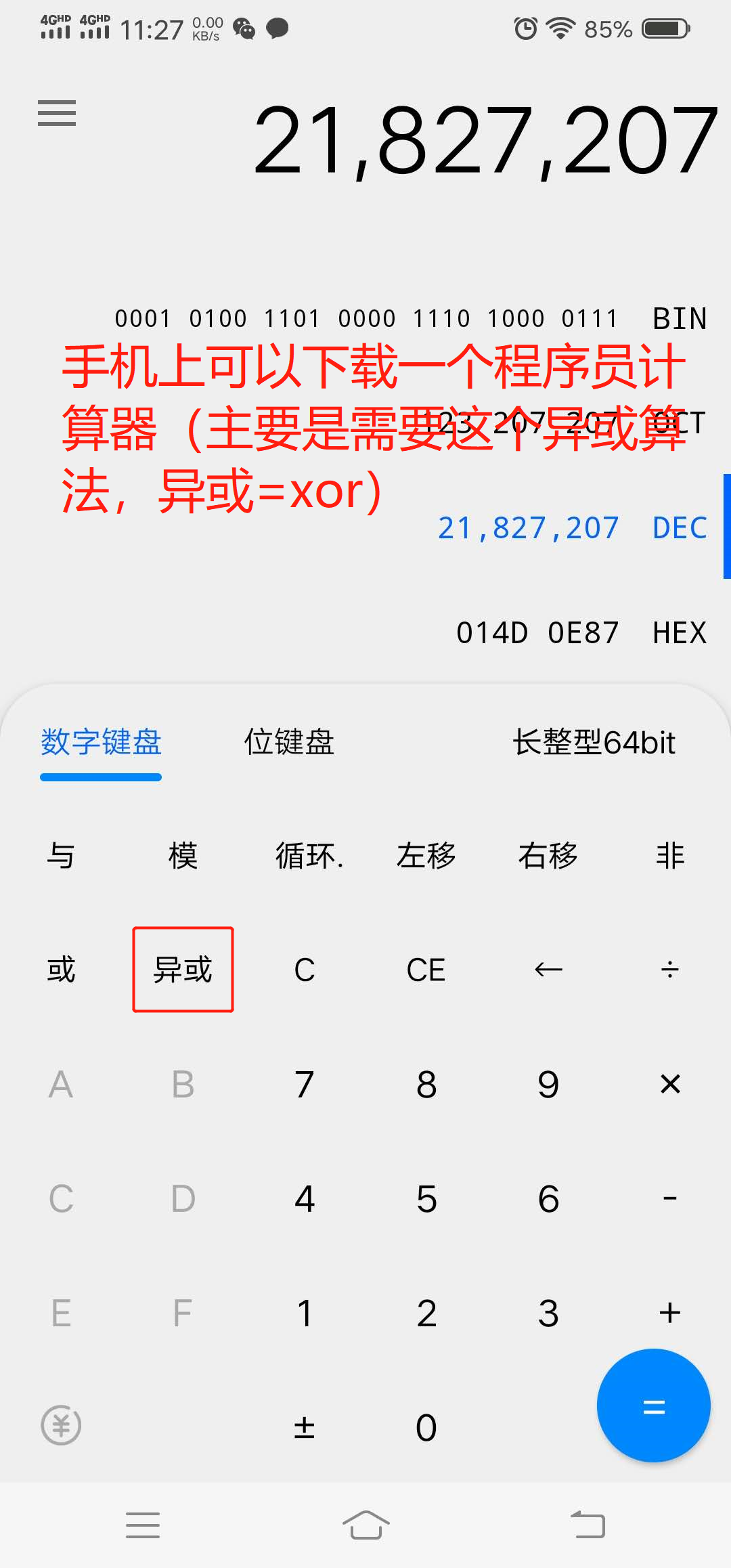

 楼主| 发表于 2020-2-28 11:36:11 | 显示全部楼层
补充:由于计算方法比较简单,我们可以在手机或电脑上方便的进行计算付款码!!

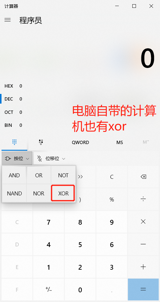

 楼主| 发表于 2020-2-28 11:52:57 | 显示全部楼层
由于分期付款码计算方式固定,所以我们可以在手机和电脑里轻松计算得出结果。
