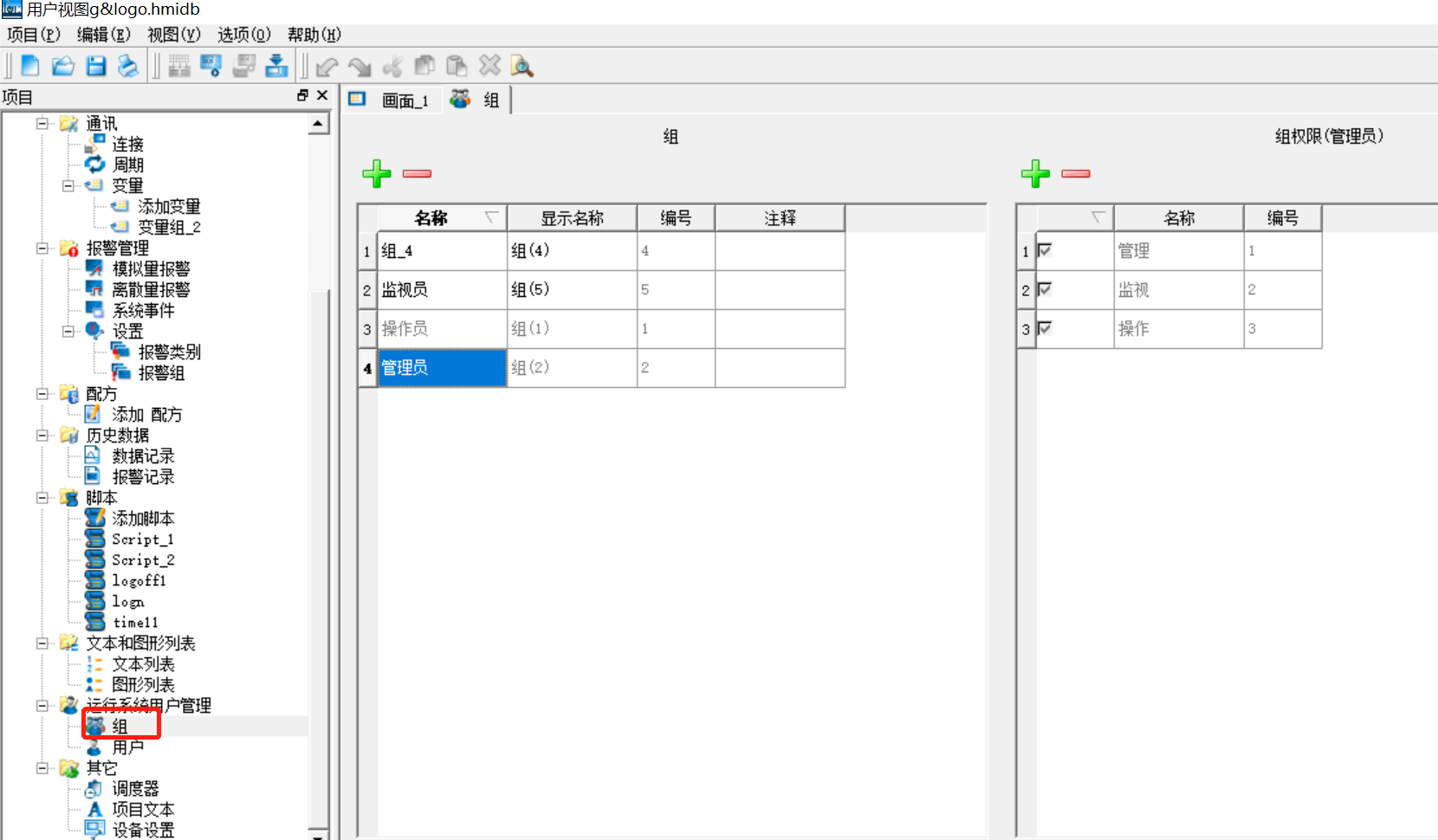

前期工作:

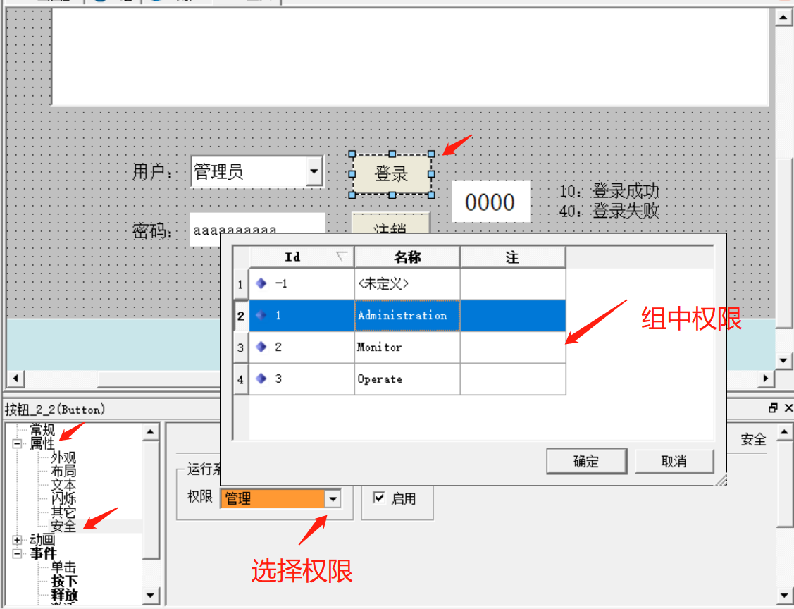

1.创建“组权限”
组权限中系统设置了 3 个权限:“管理”、“监视”和“操作”。新增的组可根据需求勾选以下三个权限, 但管理员默认了这 3 个权限,不能修改。如下图所示:
注:系统中默认管理员和操作员两个,如果还需增加,可以点击左侧加号,增加组

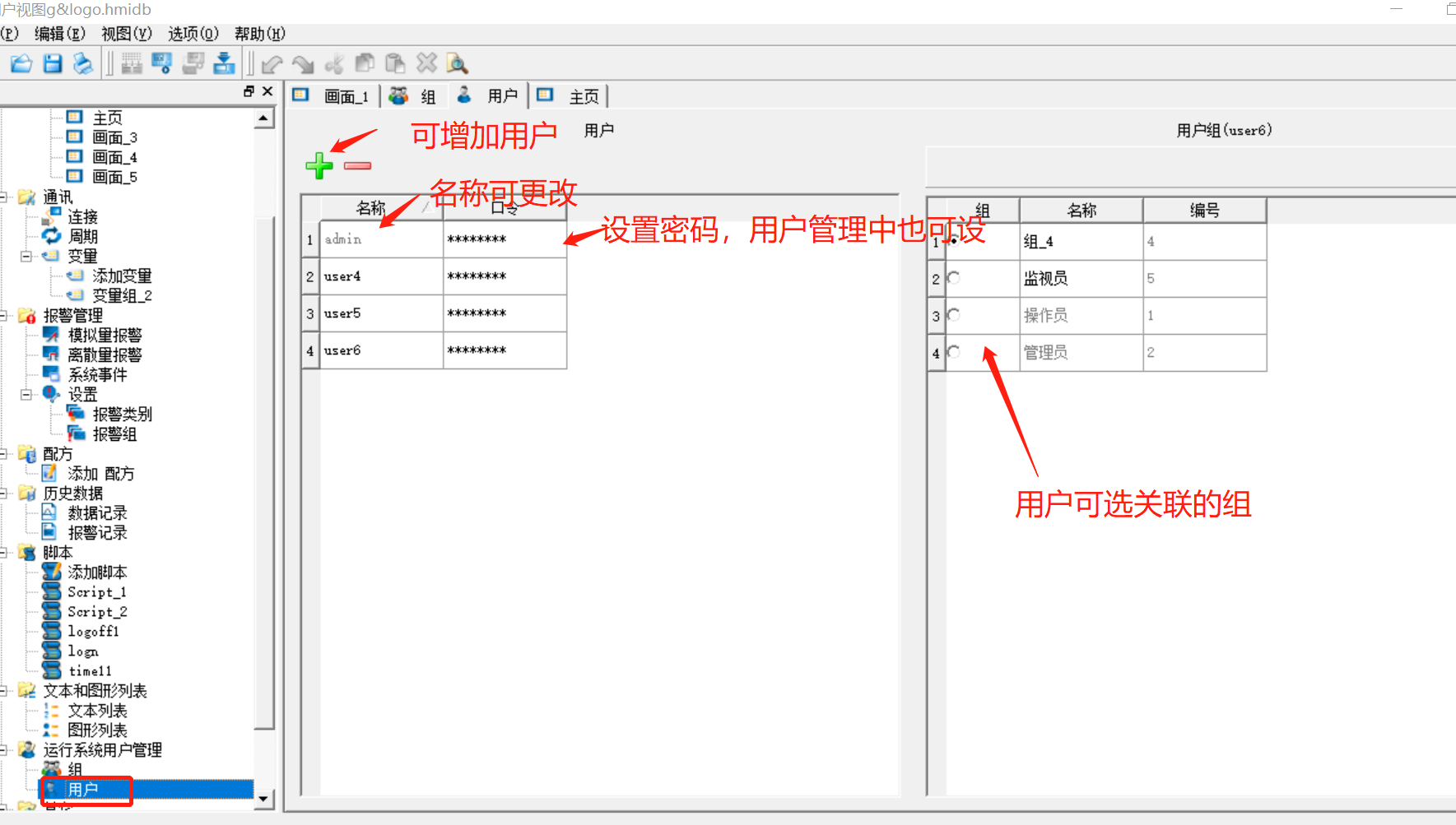

2.编辑“用户”
用户组态可以管理用户并将其分配给用户组。创建用户组以便为其分配用户和权限。这样,所有分配的 用户即拥有所分配的权限。
在项目视图中展开【运行系统用户管理】→双击【用户】,打开用户编辑器,如下图所示:
注:图中更改密码的方式要通过电脑更改工程,用户没有电脑可以组态“用户视图”,本次则是如何定时将“用户视图”中的用户定时注销掉。
3.组态工程中选择需要输入密码后才能操作的组件

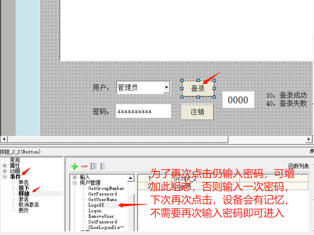

通过以下方式进行注销用户:

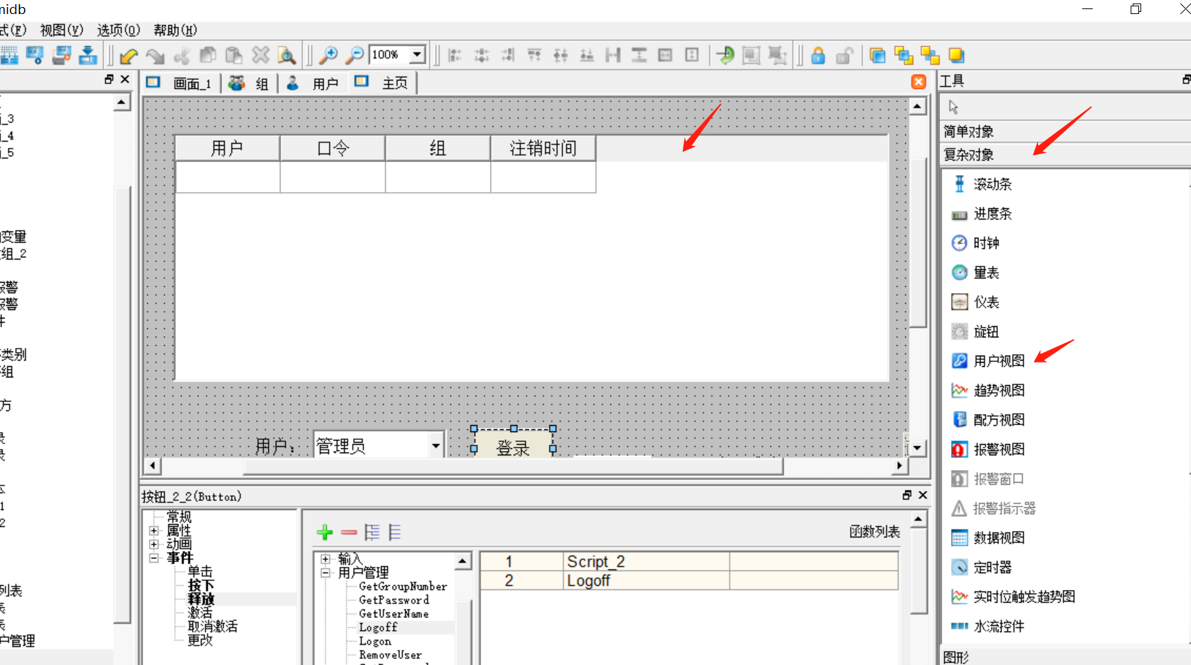

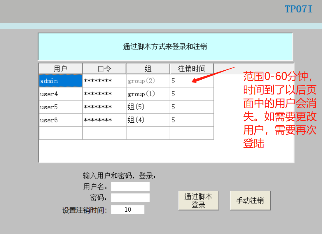

一、通过用户视图自带的时间来注销。
在工程中拖入一个“用户视图”,下到屏工程,用户根据出厂密码自己修改密码

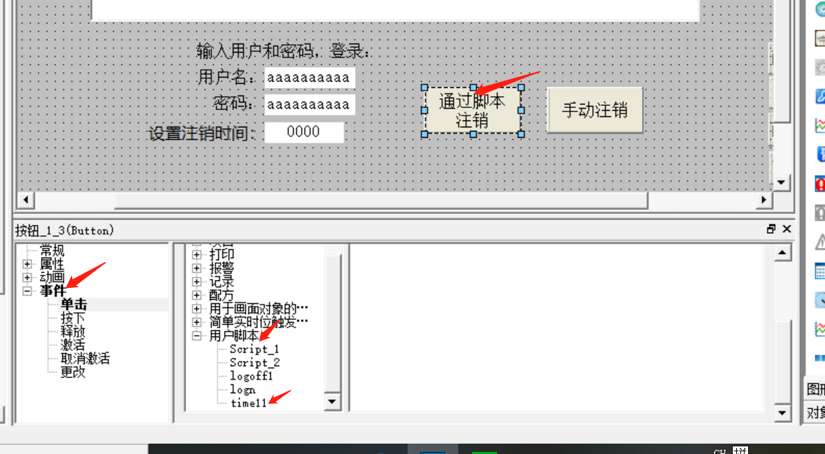

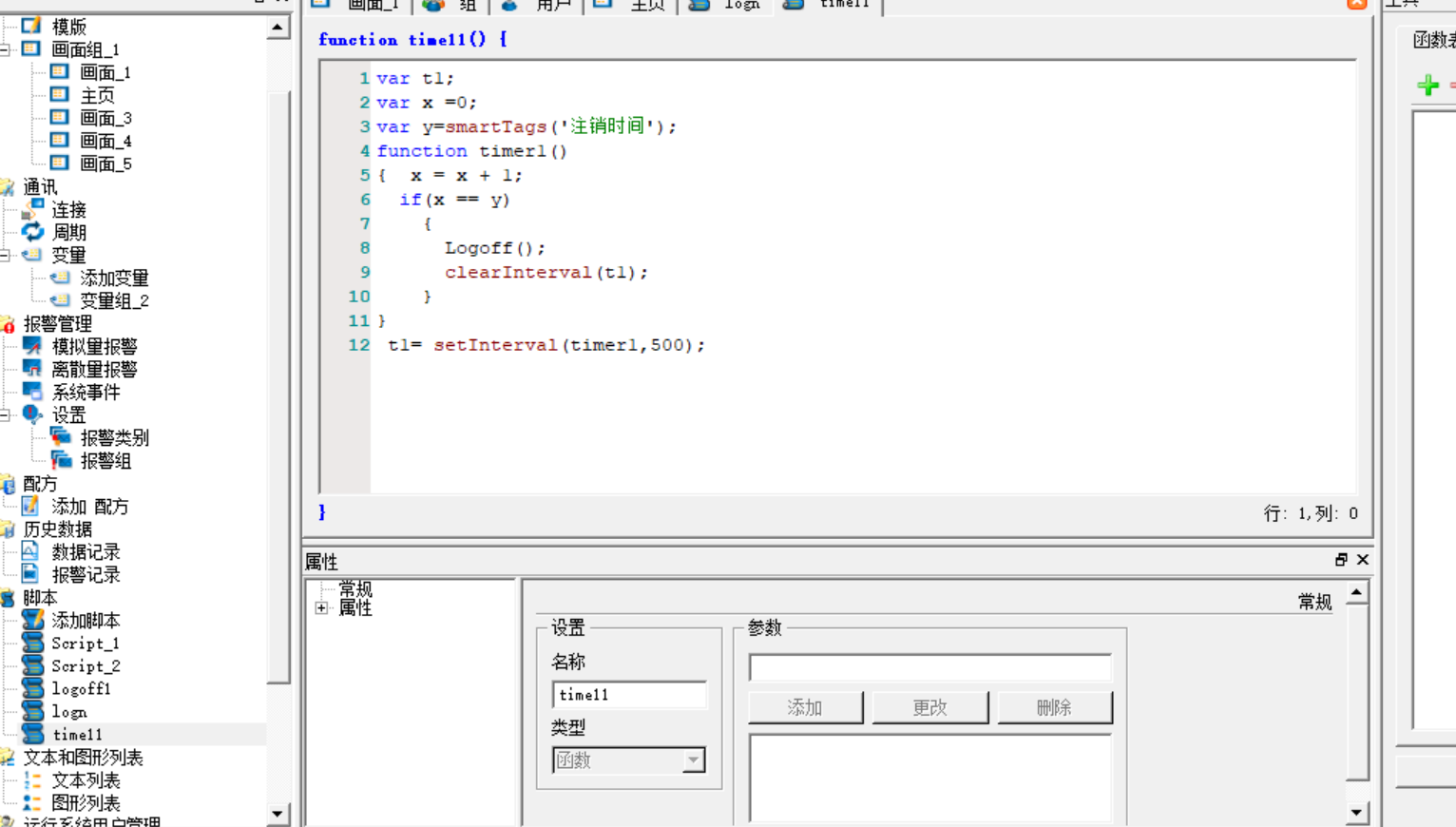

二、通过脚本来注销
1.脚本内容
2.在工程中调用脚本,即可通过脚本来实现注销
注:工程存储超过上传允许范围,暂时就不上传了。
