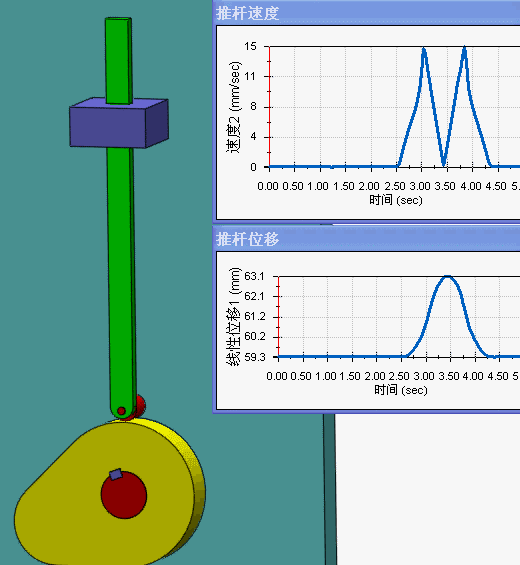

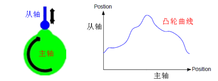

机械凸轮是一个具有曲线轮廓或凹槽的构件,它把运动特性传递给紧靠其边缘移动的推杆,推杆又带动机架做周期性运动。

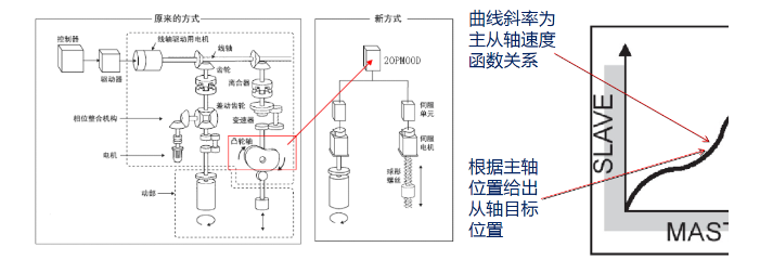

凸轮的推杆位置跟随凸轮角度的周期性变化而变化,其运动特性与机械凸轮的外形相关,定义凸轮为主轴,推杆为从轴,那么凸轮的实质就是从轴对应主轴的一种函数关系。
机械凸轮需要机械上的连接才能使推杆跟随运动,电子凸轮用控制器取代机械凸轮,直接控制推杆运动,将推杆和凸轮的运动关系转化为凸轮曲线。电子凸轮对比机械凸轮,具有使用
灵活、节约成本、减小机械噪音等优点。
什么是电子凸轮?
电子凸轮其实就是主轴位置和从轴位置的一种函数对应关系

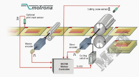

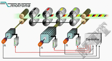

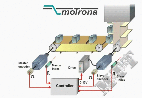

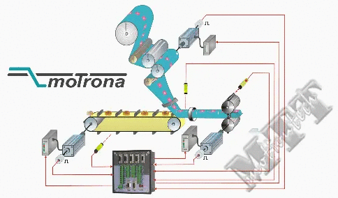

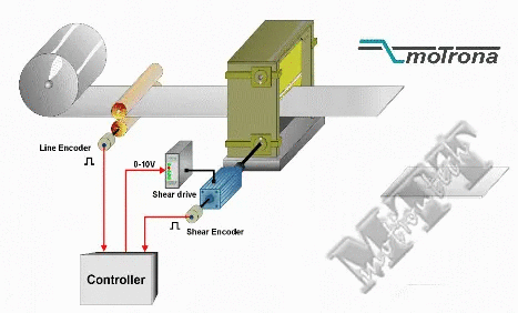

电子凸轮的常用应用场景
电子凸轮广泛应用于包装,印刷,木工,锂电,硅晶等先进制造行业。电子凸轮相比于机械凸轮,更加灵活易用。电子凸轮修改只需要修改相应的位置和速度曲线即可,而机械凸轮的修改需要加个机械零件。

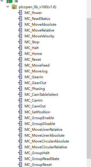

在我们的PLC H32 H36 以及C36 C37 都是可以调用凸轮曲线来实现一主一从或一主多从的凸轮曲线功能
拿我们的H300系列的PLC的Magic Works PLC软件版本在V2.18以上的都可以使用轴单轴或多轴控制指令
