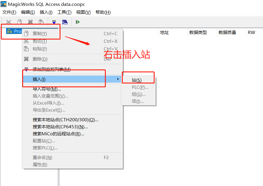

3.建立数据变量监控:

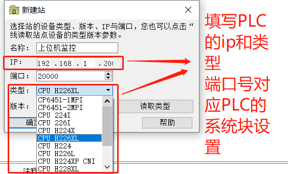

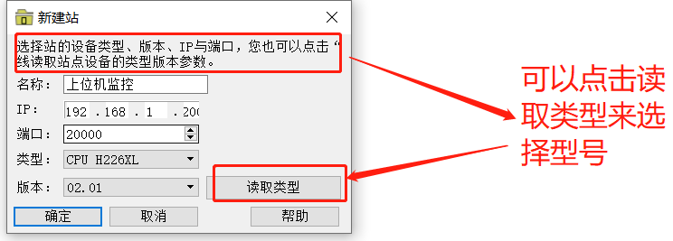

3-1.点击Project右击插入站
3-2.为站选择型号,分配IP,选择类型。注意:也可以点击读取类型来选择型号。

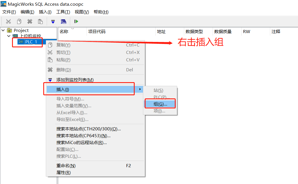

3-3.右击插入组,为组分配更新周期

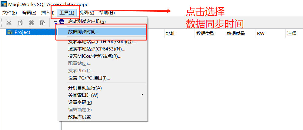

注意:同样也是数据库实时采集变量的更新周期。历史数据库的更新周期是在菜单“工具”- -“数据库同步周期”设定

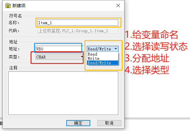

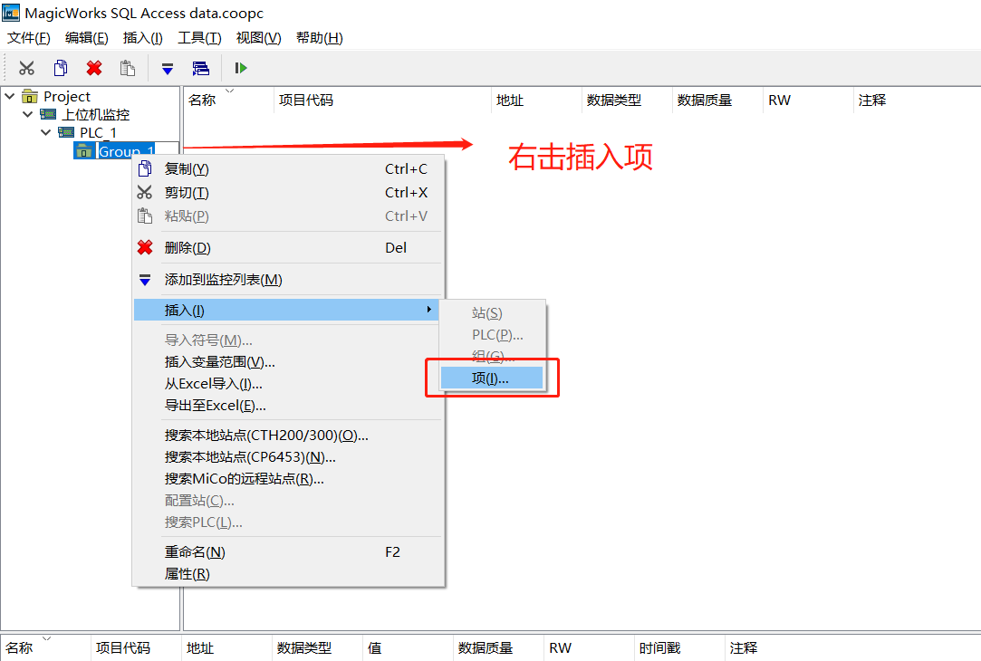

3-4.右击插入项(就是设置变量)为变量命名、选择读写状态、分配地址、选择类型。

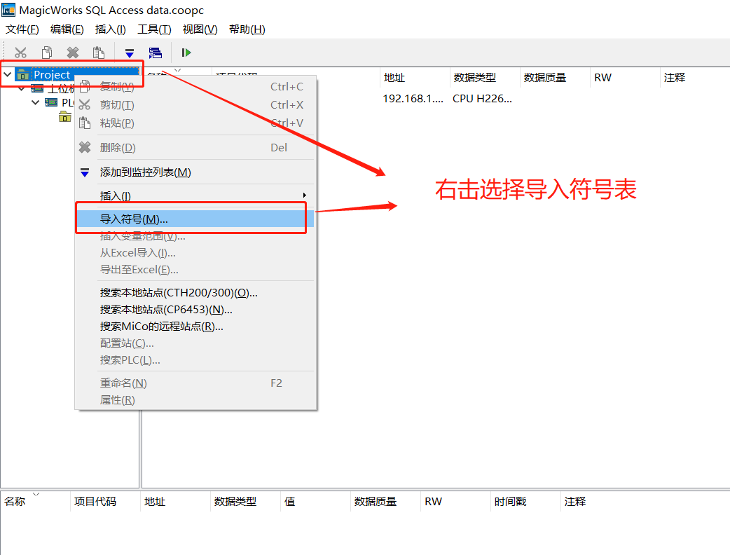

下图是快速导入符号表(合信编程软件里面建立好的)监控,

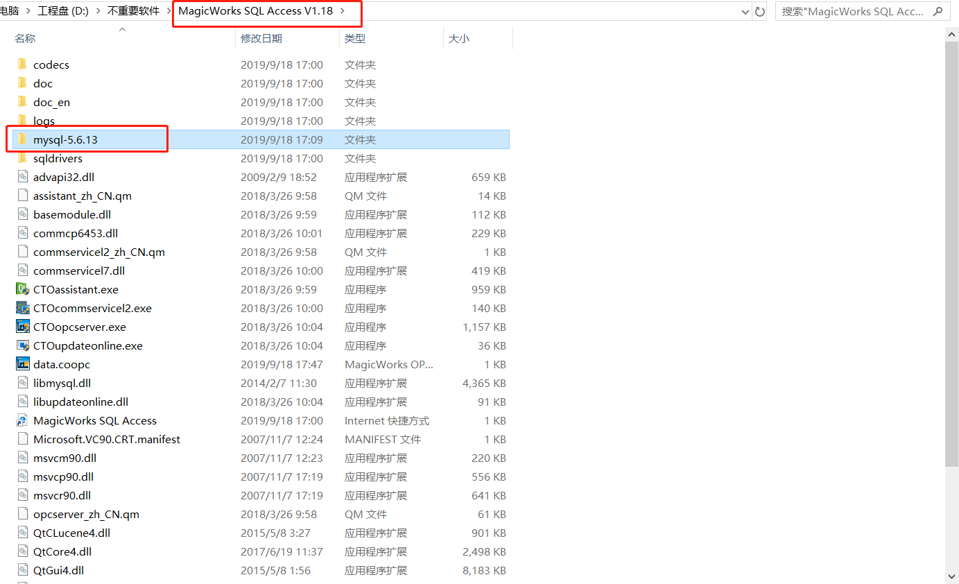

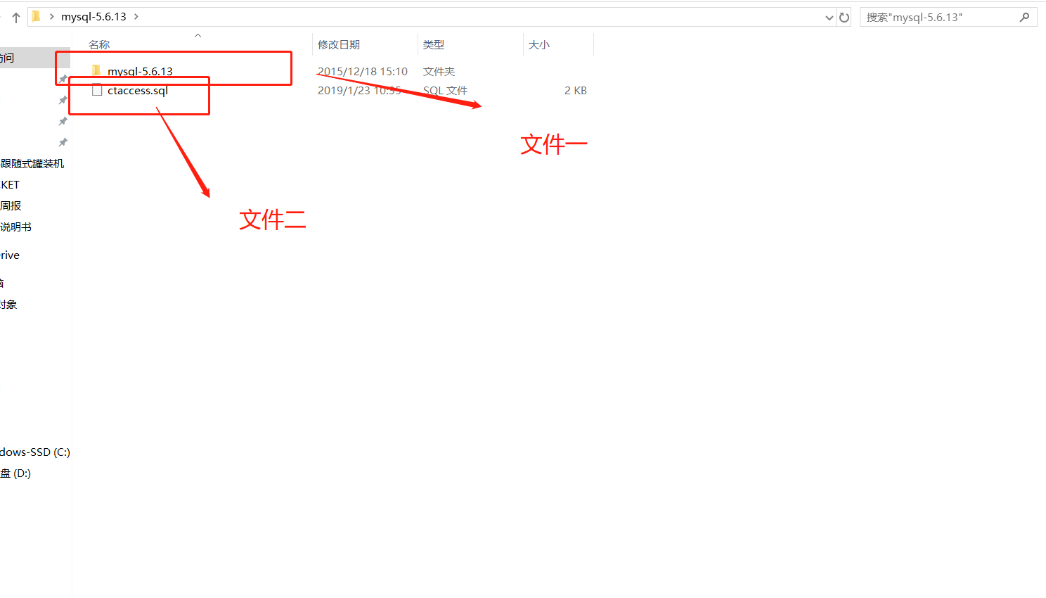

1.下载好以后有两个文件
2.将文件一放到 MagicWorks SQL Access 的安装目录里面去。注意:是根文件放到子目录,不要在“文件一”的外面还有不同名的文件夹。
3.将“文件二”直接复制放到你软件安装的盘里面
注意:只能是根文件直接放在盘里面。是可以放在其他文件夹里面但是只能是全英文文件夹,但有些电脑可能是识别不出来的最好还是在盘里面。
4.找到刚刚放到软件安装目录里面的MYSQL点开里面的bin文件在里面找到——mysqld.exe

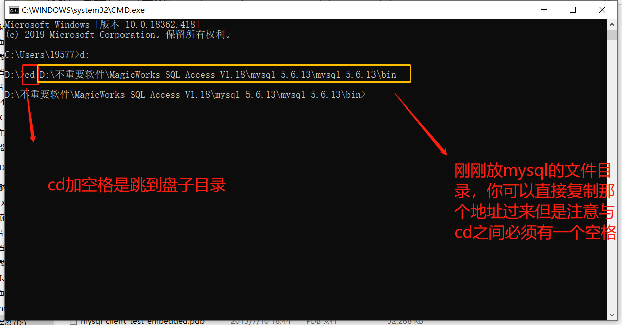

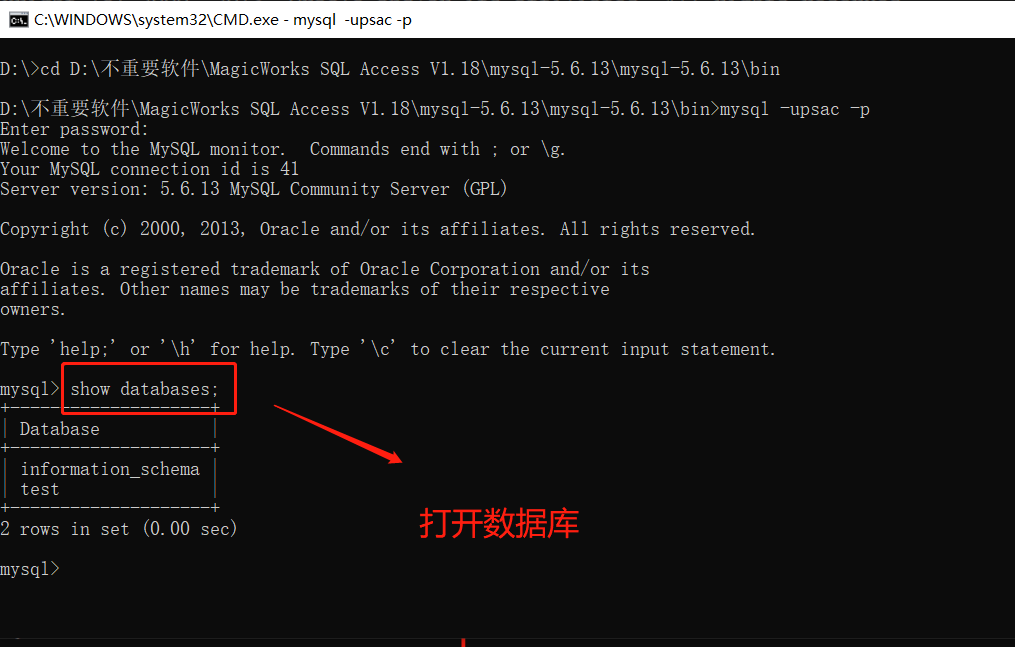

5-1.运行电脑—Cmd

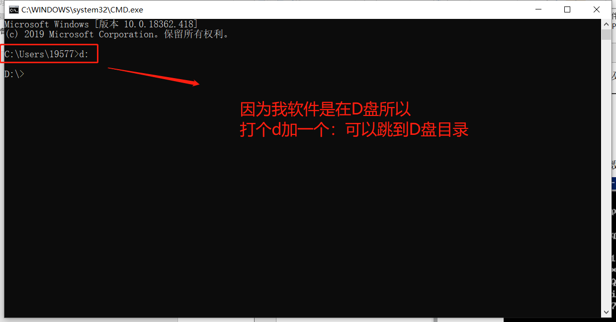

5-2.打开Mysql的bin文件  如果安装盘不是C盘,打上你盘的分配地址号    加一个   :   按下回车
步骤1:打上cd加空格然后将刚刚MySQL的bin文件地址复制上来然后回车

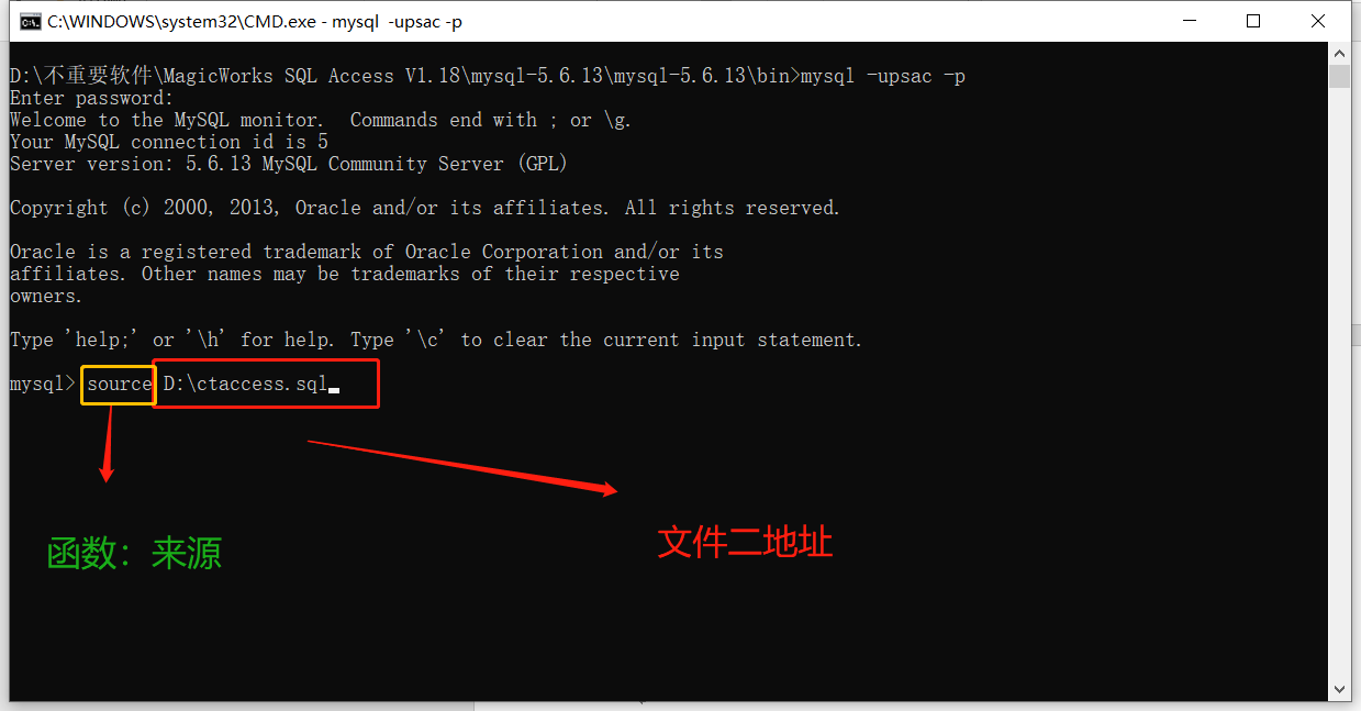

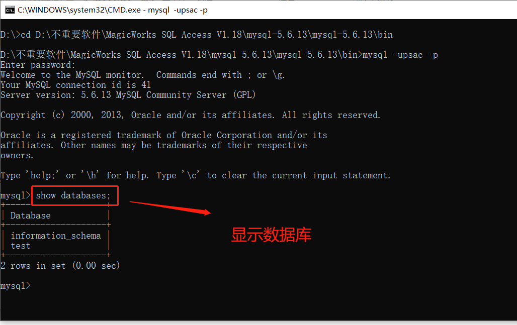

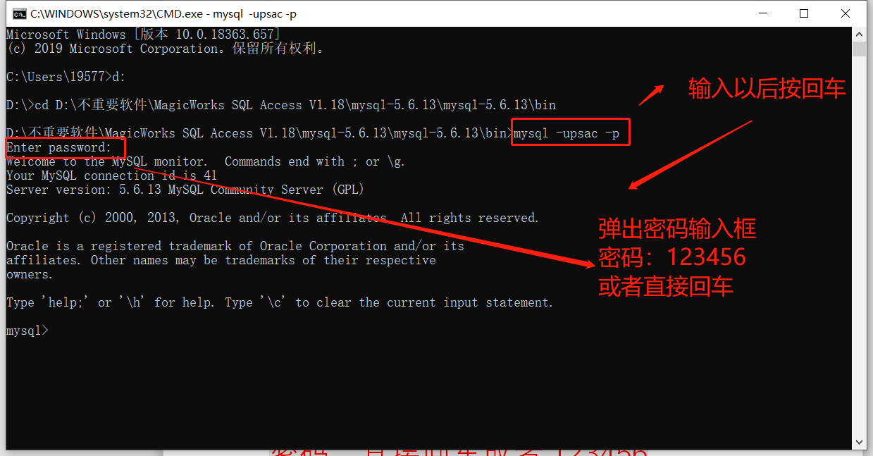

步骤2:然后在“bin>”后面输入   mysql -upsac -p   弹出数据库密码输入界面
注意:数据库打开密码是123456 或者直接回车(一般都是直接回车就可以了)

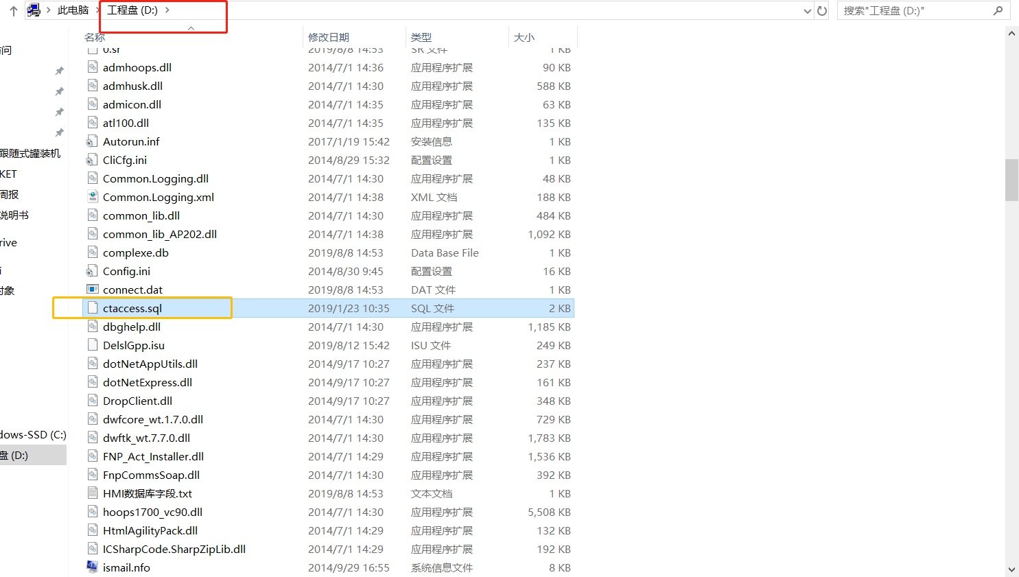

步骤3:我们提供一个现成的 sql 文件 ctaccess.sql(上图中的文件二),用户导入此文件,就无需再手动创建用户 和数据库了。
然后使用 source 命令,后面参数为脚本文件 source d:\ctaccess.sq
几条常用操作语言:显示数据库:show databases;使用数据库:use mysql;显示数据库中的表:show tables。注意:后面的   ;  一定要加上。
上述操作执行完成就可以在软件里面添加变量,在数据库里面进行读写了。
