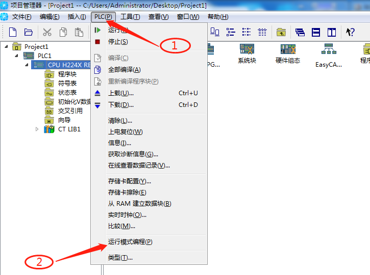

在执行运行模式编程前,请检查:
1. 您的PLC类型支持在线运行模式编程;
2. 在系统块>运行模式编程项中,没有勾选“禁用运行模式编程”;
3. 您的PLC已经和MagicWorks PLC软件之间建立了通讯;
4. 确保当前的CPU运行程序中不包括CT的保密库;
如果上述操作不存在问题,你可以通过菜单命令PLC(P)>运行模式编程命令,进入运行模式编程。
