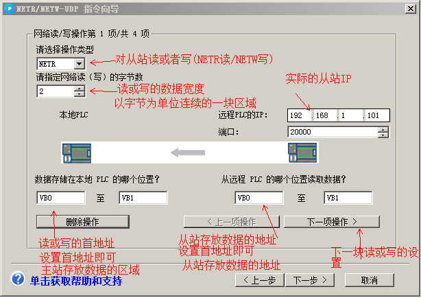

下面以一主两从为例,分别对两个从站PLC进行读和写操作:

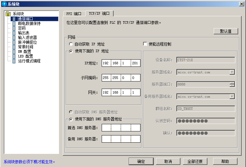

      1.先设置好每个PLC的IP并下载到PLC里面,把所用的PLC连到同一个路由器或交换机上

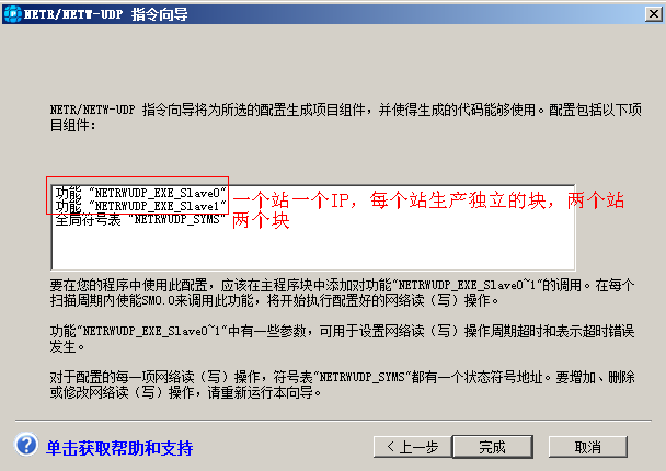

         2.生成UDP PPI向导和设置读写地址等,

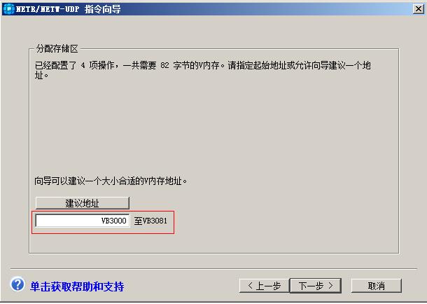

           注意向导生成的块会占用一端地址,这段地址不能被其他地方占用
            两个站会生成两个独立的块

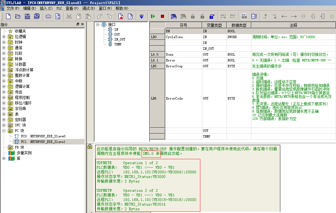

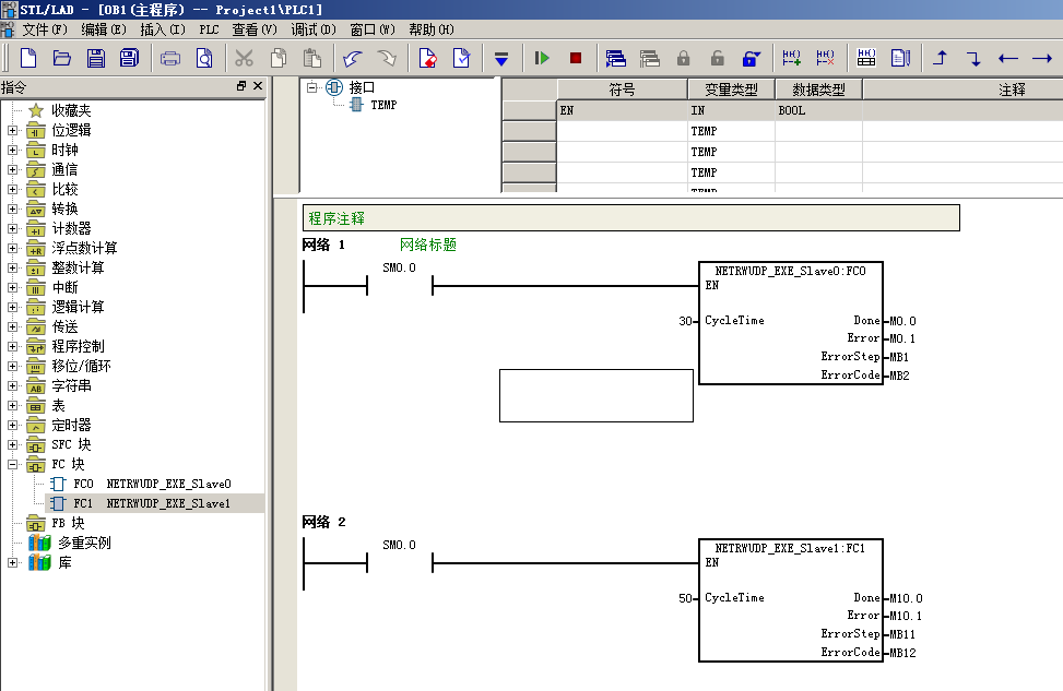

         3.主程序OB1中调用向导生成FC块
        双击进入向导生成的块时,弹出密码框,取消就好,
          此块可以查看读写配置和生成的FC块个接口含义

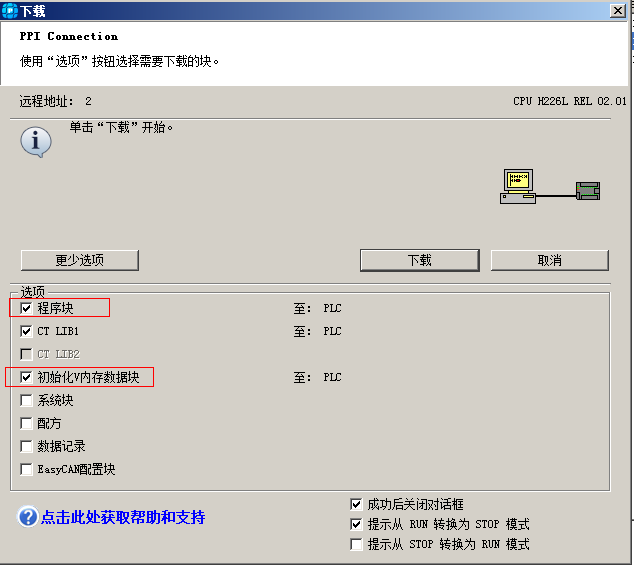

         4.下载程序和初始化V内存数据块 到主站PLC,从站不需要下载程序,下完程序之后就可以监控
