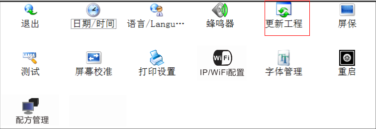

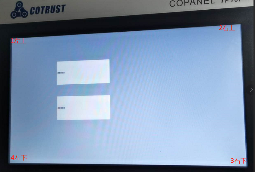

4)U 盘插入屏的 USB 口,然后进入配置界面,
进入配置界面方法:按顺序按屏的四个角,左上→右上→右下→左下顺序。

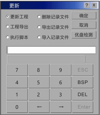

5)在配置界面点击“更新工程”会弹出更新对话框,然后输入密码“26470489”点击“确认”,更新工程;
6)等待工程更新完毕,会提示“更新成功”,关掉更新小窗口,点击“退出”或重启”,返回运行更新后的工程
