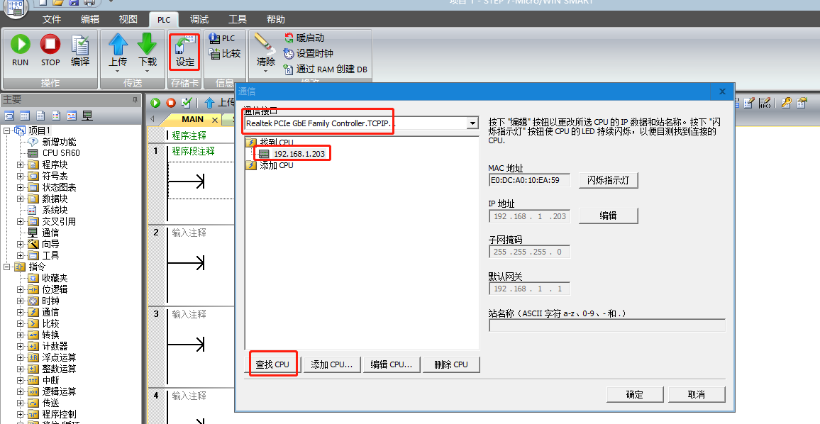

一、SMART200与合信V5升级版PLC网口通讯
1SMART200PLC通信设置
打开SMART200软件,将SMART200PLC与电脑用网线连接(电脑与PLC保持在同一个网段内),打开设置界面,选择电脑对应的本地网卡,然后点击查找CPU即可找到PLC

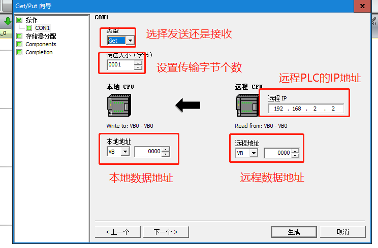

2、SMART200PLC做主站,合信PLC做从站程序设置

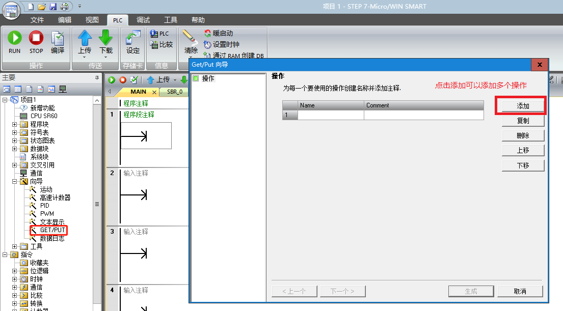

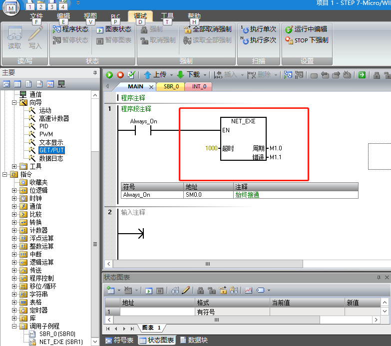

主站配置:

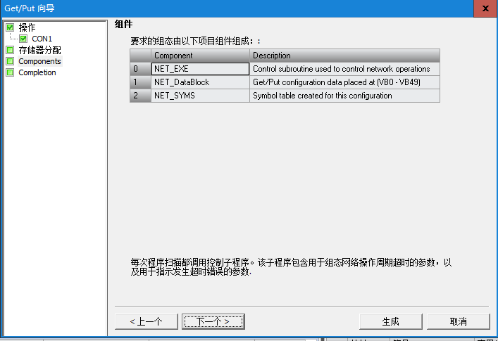

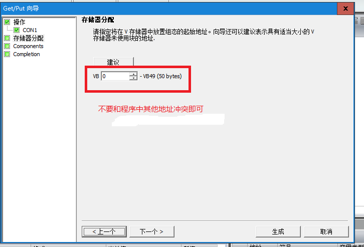

2.1建立GET/PUT向导
2.2在程序里面用sm0.0调用向导生成的块即可

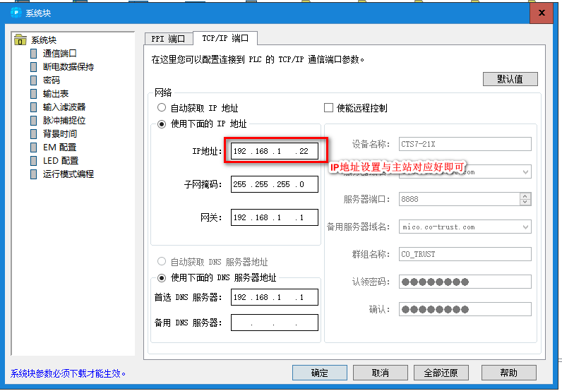

从站PLC配置:
只需在系统块中配置好IP地址即可

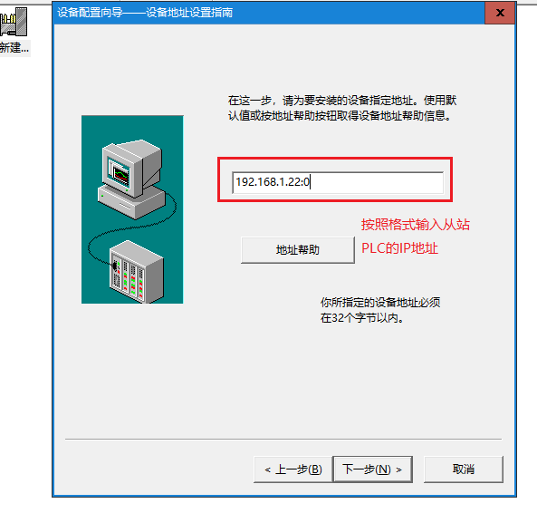

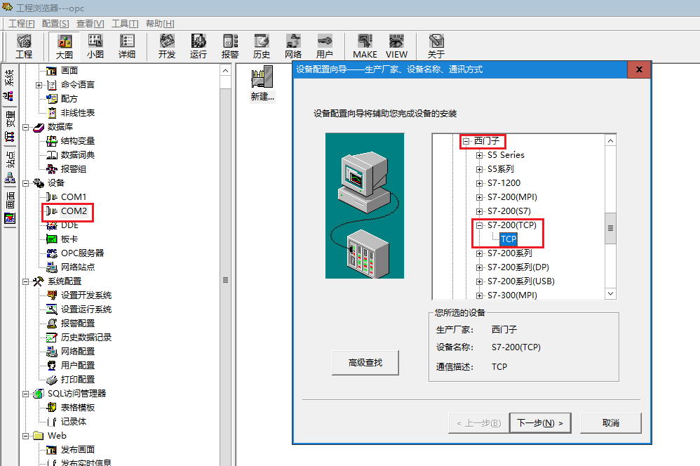

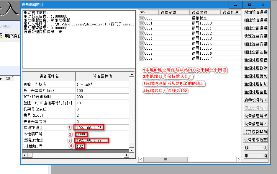

二、组态王与合信V5升级版PLC网口通讯
主站配置:
从站PLC配置:
只需在系统块中配置好IP地址即可

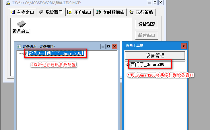

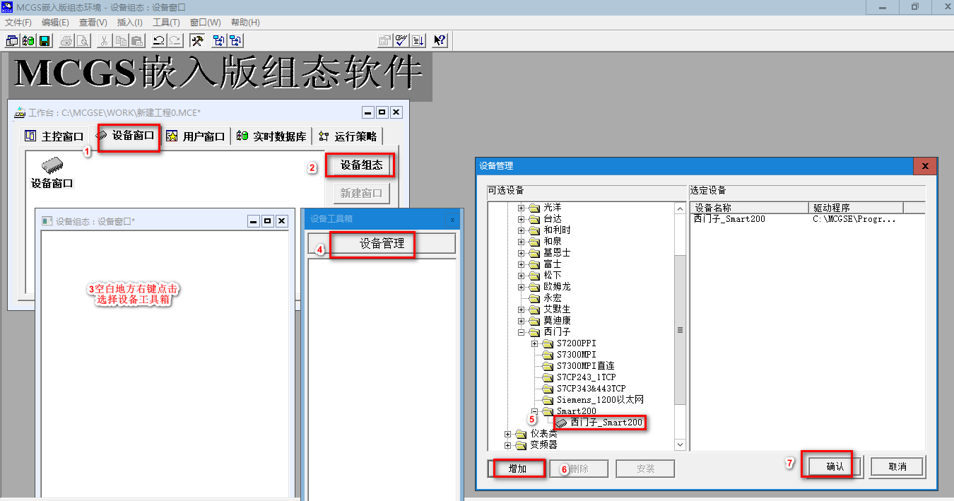

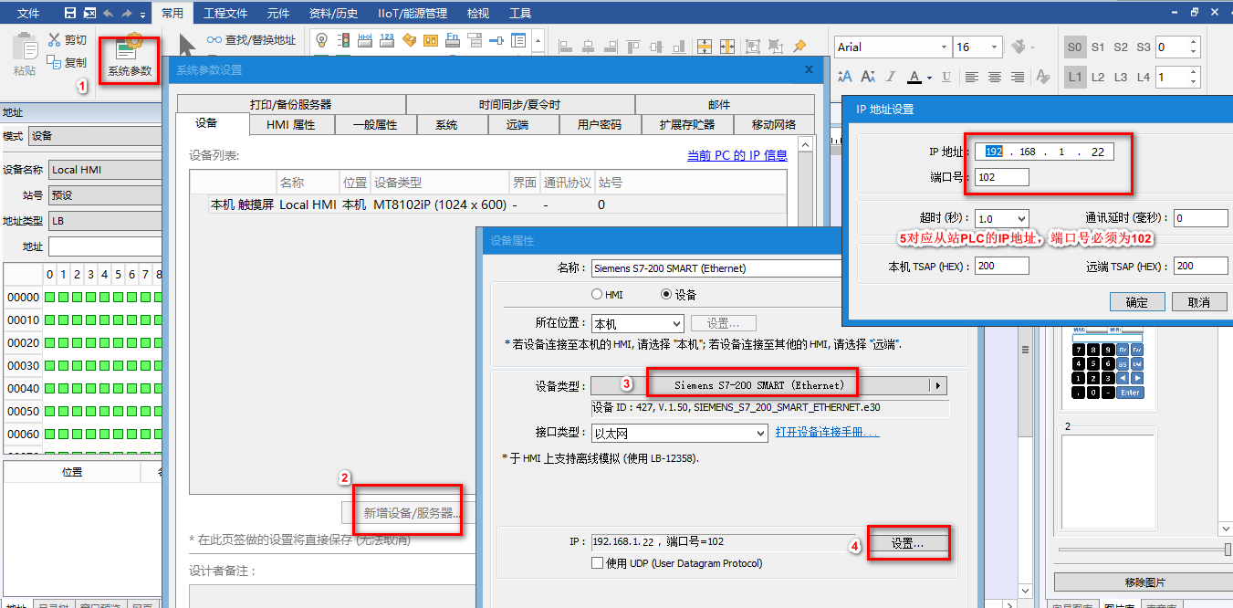

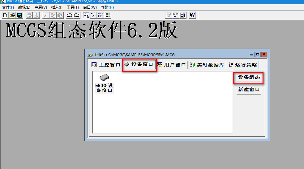

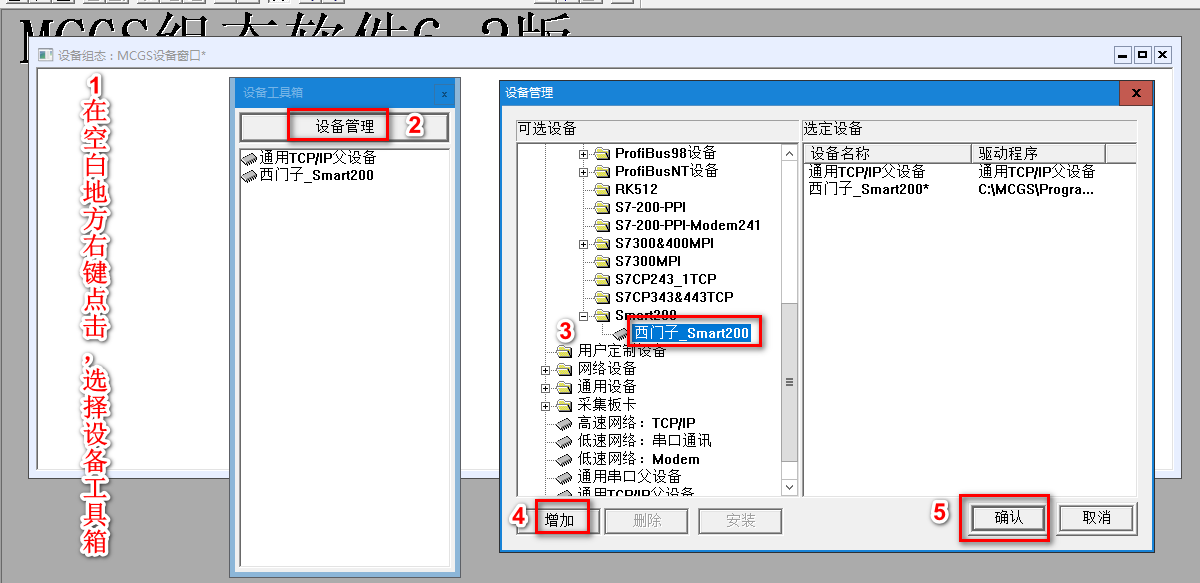

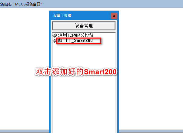

三、昆仑通态上位机与V5升级版PLC网口通讯
主站配置:
从站PLC配置:
只需在系统块中配置好IP地址即可

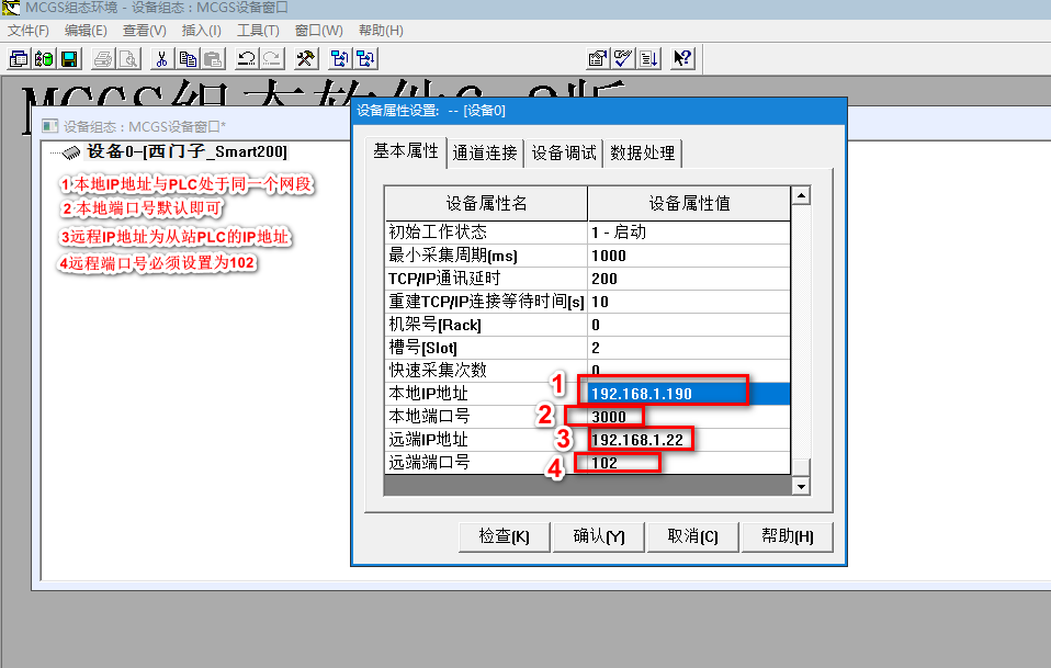

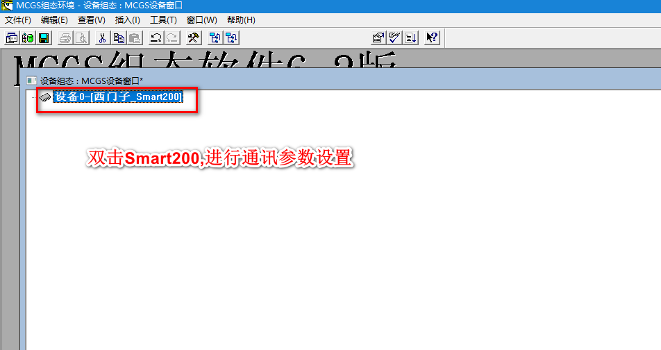

四、昆仑通态触摸屏与V5升级版PLC网口通讯
主站配置:
从站PLC配置:
只需在系统块中配置好IP地址即可

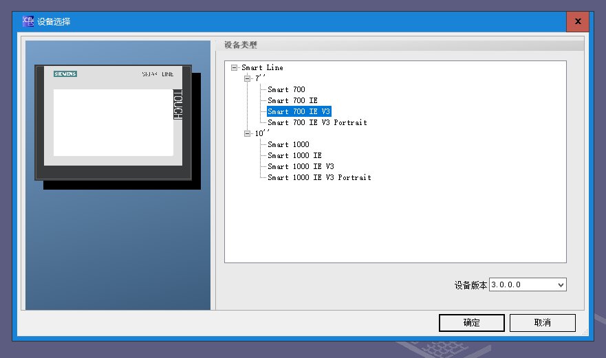

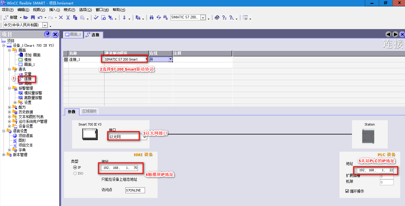

五、西门子触摸屏与V5升级版PLC网口通讯
从站PLC配置:
只需在系统块中配置好IP地址即可
