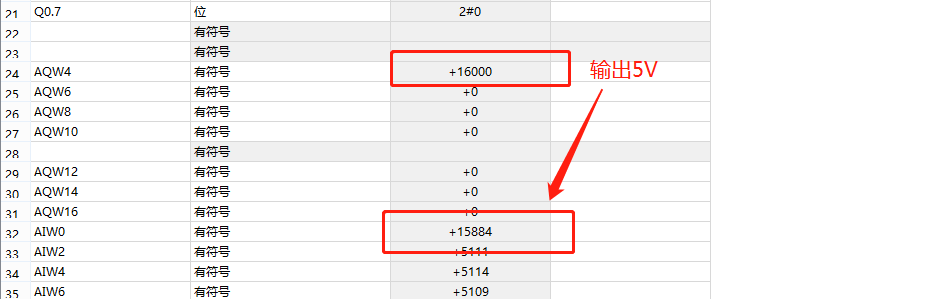

 楼主| 发表于 2020-5-18 15:01:27 | 显示全部楼层
徐展鸿 发表于 2020-5-18 14:00
PLC上没有像模块一样有拨码设置的,但是你程序上可以转换。
如果你外部输入是0-10V这种那PLC这边不用做什么 ...
5V电压输入到 AIW0 ,读到的数值是15884,不是16000,这个偏差正常吗?
14
1243
1243
发表于 2020-5-18 17:51:25 | 显示全部楼层
PLC——12位精度这个值比较正常的,你应该这个通道存在干扰
