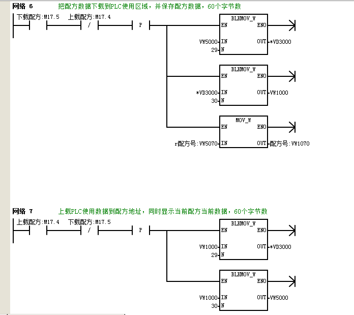

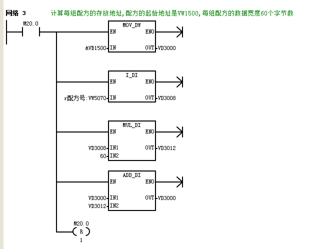

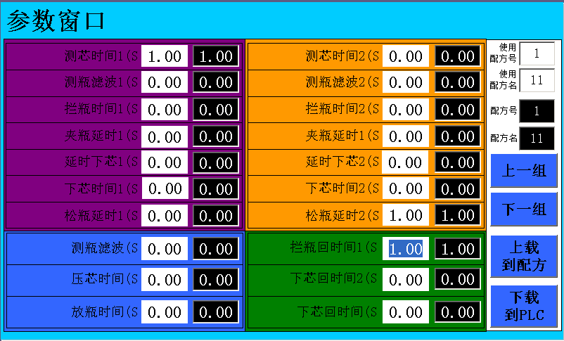

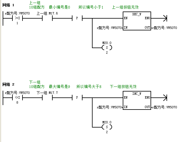

配方页面如下,配方切换通过“上一组”和“下一组切换”,
本例是十组配方,实现 上载到配方,下载到PLC,修改配方数据自动保存到配方区域

发表于 2023-3-29 16:13:53 | 显示全部楼层
这个工程的上载按钮和下载按钮是不是反了
