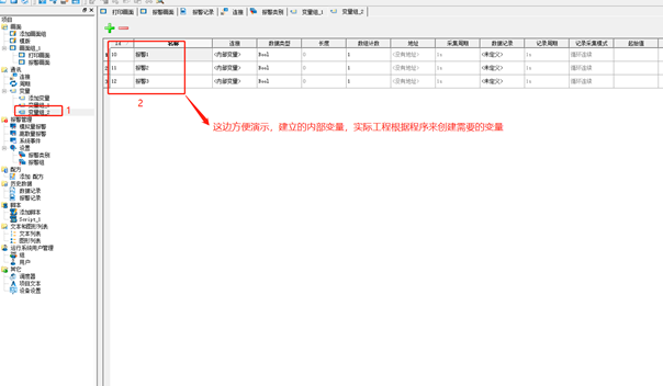

1.    首先在“变量”中创建报警用到变量

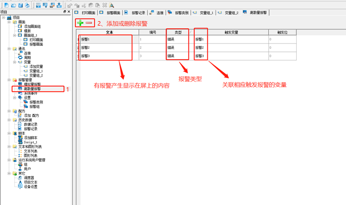

2.将之前创建好的“变量”添加到“报警管理”当中,并对产生报警时显示在触摸屏上的文本以及报警类型进行编辑。
说明离散量报警是变量放置在PLC 特定的位上触发的报警。(常用)
          模拟量报警是变量不在限定范围内触发的报警。

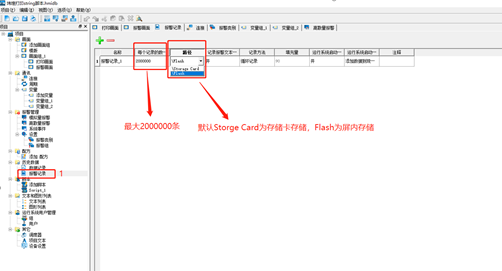

3.创建一个"报警记录"

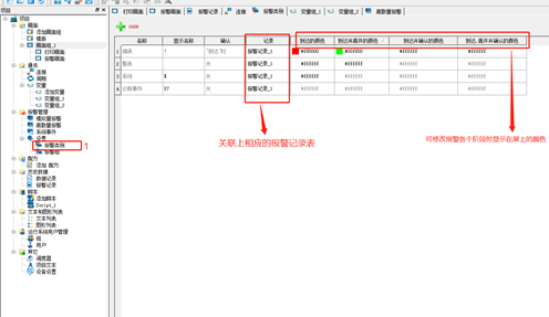

4.在”报警类别“中关联之前创建好的"报警记录"

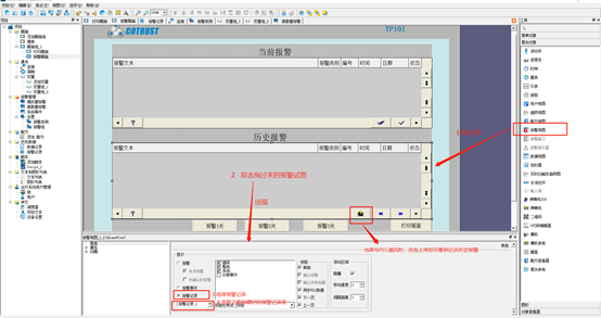

5.在”复杂对象“中拖出的“报警视图”中关联之前创建好的“报警记录

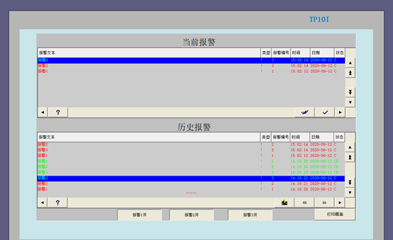

6.如下为仿真时也即屏与PLC通信时,有报警产生查看报警记录的效果
