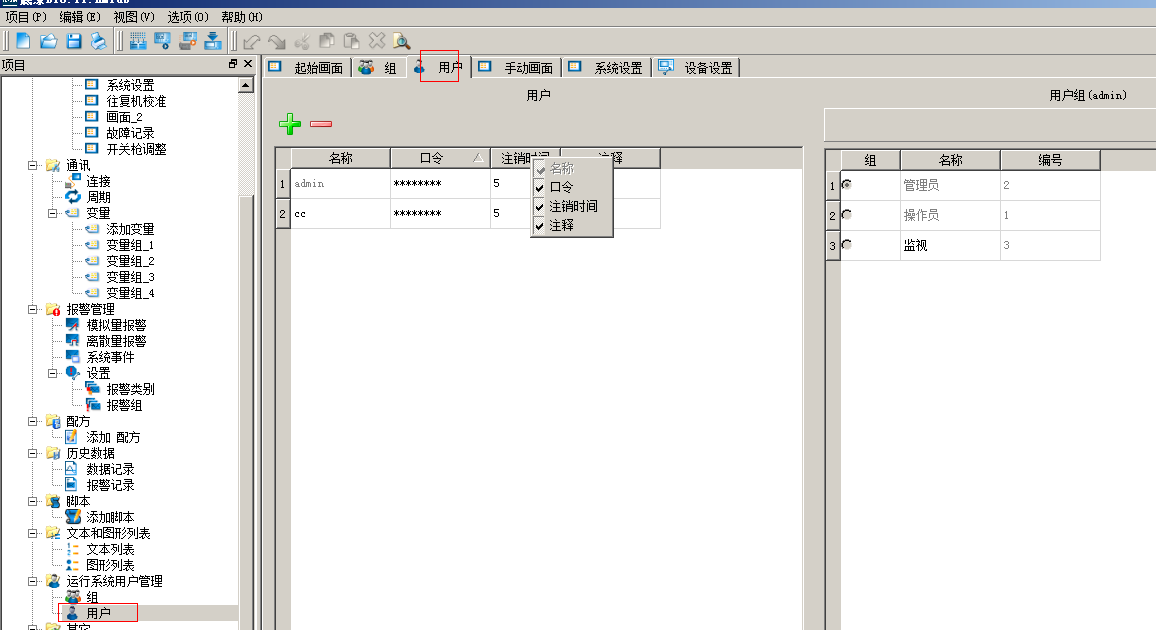

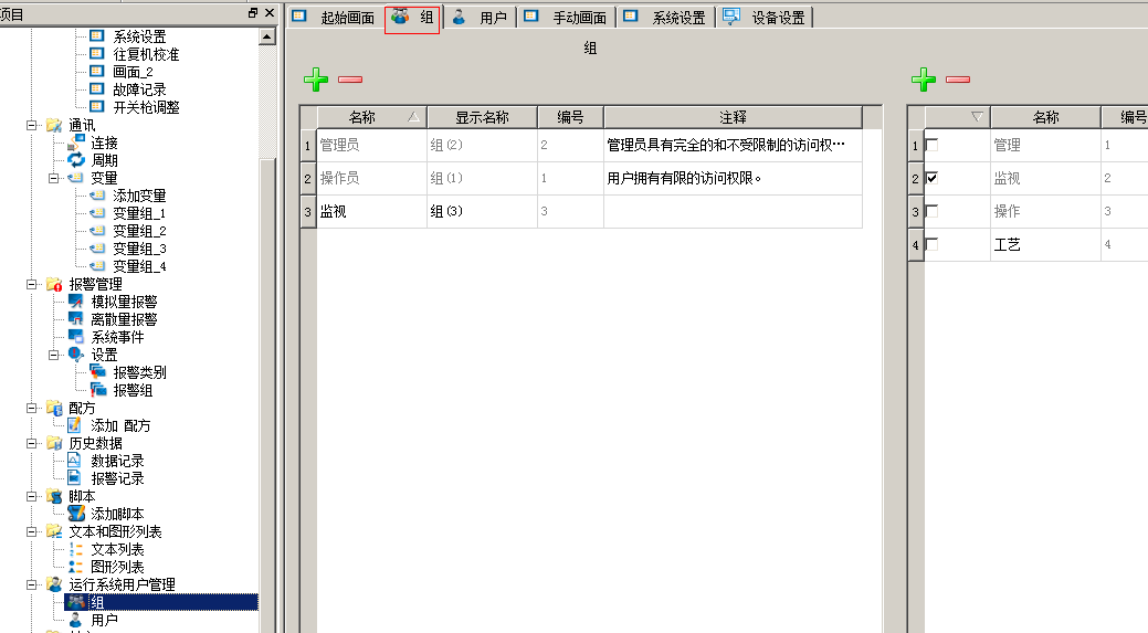

操作方法:
       1、左侧的目录树“运行系统用户管理→组→添加 组  和设置组所属  权限”
      2、左侧的目录树“运行系统用户管理→用户→添加 用户 和设置用户所属  组”
            说明:①默认只有  名称 和 口令,注册时间和注释 隐藏,可以右键 “名称口令标题栏” 勾选即可显示

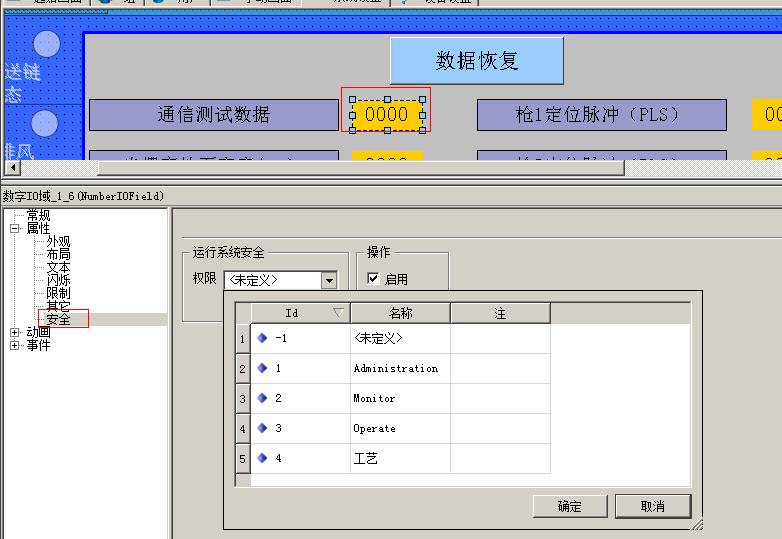

                      ②修改密码:双击对应用户口令下的 "********",即可修改查看密码
      3、设置权限:“选中控件 如  数据输入框→属性→安全运行系统安全下,选择对应的权限”
           此处选择的是最小权限,比如选择的是 管理,只有管理员权限用户才能修改数据,其他权限用户只能查看
