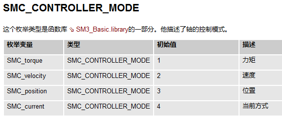

1.首先可以在帮助里搜索“SMC_CONTROLLER_MODE

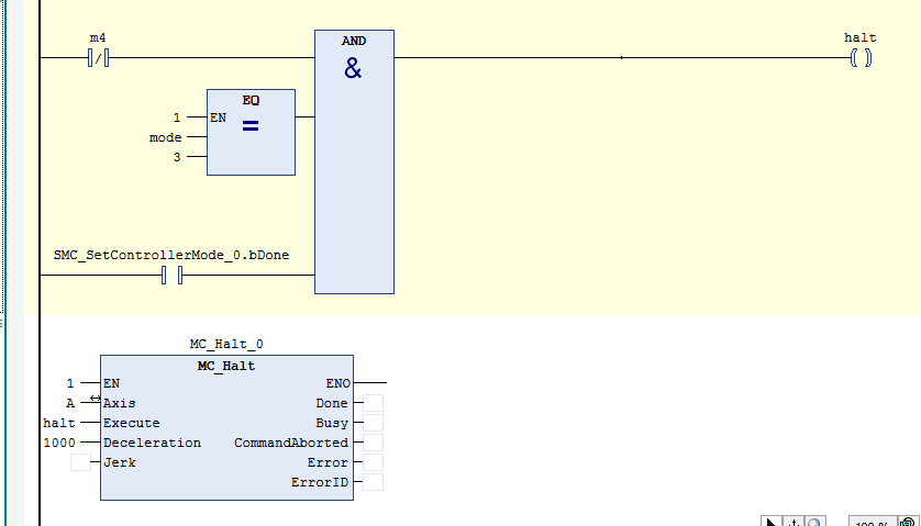

1)力矩模式2)速度模式3)位置模式4)当前方式

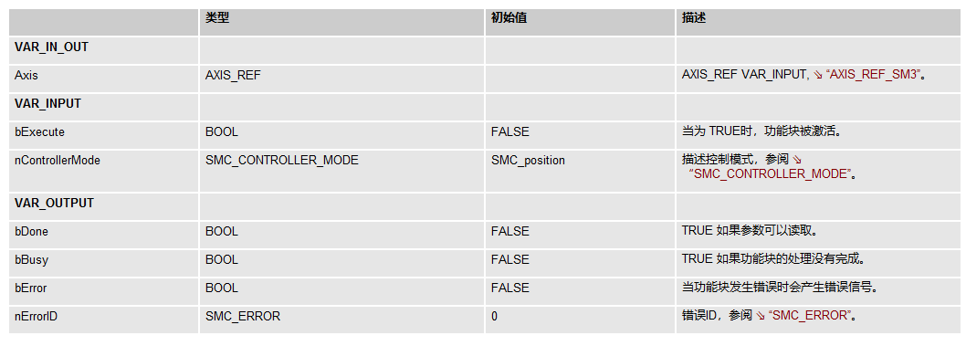

2.模式切换指令“SMC_SetControllerMode”
3.简单的模式切换样例

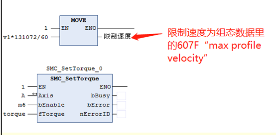

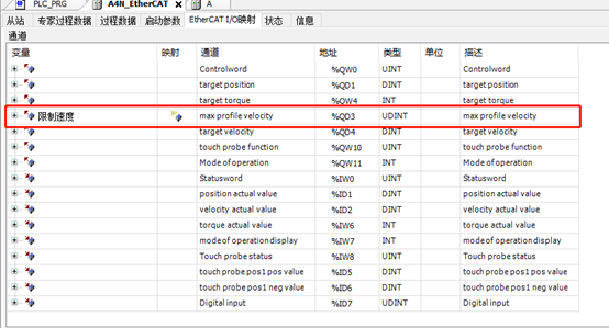

1)力矩模式运动过程中(力矩大小和限制速度都不为0)不可直接切换为位置模式,否则伺服会发生剧烈抖动并过载,先将力矩大小或者限制速度写0后在切换。

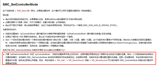

2)力矩模式切换成位置模式时,切换完成要加功能块“Mc_Halt”,“Mc_MoveVelocity”或者”Mc­_MoveAbsolute”来接管轴控制。不然会报如下错误
