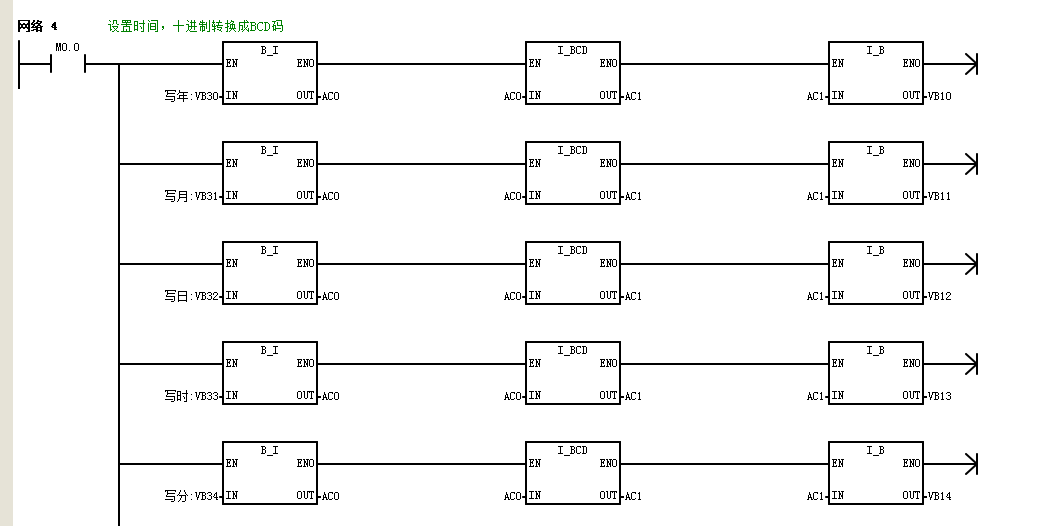

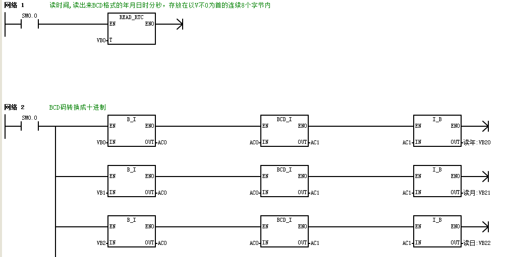

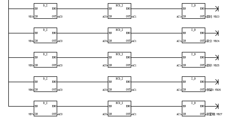

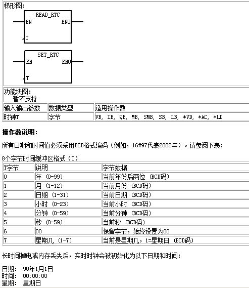

合信CTH200系列、CTH300-H系列、CTSC系列,CTMC系列CPU读写时钟指令一、直接用RTC读写指令
读时钟:READ_RTC,写时钟:SET_RTC
接口T是填起始地址年,以此后推八个连续字节地址,分别存放年、月、日、时、分、秒、保留、星期
如图所示
用法如下
READ_RTC,可以一直调用,或者间歇调用

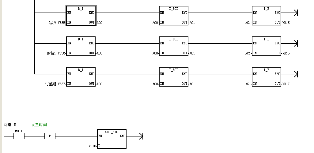

SET_RTC只要一个沿触发一次,进行时钟校正就好,不要一直触发
