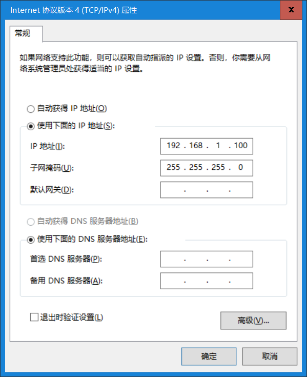

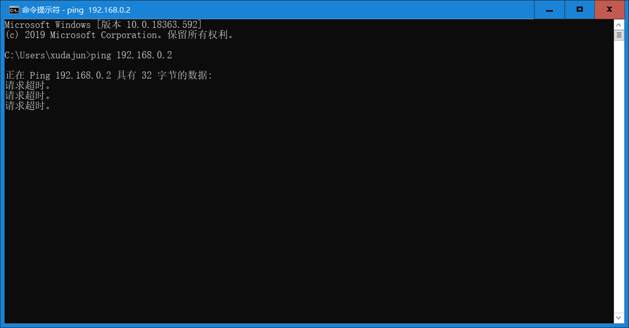

CTH3-C系列PLC产品,默认IP地址和网关为192.168.0.2/255.255.255.0.如果IP地址为192.168.1.X的主站上位机以Modbus_TCP去访问PLC,会出现通信不上的问题。
如上图,无法ping通。

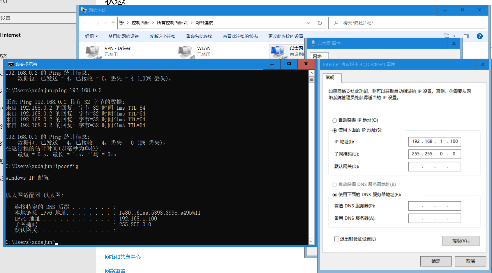

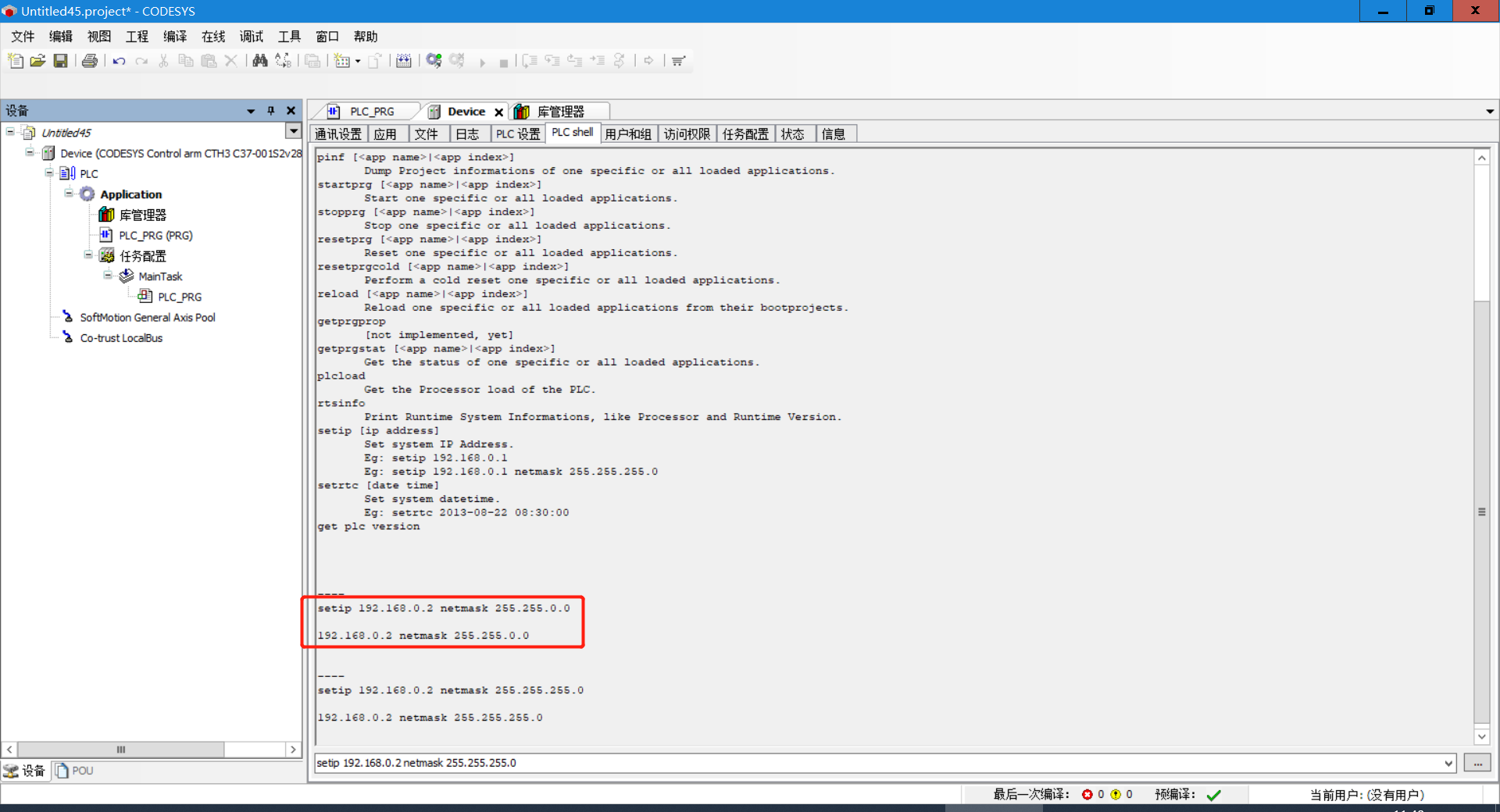

用上位机编程软件,将PLC 的IP和子网掩码更改成192.168.0.2/255.255.0.0。
注意:
   更改完IP和子网掩码后,codesys软件要再次搜索到PLC,需与PLC当前的IP和子网掩码保持一致。如不记得IP和子网掩码可查阅本论坛中重置IP地址的方法。

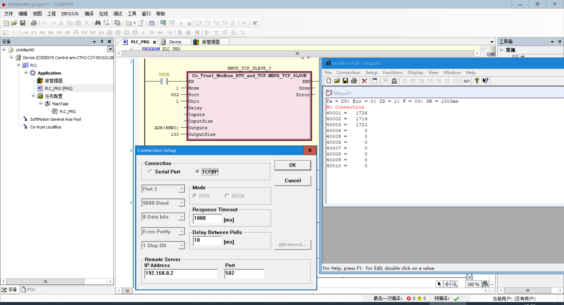

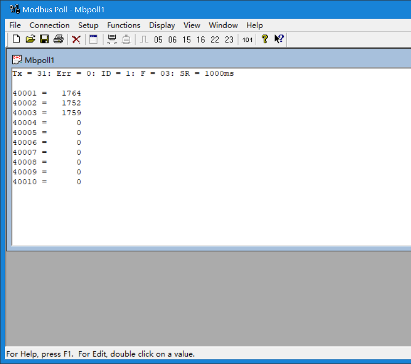

更改完成后,可以先测试下不同192.168.1.X的PC机 是否能ping通PLC 的IP,如可行即可使用modbus_tcp进行远程访问。
