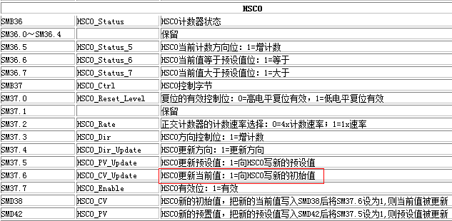

1,根据HSC的控制字SMB37,必须设置成允许更新当前值,即SM37.6为1,控制字详细说明如下

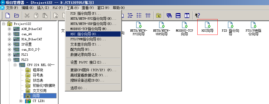

2,用向导做一个HSC0初始化程序
方法:在项目管理器下,菜单“工具\HSC 指令向导”或用目录树下向导里的“HSC向导”
注:HSC初始化用沿触发一次即可,不要一直触发
3,给SMD38写0,再触发一下HSC指令,即实现清零HSC0
