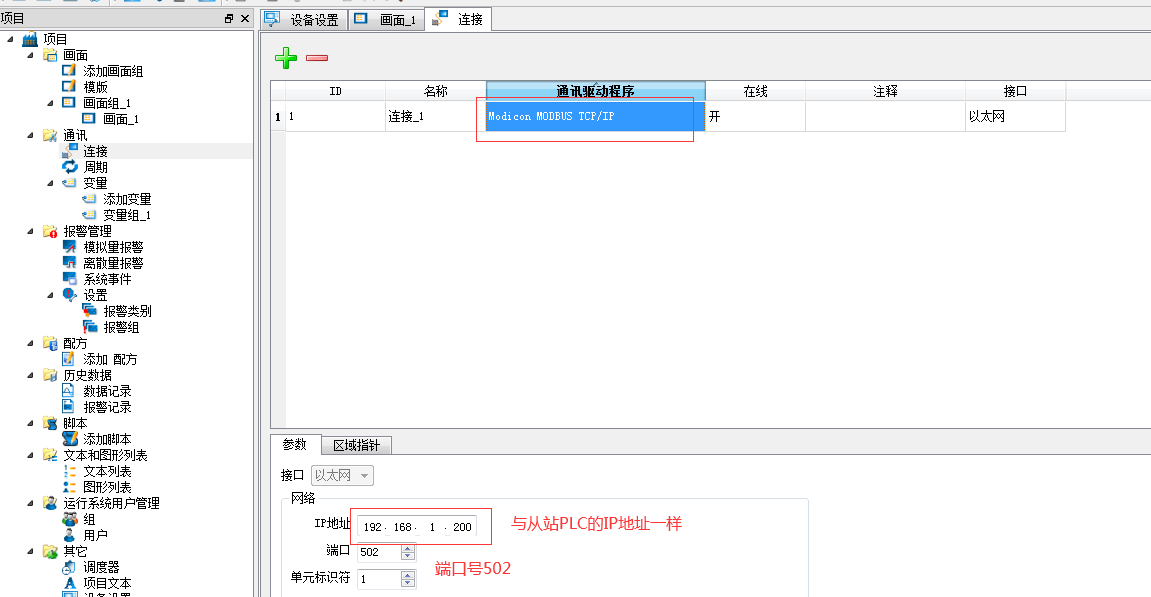

有没有300的modbus tcp通讯实例

您好
触摸屏作为主站,设置如下,PLC的设置就按照从站那边的设置就行
